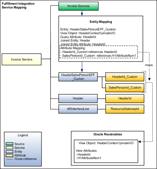

サービス・マッピングのオーダー・ヘッダーに拡張可能フレックスフィールドを追加し、拡張可能フレックスフィールドにプライマリ営業担当のIDを格納し、売掛/未収金明細のプライマリ営業担当のIDにマップします。

「サービス・マッピングの編集」ページのエンティティ・タブで、「処理」→「行の追加」をクリックし、値を設定します。
属性
値
エンティティ
HeaderSalesPersonEFF_Custom
説明
オーダー・ヘッダーの拡張可能フレックスフィールドのコンテキストです。 営業担当に関する詳細が含まれています。
詳細領域で属性を追加し、「保存」をクリックします。
属性
タイプ
HeaderId_Custom
Long
SalesPersonId_Custom
Long
このソリューションの一部として付加フレックスフィールドを使用する場合は、拡張可能フレックスフィールドの属性に指定するタイプと同じタイプを指定する必要があります。 たとえば、付加フレックスフィールドでLongタイプのSalesPersonIdを使用する場合は、拡張可能フレックスフィールドでLongとしてSalesPersonIdも指定する必要があります。 別のシナリオでは、付加フレックスフィールドでString型のpackingInstructionsという属性を使用する場合は、拡張可能フレックスフィールドでpackingInstructionsをStringに設定する必要もあります。 同じデータ型を使用しない場合、コンパイル時にサービス・マッピングが失敗しない可能性がありますが、ランタイム環境では失敗します。 エラーは発生しない可能性がありますが、設定が期待どおりに機能しない可能性があるため、ランタイム障害のトラブルシューティングが困難な場合があります。
ソースを設定します。
「ソース」をクリックします。
InvoiceSourcesの詳細領域の「エンティティ・マッピング」タブで、「表示」>「列」をクリックし、各値にチェック・マークを追加します。
結合エンティティ
結合エンティティ属性
既存のビュー・オブジェクトを使用

サービスを設定します。
「サービス」をクリックします。
InvoiceServiceの詳細領域で、「処理」→「行の追加」をクリックし、値を設定します。
属性
値
エンティティ
HeaderSalesPersonEFF_Custom内 - エンティティ領域で、属性を追加します。
属性
別名
HeaderId_Custom
オプション
オプション。
別名はオプションです。 値を追加することも、空のままにすることもできます。 別名を追加する場合は、マイ・エイリアスなどの大文字で始まることを確認してください。 別名を小文字で開始しないでください(別名など)。
InvoiceServiceの詳細領域で、値を含む「行」をクリックします。
属性
値
エンティティ
ヘッダー
「ヘッダー・エンティティ」領域で、属性を追加します。
属性
別名
HeaderId
空のままにします。
属性
値
エンティティ
ARInterfaceLine
ARInterfaceLine「エンティティ」領域で、属性を追加し、「保存してクローズ」をクリックします。
属性
別名
ResourceSalesrepId
空のままにします。
