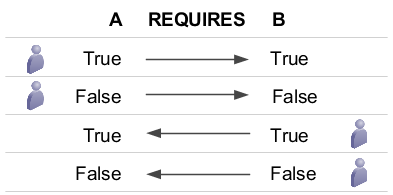

必須
ユーザーがオプションを選択すると、Oracle Configuratorでは同じ値が他のオプションに適用されます。
必要関係の影響
ノート
  • ユーザーがオプションaを選択した場合、コンフィギュレータはオプションbも選択します。
  • ユーザーがオプションaの選択を解除すると、コンフィギュレータはオプションbも選択解除します。
  • ユーザーがオプションbを選択した場合、コンフィギュレータはオプションaも選択します。
  • ユーザーがオプションbの選択を解除すると、コンフィギュレータはオプションaも選択解除します。

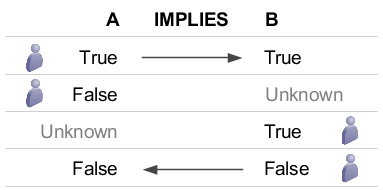

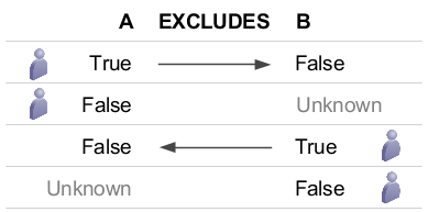

示す
暗黙ルールがどのように機能するかを次に示します。
示す関係の影響
ノート
  • ユーザーがオプションaの選択を解除すると、コンフィギュレータはオプションbの選択を解除し、ユーザーはオプションbを選択または選択解除できます。
  • ユーザーがオプションbを選択した場合、コンフィギュレータはオプションaの選択を解除し、ユーザーはオプションaを選択または選択解除できます。
