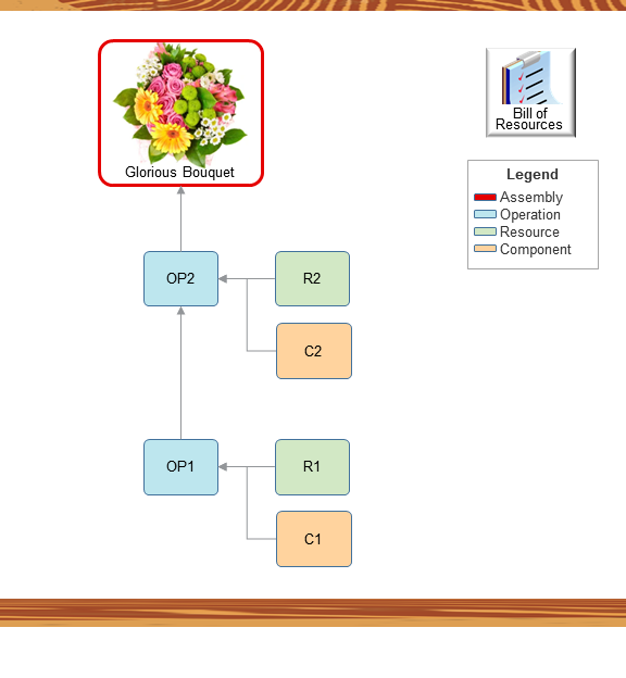

バックグラウンドの詳細は、次を参照してください:例
リソース構成表には次の階層があるとします。
次のように仮定します。
- 「リソース構成表の作成」スケジュール済プロセスでは、この階層が使用されます。 納期回答では、リソースおよびコンポーネントのみが考慮されます。 操作は考慮されません。

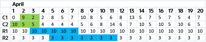

次の使用可能性を考慮します。
説明
- 緑はコンポーネント消費です。
- 青はリソース消費です。
- 使用可能な数量は累積で、逆にカウントされます。 たとえば、C2の場合は4月3日に数量20を使用できます(4月3日は5、4月2日は5、4月1日は10)。
納期回答でこれらの消費日を決定する方法を次に示します。
- 要求日を4月15日に設定します。
- 製造の終了日を4月15日に設定します。これは、期日から花束の後処理リード・タイムを差し引いたものです。
- 製造の開始日を決定します。 納期回答は4月15日に開始され、それが使用できる最も早い製造開始日が検索され、引き続きコンポーネントおよびリソースのリード・タイム要件を満たします。
- リード・タイムが最大のコンポーネントまたはリソースを識別します。 C2のリード・タイムが最大であり、12日間です。
- 製造の開始日を4月3日に設定します(4月15日からC2の12日間のリード・タイムを引いた値)。
- 4月3日にコンポーネントが使用可能であることを確認します。 製造では、C1に数量10、C2に数量20が必要です。 この例では、4月3日にC1に対して累積数量11が使用可能で、C2に対して数量20が使用可能なため、実行することをお薦めします。
- 4月3日から4月15日までのリソースが使用可能であることを確認します。 製造では、R1に50時間、R2に20時間が必要です。 リソース・リード・タイムはゼロで、リソースを消費する終了日は4月15日です。 R1は4月15日に130時間使用可能で、R2は39時間使用可能であるため、4月15日に需要を満たすのに十分な累積リソース時間があります。
- 各コンポーネントおよびリソースに必要な数量が製造に含まれていないことが納期回答で判明した場合は、翌日が製造の終了日として使用され、再試行します。
- 結果をファイナライズします。
属性 日 製造開始日 3年4月 製造終了日 15年4月 C1およびC2開始日 3年4月 R1開始日 11年4月 R2開始日 9年4月 R1終了日およびR2終了日 15年4月 予定出荷日 4月15日(定時)
