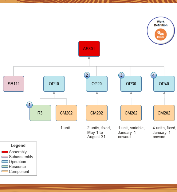

この例では、データの収集が終了した後、この階層の作業定義を示します:
ノート
- R3リソースは、OP10操作を実行して、1つのSB111サブアセンブリの数量と1つのCM202コンポーネントの数量を作成します。
- 需要が5月1日から8月31日に発生した場合、OP20操作によって、数量2のCM202コンポーネントがAS301アセンブリに追加されます。
- 1月1日以降に需要が発生した場合、OP30操作により、数量1のCM202コンポーネントがAS301アセンブリに追加されます。
- 1月1日以降に需要が発生した場合、OP40操作によって、AS301アセンブリに4つのCM202コンポーネントの数量が追加されます。
このシーケンスは、AS301アセンブリを構築します。 納期回答では、同様の順序を使用して、SB111の納期回答を指定します。

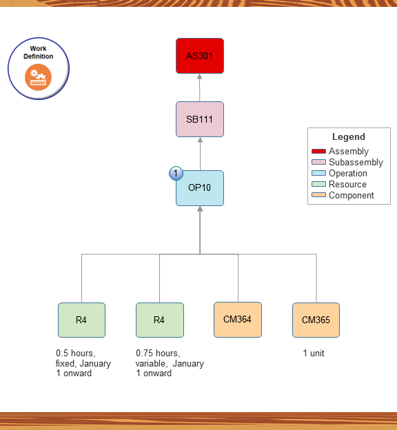

ノート
- R4は、OP10操作の完了に0.5時間かかります。
- R4は、OP10操作の完了に0.75時間かかります。

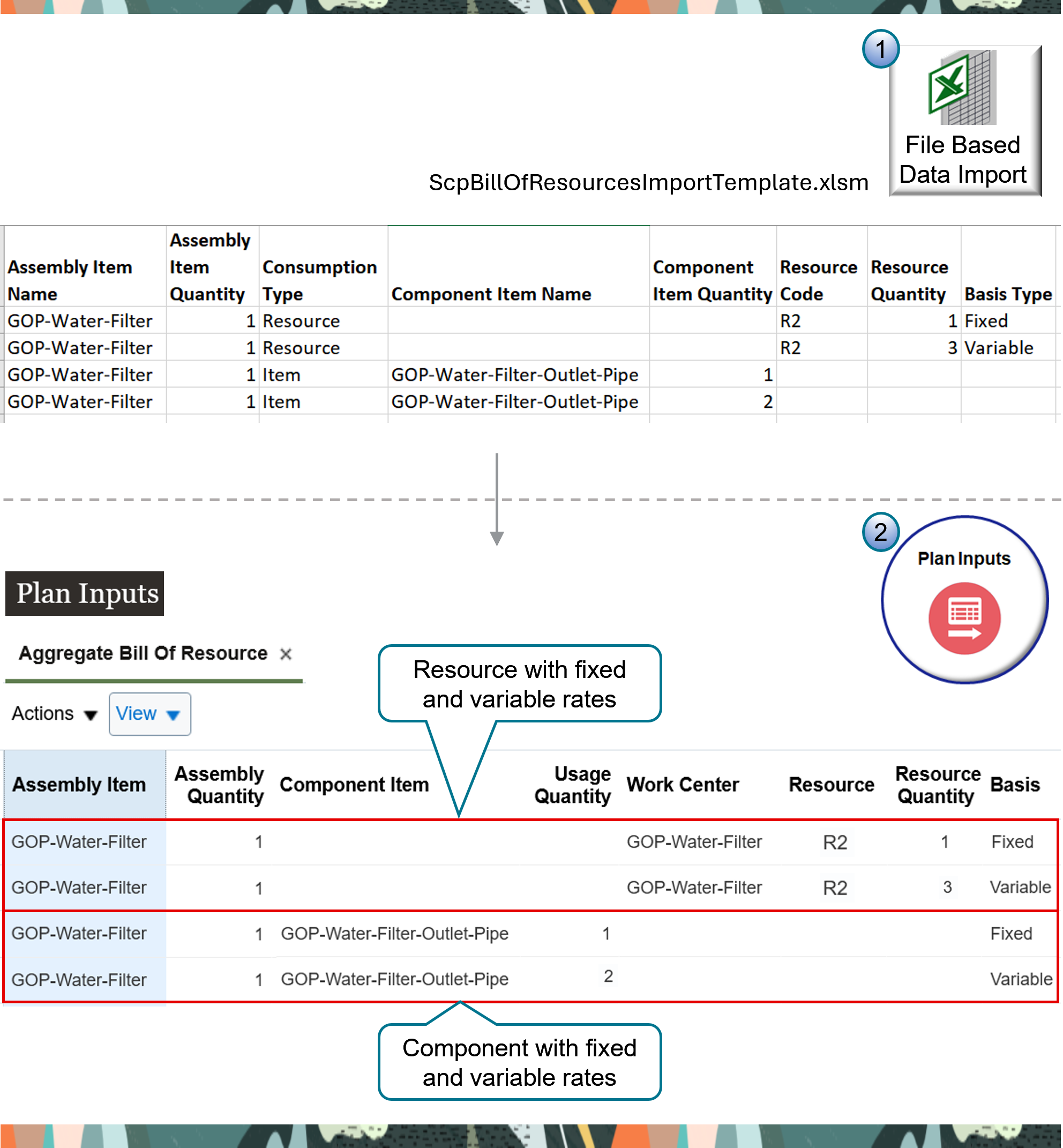

データのインポート
Oracle Manufacturingの作業定義から値を収集し、それらを使用して各製造工程の消費のタイプとレートを指定できます。 かわりに、ファイル・ベース・データ・インポート(FBDI)を使用してインポートすることもできます。
ノート
- サプライ・チェーン・プランニング生産資源構成表FBDI (ScpBillOfResourcesImportTemplate.xlsm)テンプレートを使用して、生産資源構成表をインポートします。
- 「基準タイプ」列を使用して、生産資源の数量または構成部品の数量が固定か可変かを指定します。 同じコンポーネントまたはリソースを持つ複数の行を含めることができ、各行で基準を異なる方法で設定できます。
- Oracle Manufacturingを使用するかどうかに関係なく、FBDIを使用してデータをインポートできます。
- 「プラン入力」作業領域を使用して、アップロードしたデータを表示します。
演習
GOP-Water-Filterアセンブリ・アイテムをインポートする必要があるとします。
- FBDIを使用してデータをアップロードします。
- 「プラン入力」作業領域に移動します。
- 「オープン」をクリックし、「リソース構成表の集計」を選択して、OKをクリックします。
- 値を検索します。
属性 値 組立品目 GOP-Water-Filter - 検索結果にインポートしたデータが含まれていることを確認します。
