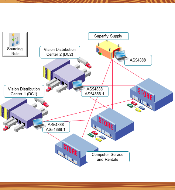

AS54888コンピュータを販売するとします。 すべてのお客様にAS54888.1という新しいバージョンをリリースしようとしていますが、最も価値の高い顧客であるComputer Service and Rentalsが、その最初の配分を確実に得られるようにする必要があります。
サプライ・チェーンは次のとおりです。
ノート
- あなたはVision Operationsという組織に属しています。
- Computersカテゴリにあるすべてのコンピュータを次から満たします。
- Vision Distribution Center 1 (DC1)
- Vision Distribution Center 2 (DC2)
- Superfly Supply (S1)
このニーズを満たすソース・ルールを1つ作成します。
- AS54888.1は、Distribution Center 1およびDistribution Center 2からのみ満たします。
次のニーズを満たす2番目のソース・ルールを作成します。
- AS54888.1を含むComputer Service and Rentalsからの販売オーダーは、Distribution Center 1からのみ満たします。
- Distribution Center 1、Distribution Center 2、またはSuperfly Supplyから、Computersカテゴリにあるすべての品目を搬送します。
そのため、この設定を実装する必要があります。

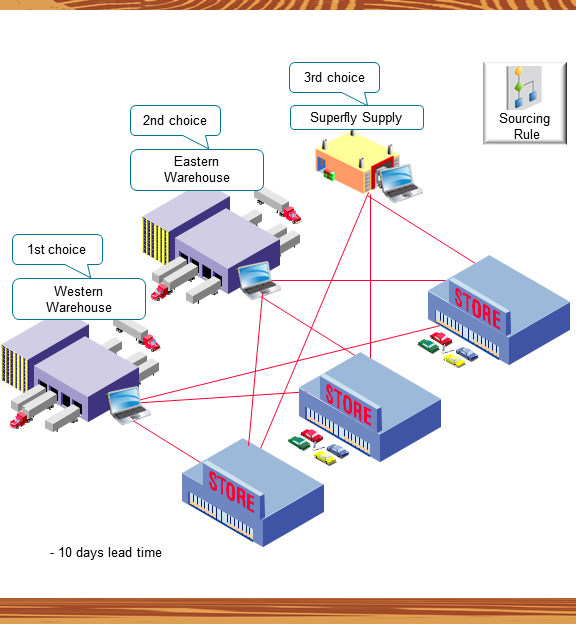

このサプライ・チェーンについて考えてみます。
次のように仮定します。
- AS54888コンピュータ品目であり、コンピュータのVision Proカテゴリに含まれるものを販売します。
- Western WarehouseとEastern Warehouseは、それぞれVision Corporationの組織です。
- Westernから先に発送することを考えています。
- 要求された配送日に達するためにWesternが時間内に需要を履行できない場合は、Easternから出荷します。
- 要求された配送日に達するためにEasternが時間内に需要を履行できない場合は、Superfly Supplyを使用して需要を履行します。 Superflyは、あなたのサードパーティのサプライヤです。 Superfly組織を識別するために、頭字語SFSを使用します。
- 品目を履行するには10日間のリード・タイムが必要です。
