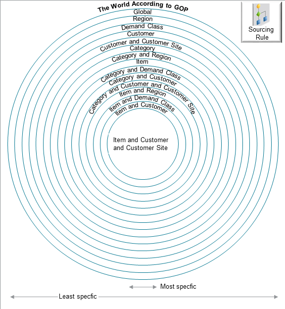

グローバル・ソース・ルールの割当レベル
最も具体的な行1から最も具体的ではない行15までリストされた、グローバル・ソース・ルールのレベルを次に示します。
| 具体性 | 割当レベル | 次の場合にソース・ルールを割当 | すべてに適用 |
| 1 | 品目と顧客と顧客サイト | 履行明細に、割当で指定した品目、顧客および顧客サイトが含まれます。 |
| 2 | 品目および顧客 | 履行明細に、ソース割当で指定した品目と顧客が含まれます。 |
| 3 | 品目と需要区分 | 履行明細に品目が含まれ、ソース・ルールの需要区分が割当で指定した需要区分と一致します。 |
| 4 | 品目とリージョン | 履行明細に、割当で指定した品目とリージョンが含まれます。 |
| 5 | カテゴリと顧客と顧客サイト | 履行明細に、割当で指定した顧客と顧客サイトが含まれ、履行明細の製品カテゴリが割当で指定したカテゴリと一致します。 |
| 6 | カテゴリと顧客 | 履行明細に、割当で指定した顧客が含まれ、履行明細の製品カテゴリが割当で指定したカテゴリと一致します。 |
| 7 | カテゴリと需要区分 | 履行明細の製品カテゴリが割当で指定したカテゴリと一致し、ソース・ルールの需要区分が割当で指定した需要区分と一致します。 |
| 8 | 品目 | 履行に、割当で指定した品目が含まれます。 |
| 9 | カテゴリとリージョン | 履行明細の製品カテゴリが割当で指定したカテゴリと一致し、履行明細に割当で指定したリージョンが含まれます。 |
| 10 | カテゴリ | 履行明細の製品カテゴリが割当で指定したカテゴリと一致します。 |
| 11 | 顧客と顧客サイト | 履行明細に、割当で指定した顧客と顧客サイトが含まれます。 |
| 12 | 顧客 | 履行明細に、割当で指定した顧客が含まれます。 |
| 13 | 需要区分 | ソース・ルールの需要区分が割当で指定した需要区分と一致します。 |
| 14 | リージョン | 履行明細に、割当で指定したリージョンが含まれます。 |
| 15 | グローバル | 履行明細、ソース・ルールまたは割当に特定の値を含める必要はありません。 |
次に、これを別の方法でビジュアル化します。
