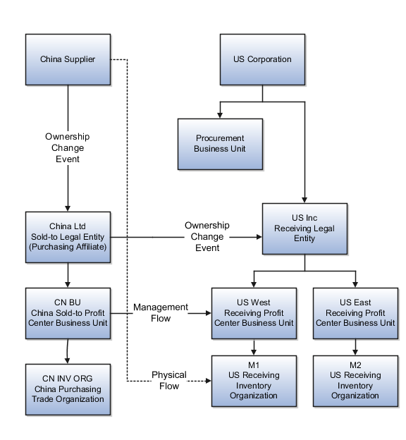

グローバル調達取引フロー
次の図は、米国企業と中国のサプライヤとの間の、一般的なグローバル調達取引フローを示しています。 米国企業には、子会社に代わって取引契約や購買オーダーを作成する、中央調達ビジネス・ユニットがあります。
グローバル調達の概要
中国のサプライヤは、米国の受け側在庫組織M1に商品を直接出荷します。 ただし、法的および会計目的では、取引は中国のサプライヤから中国の販売先法的エンティティ(China Ltd)を経由して米国の受入法的エンティティ(US Inc)にフローします。 管理および利益トラッキング目的では、取引は中国の販売先利益センター・ビジネス・ユニットCN BUから米国の受入利益センター・ビジネス・ユニットUS Westにフローします。
