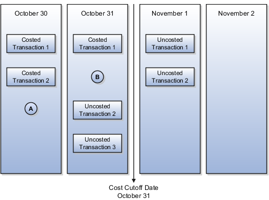

例1
トランザクションが、最新の原価計算済トランザクションより前のある時点の前日付に設定されます。
次の図で、在庫トランザクションにA地点の前日付が設定されます。 このトランザクションは、トランザクション2および3が処理される前に、会計日Bで原価計算されます。 11月2日に作成され、10月30日の前日付が設定されたトランザクションは、10月31日を有効日として原価計算されます。
最新の原価計算済トランザクションより前の前日付を設定

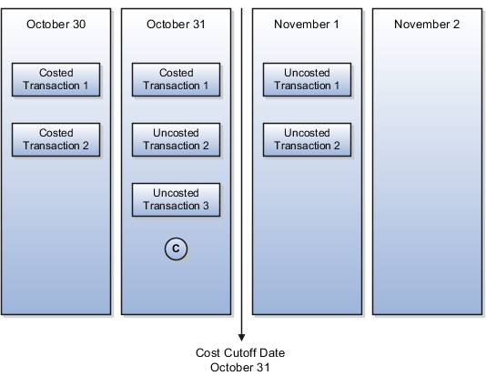

例2
トランザクションが、最新の原価計算済トランザクションと原価期限日の間のある時点の前日付に設定されます。
次の図で、在庫トランザクションにC地点の前日付が設定されます。 このトランザクションは、トランザクション2および3が処理される前に、会計日Cで原価計算されます。 11月2日に作成され、10月31日の前日付が設定されたトランザクションは、10月31日を有効日として原価計算されます。
最新の原価計算済トランザクションと原価期限日の間の前日付を設定

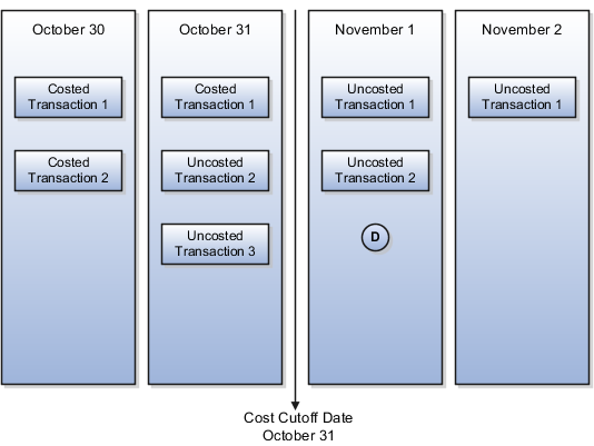

例3
トランザクションが、原価期限日より後のある時点の前日付に設定されます。
次の図で、在庫トランザクションにD地点の前日付が設定されます。 このトランザクションは、原価期限が10月31日より後に移動した後に、会計日Dで原価計算されます。 11月2日に作成され、11月1日の前日付が設定されたトランザクションは、有効日を11月1日として原価計算されます。
原価期限日より後の前日付を設定
ノート: トランザクションは、「オープン」または「クローズ待ち」ステータスの期間にのみ前日付設定できます。 トランザクションがクローズ済または最終クローズ・ステータスの期間内の日付に戻されると、トランザクションの原価日付は次のオープン期間の初日に設定されます。 使用可能なオープン期間がない場合、トランザクション処理はエラーで失敗します。
