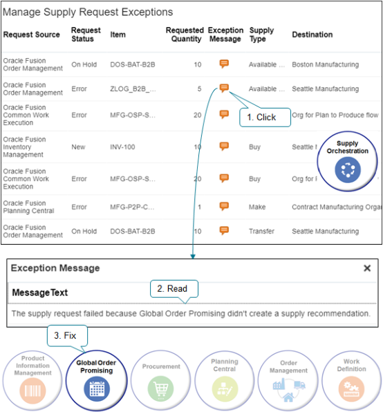

  1. 「供給オーケストレーション」作業領域に移動します。
  2. 「例外メッセージ」列のアイコンをクリックし、詳細を確認します。
  3. メッセージのテキストを読んで、設定の修正が必要な箇所の手がかりにします。
  4. 例外の原因となる問題は、次の要因から発生します。
    • オーケストレーションの設定が正しくありません。 設定を修正し、要求を再送信します。
    • 要求のデータがないか、正しくありません。 要求を取り消し、要求を送信するアプリケーションのデータを修正してから、要求を再送信します。
  5. 供給例外の管理ページをリフレッシュして、更新されたレコードを選択します。
  6. 「再送信」をクリックします。
    オーケストレーションによって例外メッセージが削除され、選択した行ごとに供給のオーケストレーションが試行されます。 ただし、オーケストレーションではリカバリできない明細は処理されません。 例外を再送信した後も「供給要求例外の管理」ページに残っている場合、その例外はリカバリできず、保持されます。 基礎となる問題を修正してから再送信する必要があります。
