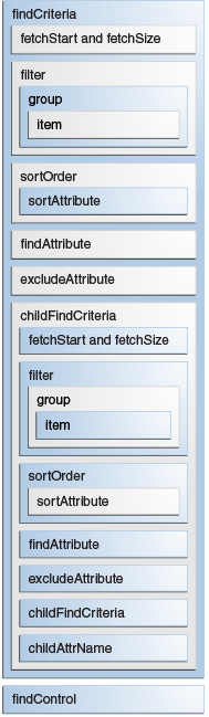

要求ペイロードのパラメータ
findの要求ペイロードのパラメータによって、検索基準を広範に制御できます。 次の図は、find操作のパラメータを示しています。
find操作のパラメータ
次の表では、要求ペイロードの要素をリストし、各要素について簡単に説明します。
