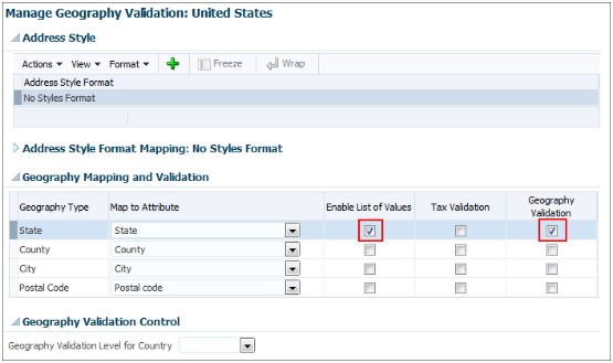

    「地理検証の管理」ページが表示されます。 国に使用できる地理タイプが「地理マッピングおよび検証」領域に表示されます。
  6. 「形式の書式なし」の住所形式が選択されていることを確認します。 検証が国内のすべての住所に対して実行されるように、「形式の書式なし」の住所形式の検証を定義します。
  7. 「地理マッピングおよび検証」リージョンの「値リスト使用可能」を選択し、ユーザー・インタフェースでの住所入力の際に地理タイプが値リストとして表示されるようにします。 たとえば、Vision Corpの場合、「州」の「値リスト使用可能」を選択します。
    これにより州に正しい値が入力され、テリトリ割当てが機能するようになります。
    ノート: 該当する地理タイプについて十分な地理データがある場合にのみ値リストを有効にしてください。
  8. 地理タイプの「地理検証」を選択し、その地理タイプを地理検証に含めます。 たとえば、Vision Corpの場合、「州」の「地理検証」を選択します。
