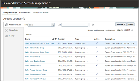

  3. 「アクセス・グループ」ページで、左ペインの「アクセス・グループ」タブをクリックします。
  4. 各カスタム・ジョブ・ロールについて、対応するアクセス・グループを検索し、アクセスが必要なユーザーがアクセス・グループにリストされていることを確認します。
    カスタム・ジョブ・ロールを作成するたびに、アプリケーションによって同じ名前のアクセス・グループが自動的に作成され、「グループ」という用語が追加されます。 この手順では、これらのカスタム・アクセス・グループ(カスタム・ジョブ・ロール自体ではなく)をデータ・セキュリティ・ルールに割り当てます。
    1. 「検索」フィールドを使用して、カスタム・ジョブ・ロールに対応するアクセス・グループを検索します。
      「アクセス・グループ」sページの「アクセス・グループ」タブ。

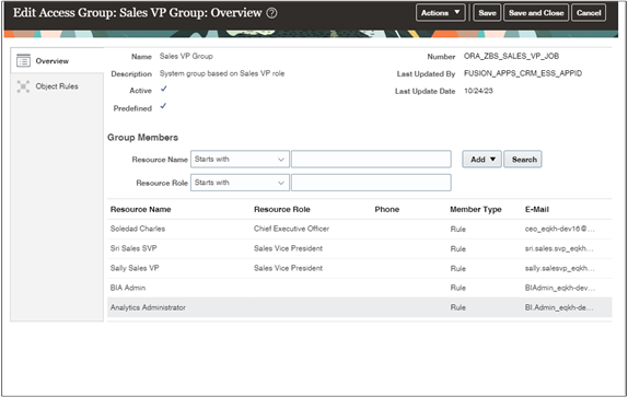

    2. アクセス・グループにドリルダウンして、アクセスが必要なユーザーがグループのメンバーであることを確認します。
      アクセス・グループ・メンバーが表示されたアクセス・グループ概要ページ。

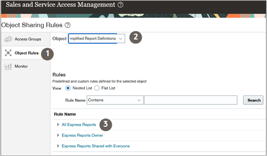

    1. 「アクセス・グループ」ページで、左ペインの「オブジェクト・ルール」タブをクリックします(スクリーンショットのコールアウト1)。
    2. 「オブジェクト共有ルール」ページの「オブジェクト」フィールド(コールアウト2)から、「簡易レポート定義」を選択します。
    3. 各ルール(コールアウト3)をドリルダウンします。
      テキストで説明されているコールアウトを含む「オブジェクト共有ルール」ページ。

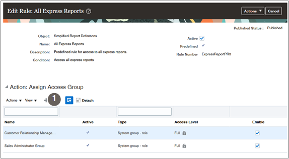

    4. 「ルールの編集」ページの「アクション」: 「アクセス・グループの割当」セクションで、「選択して追加」 (次のスクリーンショットのコールアウト1で強調表示されているプラス・アイコン)をクリック
      「アクセス・グループの割当」ページ

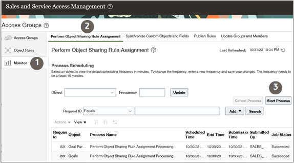

  7. 「モニター」 > 「ルールの公開」タブをクリックします。
  8. プロセスが完了したら、「モニター」タブ(コールアウト1)の「オブジェクト共有ルール割当の実行」サブタブ(次のスクリーンショットのコールアウト2)をクリックします。
  9. 「プロセスの開始」 (コールアウト3)をクリックします。
    「オブジェクト共有ロール割当の実行」サブタブが表示された「モニター」タブ
