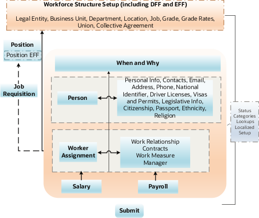

現在のオブジェクトのフィールドにアクセスするために特別な処理は必要ありません。ただし、関連オブジェクトにアクセスしようとする場合は、次のデータ・モデルのナビゲーション図を参照すると便利です。他のオブジェクトの様々な組合せとフィールド数を使用できます。
データ・モデル図
関連オブジェクトにアクセスするには、これらの処理を実行する必要があります
  • ビジネス・オブジェクトから開始し、矢印の方向に従って何にアクセスできるかを理解します。
  • 特定の関連オブジェクトに到達するステップを決定します。たとえば、給与ビジネス・オブジェクトを使用して、ジョブFLSAステータスに基づいて給与ベースをデフォルト設定する場合は、給与からアサイメントにアクセスするための変数が必要です。次に、ジョブ(ワークフォース・ストラクチャ設定オブジェクト)にアクセスできる必要があります。その後、ジョブから、FLSAステータスを含む事前定義済ジョブ拡張可能フレックスフィールドにアクセスできます。
  • 場合によってはビジネス・オブジェクトをバイパスします。たとえば、アサイメント→ポジション→ジョブアサイメント→ジョブです。
