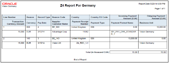

  • ドイツ用Z4レポート: 選択した元帳および日付範囲についての、外国銀行を経由した支払の受入および払出をすべてリストします。法的に定義されているしきい金額を超える支払のみが印刷されます。

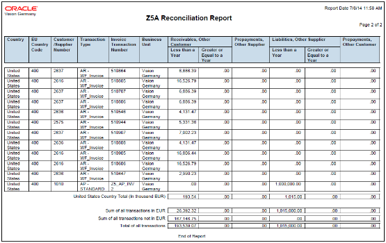

  • ドイツ用Z5Aレポート: 国外の顧客およびサプライヤの売掛/未収金および債務の詳細を示します(内部と外部の両方)。選択した「要約」オプションに基づいて、Z5A消込レポートまたはZ5Aシート2レポートが印刷されます。Z5A消込レポートには、Z5Aシート2レポートの集計金額を消し込む単一のトランザクション金額がリストされます。詳細金額は、顧客またはサプライヤごとに、特定の日付の各トランザクションまたは請求書番号について示されます。

次の図は、ドイツ用Z4レポートの例です。
この図は、ドイツ用Z4レポートを示しています。
次の図は、ドイツのZ5A消込レポートの例です。
この図は、ドイツのZ5A消込レポートを 示しています。
