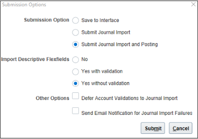

作成済の仕訳を処理するために「仕訳の作成」スプレッドシートで「発行」をクリックすると、様々なオプションを含むダイアログ・ボックスが開きます。このイメージに示すようにデフォルト値を受け入れるか、他の選択を行うことができます。
デフォルトの選択が示された「発行オプション」ダイアログ・ボックスのイメージ。

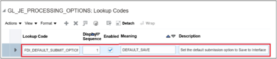

    この例の参照コード入力の部分的なイメージを次に示します。
    GL_JE_PROCESSING_OPTIONS参照タイプのFDI_DEFAULT_SUBMIT_OPTION参照コードのイメージ。

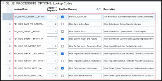

ここでは、特定の参照コード設定を含む「参照コード」セクションの一部のイメージを示します。
デフォルトの発行オプションは「仕訳インポートの発行」に設定されています。インポートおよび転記の発行「付加フレックスフィールド・インポート」の「はい(データ検証なし)」および「勘定検証の仕訳インポートへの繰延」は非表示です。
このイメージは、GL_JE_PROCESSING_OPTIONS参照タイプに定義できるすべての参照コードを含む「参照コード」セクションの一部を示しています。

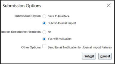

新しい設定を含むダイアログ・ボックスのイメージを次に示します。
「仕訳インポートの発行」および「はい(データ検証あり)」のデフォルトの選択が示された「発行オプション」ダイアログ・ボックス。インポートおよび転記の発行、「付加フレックスフィールド・インポート」の「はい(データ検証なし)」、「勘定検証の仕訳インポートへの繰延」は非表示です。
