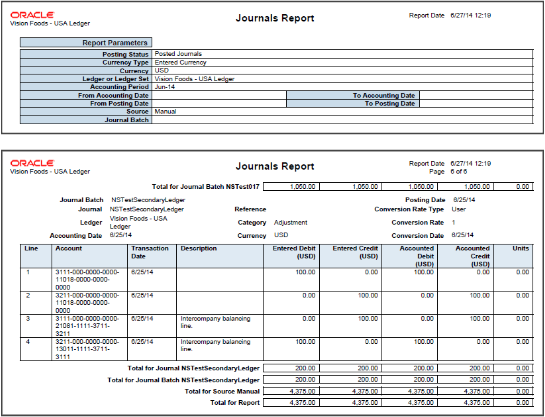

次の図は、仕訳レポートの例を示しています。このレポートには、明細、勘定科目、トランザクション日、摘要、入力済金額と計上済金額およびユニットの列があります。
