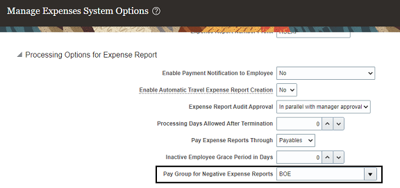

マイナスの経費精算書の支払グループの設定
「経費システム・オプションの管理」ページでは支払グループを実装レベルで割り当てることができ、これはすべてのビジネス・ユニットに適用されます。また、「システム・オプションの作成: 特定のビジネス・ユニット」ダイアログ・ボックスで特定のビジネス・ユニットに対する例外を指定することもできます。
  1. アプリケーション実装コンサルタントとしてサインインします。
  2. 「設定および保守」作業領域から「経費システム・オプションの管理」ページに移動します。
  3. 「経費精算書の処理オプション」で、「マイナスの経費精算書の支払グループ」の支払グループを選択します。
  4. 使用可能な支払グループのリストから値を選択することも、特定の支払グループを検索し、その値を割り当てることもできます。
この画像は、「経費システム・オプションの管理」を示しています。
