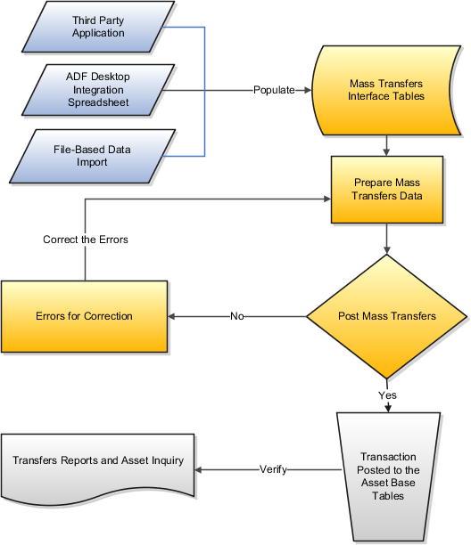

次の図には、一括振替を作成しOracle Assetsに転記するフローが含まれています。
このグラフィックは、一括振替を作成してAssetsに転記するプロセスを示します。
