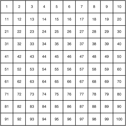

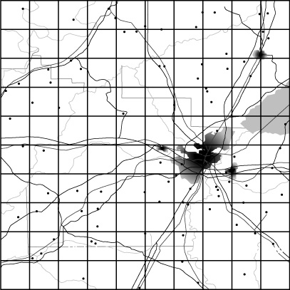

電力会社Power-To-The-Peopleが、自社のリソースの展開方法を決定するための高度なモデルを開発します。この電力会社が電力を供給している地域は、地理上の区域にまたがるグリッドで表されます。このグリッドを図15-1に示します。
この地域の周辺地域には、他の電力会社からの電力供給を必要とするところがあります。図のように、各地域は10x10のグリッド上でセルと呼ばれる地理上の象限で構成されています。セルを識別するには、空間座標(緯度/経度)、マトリックス番号(1,1、1,2など)および図15-2のような連番など、いくつかの方法があります。
各セルで表される区域では、その区域内の消費者による消費電力が1時間ごとに記録されています。たとえば、特定の時間の電力需要測定値が表15-1のようになるとします(ここでは、セルがマトリックスで表されています)。

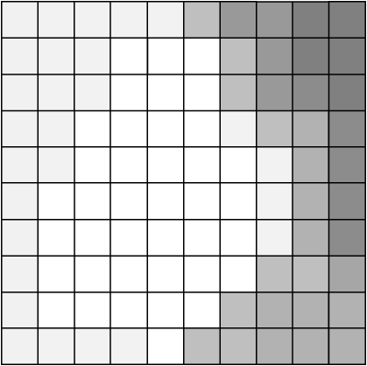

衛星カメラが、現在の状態に関する画像を提供し、これが図15-3に示すグリッドに対応するグレースケール画像に変換されます。
これらの画像は、明度が高いほど気温が低いことを示すように設計されています。したがって、この画像は、この地域に南西から寒冷前線が移動しつつあることを示しています。グレースケール・イメージで得られるデータを同時に測定した気温値と相関付けることで、電力会社は成層圏から見た気象条件に基づいて電力需要を判断できるようになりました。

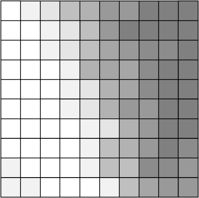

このことが重要なのは、気象の変化と電力の供給につれて送られてくるレポートが示す変化の速度と大きさを認識する作業が、このモデル作成に大きく関係しているためです。図15-4に、第2の記録時における同じ寒冷前線を示します。
図15-5のように、寒冷前線の範囲と速度を分析することで、電力会社は条件が短期的であるか中期的であるかを予想できます。

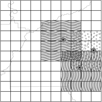

発電所の分布は、電力会社が最も需要の大きい地域に電力供給先を変更できることを意味しています。図15-7に、3つの発電所間の重複部分を示します。

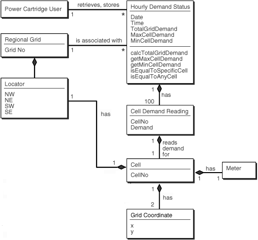

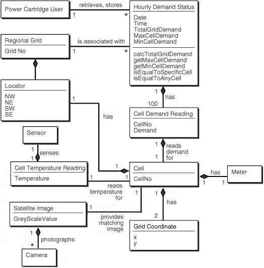

アプリケーションのモデル化に関連する技術上およびビジネス上の使用例について考えます。図15-8のクラス・ダイアグラムは、Unified Modelling Language(UML)表記法を使用してアプリケーション・オブジェクトを記述したものです。

図15-9は、電力需要カートリッジの実装について説明および図示したものです。
電力会社は気象センターから現況レポートを受け取り、発電所から特定地域(10x10グリッド上のセルで表現)の消費電力レポートを受け取ります。次に、この情報を履歴データと比較し、特定の期間における各地域の電力需要を予想します。
電力会社の各サービス・エリアはセルで構成される10x10のグリッドとみなされ、各セルの境界は空間座標(緯度/経度)に関連付けられています。セルで表される地理的区域は、形状や面積が同一の場合も異なる場合もあります。各セルで表される区域では、その区域内の消費者による消費電力が1時間ごとに記録されています。たとえば、表15-2に特定時間の電力需要測定値を示します。
