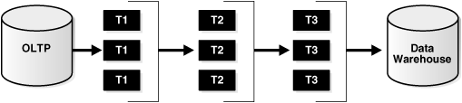

図13-1は、データが最終的にデータベースにロードされる前に、テーブル・ファンクションによって実装されたいくつか(この例では3つ)の変換を通過する、一般的なデータ処理のシナリオを示しています。このシナリオでは、テーブル・ファンクションがパラレルに実行されず、それぞれの変換が行われた後に結果のコレクション全体をステージングする必要があります。
