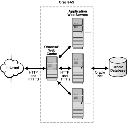

19.5 CQNに適したアプリケーション
CQNに適したアプリケーションは、データベースへのネットワーク・ラウンドトリップを回避するために、変更の頻度の低いオブジェクトに対する問合せの結果セットを中間層にキャッシュするアプリケーションです。これらのアプリケーションでは、CQNを使用して、キャッシュされる問合せを登録できます。このようなアプリケーションは、通知を受信すると、登録済問合せを再実行してキャッシュをリフレッシュできます。
このようなアプリケーションの例としては、Webフォーラムがあります。ユーザーは、コンテンツがデータベースに挿入されても、挿入後すぐにそのコンテンツを参照する必要はないため、このアプリケーションでは情報を中間層にキャッシュし、キャッシュをいつリフレッシュするかをCQNで指示できます。
図19-1に、データがデータベースから提供され、中間層にキャッシュされた後、インターネット経由でアクセスされる一般的な使用例を示します。
中間層のアプリケーションは、キャッシュをデータベースと相対でできるかぎり最新の状態に保ちつつ、データベース・オブジェクトのキャッシュ・コピーに迅速にアクセスする必要があります。キャッシュ・データは、トランザクションでデータが変更されてコミットされると不要になるため、アプリケーションが不正な結果にアクセスする危険性があります。アプリケーションがCQNを使用している場合、データベースは、登録済オブジェクトに変更が発生した時点で変更内容の詳細を使用して通知を公開できます。この通知に応答して、アプリケーションではキャッシュ・データをバックエンド・データベースからフェッチしてリフレッシュできます。
図19-2に、中間層のWebクライアントが通知を受信して処理するプロセスを示します。

19.7.10 CQNの構成: 使用例
この使用例では、開発者として従業員データ(名前、所在地、電話番号など)を提供するWebアプリケーションを管理しているとします。このアプリケーションはOracle Application Serverで実行され、使用量が多く、バックエンド・データベースにあるHR
.EMPLOYEES
表およびHR
.DEPARTMENTS
表の頻繁な問合せを処理します。この2つの表はあまり変更されないため、アプリケーションでは問合せ結果をキャッシュすることでパフォーマンスを改善できます。キャッシュにより、バックエンド・データベースへのラウンド・トリップ、およびサーバー側での実行待機時間が回避されます。
DBMS_CQ_NOTIFICATION
パッケージを使用すると、HR
.EMPLOYEES
表およびHR
.DEPARTMENTS
表に基づく問合せを登録できます。CQNを構成するステップは、次のとおりです。
