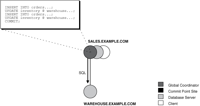

35.2.1 分散トランザクションのセッション・ツリーについて
分散トランザクションで文が発行されると、データベースはトランザクションに参加しているすべてのノードのセッション・ツリーを定義します。
セッション・ツリーとは、セッション間の関係とセッションのロールを表す階層モデルです。セッション・ツリーの例を図35-2に示します。
分散トランザクションのセッション・ツリーに参加しているすべてのノードは、次に示すロールを1つ以上持ちます。
| ロール | 説明 |
クライアント |
異なるノードに属するデータベース内の情報を参照するノード。 |
データベース・サーバー |
別のノードからの情報の要求を受け取るノード。 |
グローバル・コーディネータ |
分散トランザクションの実行元ノード。 |
ローカル・コーディネータ |
他のノードのデータを強制的に参照して、自身のトランザクション部分を完了するノード。 |
コミット・ポイント・サイト |
グローバル・コーディネータの指示に従ってトランザクションをコミットまたはロールバックするノード。 |
分散トランザクションのノードが果たすロールは、次の条件によって決まります。
トランザクションがローカルとリモートのどちらであるか。
ノードのコミット・ポイント強度(「コミット・ポイント・サイト」 を参照)。
要求されたすべてのデータがノードで使用可能か、またはトランザクションを完了するために他のノードを参照する必要があるか。
ノードが読取り専用かどうか。

35.2.5 グローバル・コーディネータ
分散トランザクションの実行元であるノードのことを、グローバル・コーディネータと呼びます。
分散トランザクションを発行するデータベース・アプリケーションは、グローバル・コーディネータとして機能しているノードに直接接続します。たとえば、図35-2では、ノードsalesで発行されたトランザクションは、データベース・サーバーwarehouseおよびfinanceの情報を参照します。したがって、sales.example.comは、この分散トランザクションのグローバル・コーディネータになります。
グローバル・コーディネータは、セッション・ツリーの親またはルートになります。グローバル・コーディネータは、分散トランザクション処理中に次の操作を実行します。
分散トランザクションのすべてのSQL文やリモート・プロシージャ・コールなどを参照先のノードに直接送り、それによってセッション・ツリーを構成します。
コミット・ポイント・サイト以外のすべての直接参照先ノードに対して、トランザクションの準備をするように指示します。
すべてのノードの準備が正常に完了した場合に、トランザクションのグローバル・コミットを開始するようにコミット・ポイント・サイトに対して指示します。
終了の応答があった場合に、トランザクションのグローバル・ロールバックを開始するようにすべてのノードに対して指示します。

35.5.2 第1段階: クライアント・アプリケーションによるDML文の発行
例は、分散トランザクション処理の第1段階を示しています。
営業部門で、営業担当がSQL*Plusを使用して売上注文を入力し、コミットします。アプリケーションは次のようなSQL文を発行し、salesデータベースに注文を入力して、warehouseデータベースのinventory表を更新します。
CONNECT scott@sales.example.com ...; INSERT INTO orders ...; UPDATE inventory@warehouse.example.com ...; INSERT INTO orders ...; UPDATE inventory@warehouse.example.com ...; COMMIT;
これらのSQL文は単一の分散トランザクションの一部であり、発行されるすべてのSQL文がユニットとして成功または失敗することが保証されています。文をユニットとして扱うことにより、注文が設定されていても、注文を反映するように在庫が更新されていないという事態を防ぐことができます。実際は、トランザクションによってグローバル・データベースのデータの一貫性が保証されています。
トランザクションの各SQL文が実行されると、図35-7のようにセッション・ツリーが定義されます。
トランザクションの次の点に注意してください。
トランザクションを開始するのは、
salesデータベースで実行されている注文入力アプリケーションです。したがって、分散トランザクションのグローバル・コーディネータは、sales.example.comになります。 -
注文入力アプリケーションは、新しい売上レコードを
salesデータベースに挿入し、warehouseデータベースのinventory表を更新します。したがって、ノードsales.example.comとwarehouse.example.comはどちらもデータベース・サーバーになります。 -
sales.example.comはinventory表を更新するため、warehouse.example.comのクライアントになります。
この段階では、この分散トランザクションのセッション・ツリーの定義が完了します。ツリー内の各ノードは、必要なデータ・ロックを獲得して、ローカル・データを参照するSQL文を実行します。これらのロックは、SQL文の実行が完了した後も、2フェーズ・コミットが完了するまで保持されます。
