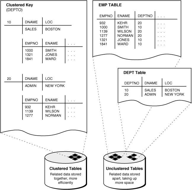

21.1 クラスタについて
クラスタは、表データを格納するために選択可能なオプションの方法を提供します。クラスタは、同じデータ・ブロックを共有する表のグループで構成されています。表をグループ化する理由は、各表が共通の列を共有しており、一緒に使用されるケースが多いためです。
たとえば、emp
表とdept
表がdeptno
列を共有しているとします。emp
表およびdept
表をクラスタ化する場合(図21-1を参照)、Oracle Databaseでは、emp
表およびdept
表の各部門の行はすべて、物理的に同じデータ・ブロックに格納されます。
クラスタは、異なる表の関連する行を同じデータ・ブロックに格納します。そのため、クラスタを正しく使用することには、主に次のような利点があります。
クラスタ化表の結合によって、ディスクI/Oが減少し、アクセス時間が改善されます。
クラスタ・キーは、クラスタ化表が共有する列または列のグループです。最初にクラスタを作成するときに、クラスタ・キー列を指定します。その後、そのクラスタに追加する表を作成するたびに同じ列を指定します。各クラスタ・キー値は、その値が含まれている異なる表行数に関係なく、クラスタとクラスタ索引のそれぞれに1度しか格納されません。
したがって、関連する表と索引データをクラスタに格納する方が、クラスタ化されていない表形式の場合よりも、必要になる記憶域が削減される場合があります。たとえば、図21-1では、
emp
表とdept
表の両方にある同じ値を含んでいる多数の行に対して、各クラスタ・キー(各deptno
)が1回しか格納されません。
クラスタを作成した後、クラスタ内に表を作成できます。ただし、クラスタ化表に行を挿入する前に、クラスタ索引を作成しておく必要があります。クラスタを使用しても、クラスタ化表での索引の追加作成に影響はなく、通常どおり作成および削除できます。
