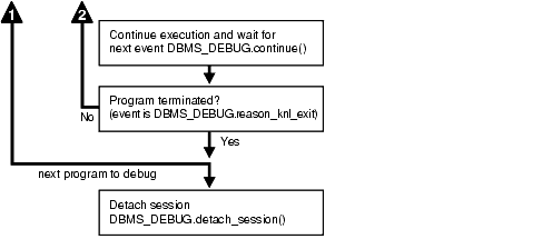

図71-3 デバッグ・セッション(続き)
「図71-3 デバッグ・セッション(続き)」の説明
