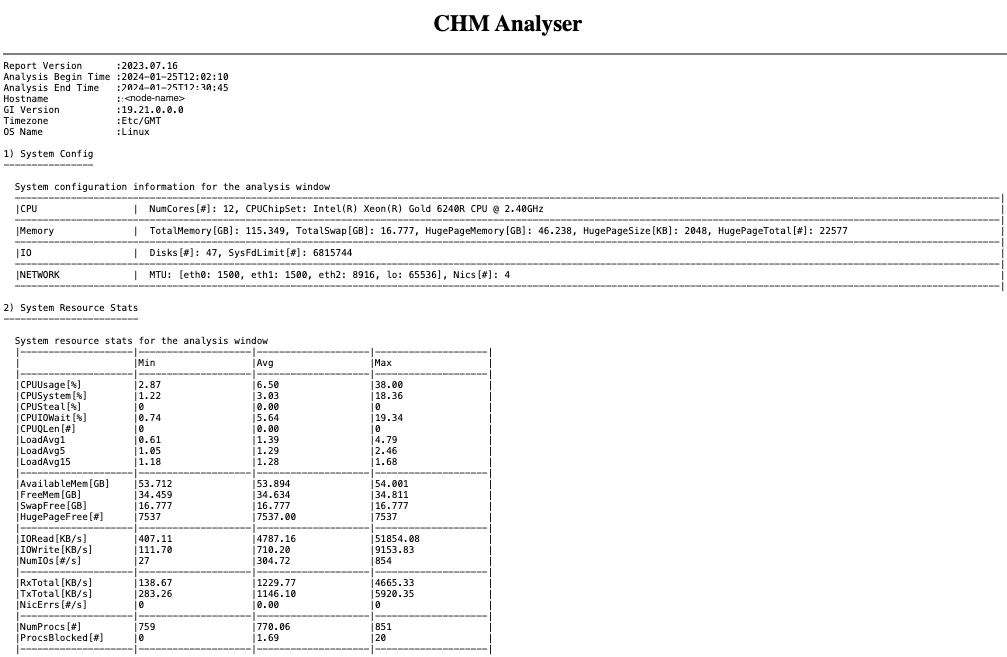

例A-2 サンプルCHM分析レポート
CHM分析レポートには、次のセクションが含まれます。
  • ヘッダー・セクション: ノード、分析期間、システム構成およびシステム・リソース統計に関する情報が含まれます。
    図A-1 システム構成およびシステム・リソースの統計
    このイメージは、システム構成およびシステム・リソースの統計を示しています

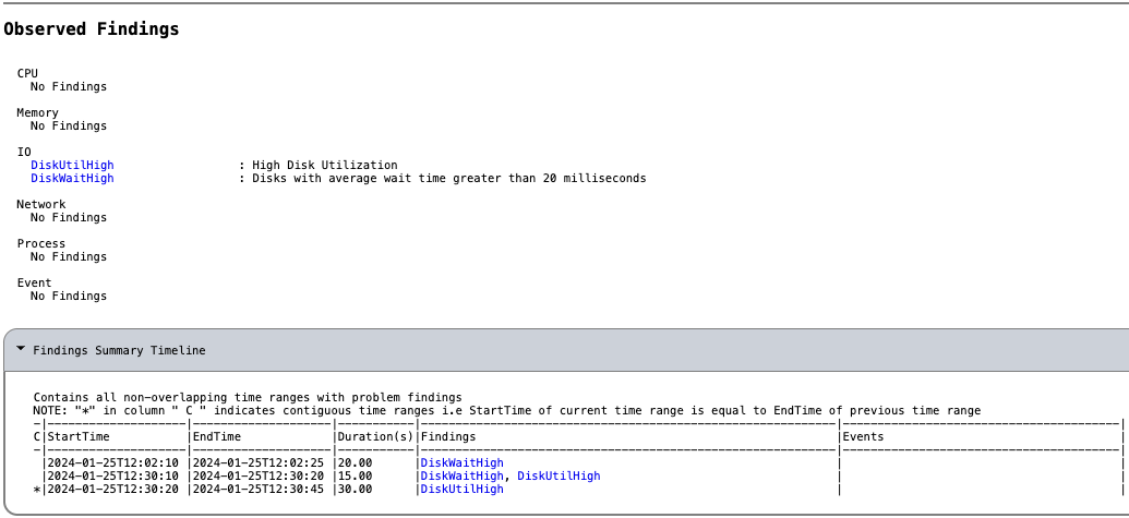

  • 測定結果および結果のサマリー・タイムライン・セクション: 測定された問題のリストと、問題のサマリー・タイムラインが含まれます。
    図A-2 問題のある結果とサマリー・タイムライン
    このイメージは、問題のある結果とサマリー・タイムラインを示しています

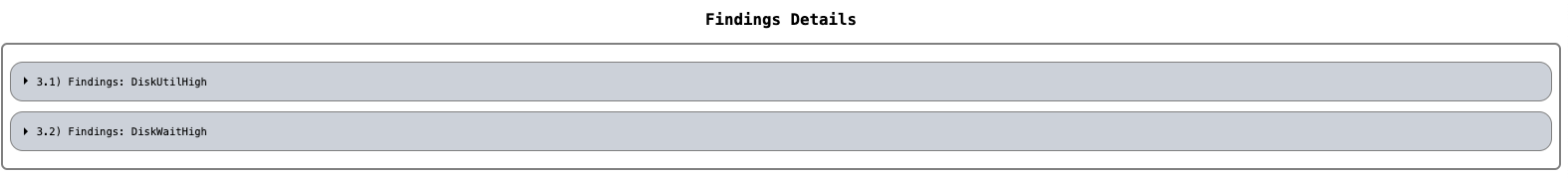

  • 結果の詳細セクション: 上記で確認した各問題の詳細なコンテキスト情報が含まれます。
    図A-3 問題のある結果 - 詳細
    このイメージは、問題のある結果の詳細を示しています
