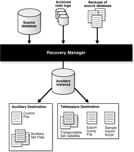

RMANをソース・データベースにTARGETとして接続してから、TRANSPORT TABLESPACEコマンドを実行して、トランスポータブル表領域セットを作成します。ソース・データベースには、トランスポートされる表領域が含まれています。
RMANでは、TRANSPORT TABLESPACE操作の目標時点までリカバリ可能な、必要となるすべての表領域のバックアップおよびアーカイブREDOログ・ファイルが使用可能になっている必要があります。図26-1に、トランスポータブル表領域の基本プロセスを示します。
図26-1 バックアップからのRMANトランスポータブル表領域: アーキテクチャ
図26-1の説明が続きます
「図26-1 バックアップからのRMANトランスポータブル表領域: アーキテクチャ」の説明
図26-1に示されているプロセスは、次のフェーズで実行されます。
  1. RMANによって、補助インスタンスが起動されます。
    RMANによって、表領域のリストアおよびリカバリを実行するために、ソース・データベースと同じホスト上に補助インスタンスが作成されます。また、補助インスタンスの初期化パラメータ・ファイルが自動的に作成され、インスタンスがNOMOUNTモードで起動されます。
  2. RMANによって、補助インスタンスの制御ファイルとして機能するソース・データベースの制御ファイルのバックアップがリストアされ、その制御ファイルがマウントされます。
  3. RMANによって、ソース・データベースのバックアップから、補助セットおよびトランスポータブル・セットのデータファイルがリストアされます。
    補助セットには、表領域のトランスポートに必要なデータファイルおよびその他のファイルが含まれていますが、それらのファイル自体はトランスポータブル表領域セットの一部ではありません。通常、補助セットには、SYSTEM表領域、SYSAUX表領域、一時ファイル、およびロールバック・セグメントまたはUNDOセグメントを含むデータファイルが含まれています。補助インスタンスには、それ自体の制御ファイル、パラメータ・ファイル、オンライン・ログなどの他のファイルが関連付けられますが、これらのファイルは補助セットの一部ではありません。
    RMANによって、選択した補助の宛先に補助データファイルが格納されます。補助の宛先は、トランスポート実行中に、補助インスタンスのパラメータ・ファイル、データファイル(トランスポータブル・セットのデータファイル以外)、制御ファイル、オンライン・ログなどの補助セット・ファイルをRMANによって格納できるディスク上の場所です。転送が正常に実行されると、これらのファイルはRMANによって削除されます。
    RMANによって、表領域の格納場所にトランスポータブル・セット・ファイルが格納されます。表領域の格納場所は、表領域のトランスポートコマンドの完了時に、デフォルトでデータファイルのコピーおよび他の出力が格納されるディスク上の場所です。
  4. RMANは、補助インスタンスでデータベースのPoint-in-Timeリカバリ(DBPITR)を実行します。
    このリカバリによって、補助セットおよびトランスポータブル・セットのデータファイルの内容が、TRANSPORT TABLESPACEコマンドに対して指定された目標時点の状態に更新されます。目標時点が指定されていない場合、RMANでは、すべての使用可能なREDOログを使用してリカバリが行われます。必要に応じて、バックアップからアーカイブREDOログが補助の宛先(またはその他の場所)にリストアされ、適用後に削除されます。
  5. RMANによって、補助データベースがRESETLOGSオプションを使用してオープンされます。
    これにより、データファイルに、表領域のトランスポート操作の目的のSCN時点の表領域内容が反映されます。
  6. RMANによって、補助インスタンスのトランスポータブル・セットの表領域が読取り専用モードに設定されます。また、データ・ポンプ・エクスポートがトランスポータブル表領域モードで起動され、トランスポータブル・セットのエクスポート・ダンプ・ファイルが作成されます。
    デフォルトでは、ダンプ・ファイルは表領域の格納場所に格納されます。ダンプ・ファイルの代替場所を指定できます。
    また、RMANによって、トランスポートした表領域をターゲット・データベースに組み込む場合に使用するサンプル・データ・ポンプ・インポート・スクリプトも生成されます。このスクリプトの内容は、表領域の格納場所のimpscript.sqlという名前のファイルに書き込まれます。このスクリプト用のコマンドも、RMANのコマンド出力に含まれます。
  7. 前述のステップが正常に実行されると、RMANによって、補助インスタンスが停止され、TRANSPORT TABLESPACE操作の実行中に作成されたすべてのファイル(トランスポータブル・セット・ファイル、データ・ポンプ・エクスポート・ファイルおよびサンプル・インポート・スクリプトを除く)が削除されます。
