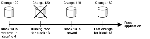

18.1.2.3 ブロック・リカバリ時に欠落しているREDOについて
ブロック・メディア・リカバリでは、リカバリされるブロックの破損していないREDO変更のセットのみが必要です。これは、リカバリの開始から終了までの一連の破損していないREDO変更が必要なデータ・ファイル・リカバリとは異なります。
データファイルのメディア・リカバリと同様に、ブロック・メディア・リカバリでも通常は、アーカイブ・ログが欠落しているか、またはアクセスできない場合はリカバリを実行できません。ただし、アーカイブREDOログ・ファイルの使用可能なコピーが検出された場合は、リストア・フェイルオーバーが試行されます。また、ブロック・メディア・リカバリでは、チェックサム障害となる物理的なREDOの破損がある場合はリカバリを実行できません。ただし、ブロック・メディア・リカバリでは、REDOストリームが連続していない場合に、欠落または破損しているREDOレコードがリカバリするブロックに影響しなければ、リカバリを実行できます。

RMANは、ブロック・メディア・リカバリ中に欠落または破損しているREDOレコードを初めて検出した際、すぐにはエラーを通知しません。これは、リカバリ中のブロックによってこの後のREDOストリームでブロックが作成される場合があるためです。ブロックが再作成されると、それ以前のREDOはブロックの古いインカネーションに適用されていたことになるため、それまでのすべてのREDOは無関係になります。たとえば、ユーザーが表を削除するか、または切り捨ててから、ブロックを他のデータに対して使用した場合、データベースは新しいブロックを作成します。
図18-1に示すように、メディア・リカバリがブロック13で実行されるとします。
図18-1 RMANのメディア・リカバリの実行
図18-1の説明が続きます
「図18-1 RMANのメディア・リカバリの実行」の説明
ブロック・リカバリの開始後、RMANは、変更120がREDOストリームから欠落していることを検出します。ログ・ブロックが破損しているか、またはログを検出できないためです。ブロック13がこの後のREDOストリームで再作成される場合、RMANはリカバリを続行します。変更140で、ユーザーが、ブロック13に格納されているemployees表を削除し、このブロックで新しい表を割り当て、新しい表にデータを挿入したとします。この時点で、データベースはブロック13を新しいブロックとしてフォーマットします。これで、再作成操作の前の一部のREDOが欠落していた場合でも、このブロックでリカバリを続行できるようになります。
