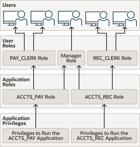

ロールは、ユーザー(通常は管理者)が権限や他のロールをグループ化するために作成します。ロールを使用すると、複数の権限またはロールをユーザーに簡単に付与できます。ユーザーおよび他のロールにロールを付与する以外に、コード・ベースのアクセス制御(CBAC)を使用して、ロールをプログラムに割り当てることができます。

  • ロール。 ロールでは、複数の権限やロールがグループ化されるため、複数のユーザーに対して権限を同時に付与したり、取り消すことができます。ユーザーによるロールの使用を可能にするには、そのユーザーに対してロールを使用可能にしておく必要があります。SET ROLE PL/SQL文を使用して、ロールを埋め込むことができます。『Oracle Database SQL言語リファレンス』を参照してください。

  • 権限をロール(名前付きの権限グループ)に付与した上で、そのロールを1人以上のユーザーに付与します。 たとえば、employees表からレコードを選択、挿入、更新および削除する権限を、clerkという名前のロールに付与し、このロールをユーザーpsmithrobertに付与できます。
ロールを使用することで権限の管理が容易になり、改善されるため、通常は権限を個々のユーザーではなくロールに付与してください。

4.11.1.4 ロールの通常の使用
通常は、権限を管理するためにロールを作成します。
理由は次のとおりです。
  • データベース・アプリケーションに対する権限の管理
  • ユーザー・グループに対する権限の管理
次の図は、ロールの2つの使用方法を示しています。
図4-1 ロールの一般的な使用方法
図4-1の説明が続きます
「図4-1 ロールの一般的な使用方法」の説明
4.11.1.5 アプリケーション・ロールの一般的な使用方法

4.11.1.6 ユーザー・ロールの一般的な使用方法
共通の権限付与要件があるデータベース・ユーザーのグループに対してユーザー・ロールを作成できます。
ユーザーの権限は、セキュア・アプリケーション・ロールと権限をユーザー・ロールに付与し、そのユーザー・ロールを適切なユーザーに付与することで管理できます。
