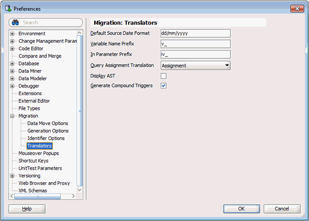

5.1.4 移行プリファレンスの設定
変換フェーズを開始する前に、移行プリファレンスを設定する必要があります。それには、次のステップを実行します。
  1. 「ツール」メニューから、「プリファレンス」「移行」「トランスレータ」の順に選択します。「複合トリガーの生成」オプションを選択します。
    図5-11 移行プリファレンスの設定
