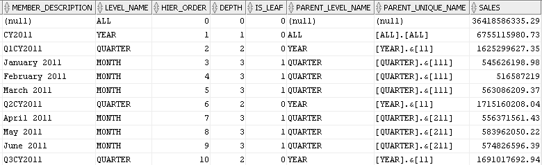

分析ビューから選択する問合せにフィルタがない場合は、大量の行が返される可能性があります。ただし、この問合せでは、SALES_AV分析ビューには86行のみを返す単一の階層が含まれています。
SELECT *
FROM sales_av HIERARCHIES(time_hier)
ORDER BY time_hier.hier_order;
返される値の一部を次に示します。

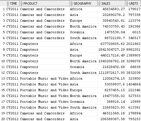

次の問合せは、PRODUCT_HIER階層およびGEOGRAPHY_HIER階層をFROM
句のHIERARCHIES
フェーズに追加しています。
SELECT time_hier.member_name AS Time,
product_hier.member_name AS Product,
geography_hier.member_name AS Geography,
sales,
units
FROM
sales_av HIERARCHIES (time_hier, product_hier, geography_hier)
WHERE time_hier.level_name in ('YEAR')
AND product_hier.level_name in ('DEPARTMENT')
AND geography_hier.level_name in ('REGION')
ORDER BY time_hier.hier_order,
product_hier.hier_order,
geography_hier.hier_order;
問合せは50行を戻します。次の図は、最初の20行のみを示しています。
図av_sel_all_hiers.pngの説明

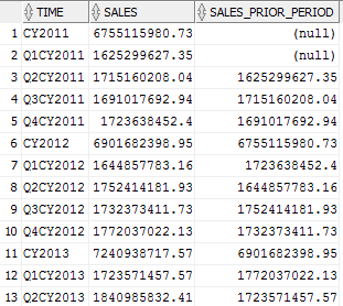

YEARレベルとQUARTERレベルでSALESメジャーとSALES_PRIOR_PERIODメジャーを選択します。
SELECT time_hier.member_name as TIME,
sales,
sales_prior_period
FROM
WHERE time_hier.level_name IN ('YEAR','QUARTER')
この問合せ結果の一部では、LAG
式によって同じレベル内の前の期間が返されています。
図av_calc_meas_lag.pngの説明

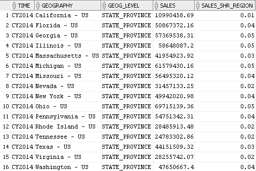

SALE_SHR_REGIONメジャーは、REGIONレベルのSALESに対するSTATEレベルまたはCOUNTRYレベルのSALESのシェアを計算します(たとえば、北米のSALESに対する米国カリフォルニア州のSALESの比率です)。
この問合せは、CY2014年の米国の州のSALESメジャーとSALES_SHR_REGIONメジャーの値を返します。
geography_hier.level_name AS Geog_Level,
sales,
ROUND(sales_shr_region,2) AS sales_shr_region
FROM
sales_av HIERARCHIES (time_hier, geography_hier)
WHERE time_hier.year_name = 'CY2014'
AND time_hier.level_name = 'YEAR'
AND geography_hier.country_name = 'United States'
AND geography_hier.level_name = 'STATE_PROVINCE'
ORDER BY geography_hier.hier_order;
問合せの結果は次のとおりです。
図av_calc_meas_share_region.pngの説明

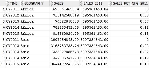

問合せのフィルタに関係なく、SALES_2011は常にCY2011年のデータを返します。SALES_PCT_CHG_2011メジャーは、現在の期間とCY2011の相違率を計算します。
この問合せは、YEARレベルおよびREGIONレベルでSALES、SALES_2011およびSALES_PCT_CHG_2011を選択します。
sales,
sales_2011,
ROUND(sales_pct_chg_2011,2) as sales_pct_chg_2011
FROM
WHERE time_hier.level_name = 'YEAR'
AND geography_hier.level_name = 'REGION'
ORDER BY geography_hier.hier_order,
問合せ結果の一部を示します。各行のSALES_2011には、CY2011のSALESが返されています。
図av_calc_meas_qualify.pngの説明

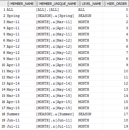

27.5 属性のレポート
階層の属性ディメンションの属性を使用し、分析ビューでそのデータを集計できます。
属性を使用して、データをフィルタ処理したり、レポートで表示したりできます。属性ごとにデータを取得(集計)することもできます。属性を使用して分析ビューに計算済メジャーを作成できます。分析ビューにはその属性の集計行が示されます。
例27-7 SEASON属性の使用
この例は、SEASONおよびSEASON_ORDERを属性として持つ属性ディメンションを最初に作成しています。これにより、階層および分析ビューでそれらの属性のメタデータを再使用して、属性を他のレベルに関連付けることができます。たとえば、SEASONはMONTH値によって決まります。

TIME_SEASON_HIER階層からデータを選択します。
SELECT member_name,
member_unique_name,
level_name,
hier_order
FROM time_season_hier
ORDER BY hier_order;
問合せの結果では、TIME_SEASON_HIER階層によってALLレベル、SEASONSおよびMONTHSの行が返されています。この図は、返された最初の20行を示しています。
