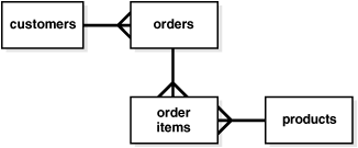

図2-1に、3NFスキーマのごく一部を示します。冗長性の高いデータの格納を避けるため、注文情報が注文と注文品目に分割されていることに注意してください。表間の関係上のカラスの足跡マークは、エンティティ間の1対多の関係を示しています。このように、1つの注文には複数の注文品目があり、1人の顧客には多くの注文があり、さらには1つの製品が多くの注文品目の中にあります。この図では非常に簡単な例を示していますが、データの冗長性を最小化することが、スキーマに多くの表ができることにつながることがわかります。

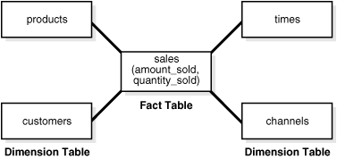

2.4.1 スター・スキーマのファクトおよびディメンションについて
スター・スキーマでは、データをファクトとディメンションに分割します。ファクトは売上など、なんらかのイベントの実測値であり、通常は数字です。ディメンションは日付、場所、製品などのファクトの識別に使用するカテゴリです。
スター・スキーマという名前は、スキーマのダイアグラムでは通常、中心のファクト表に付いた線が、ディメンション表に結合しているため、図の印象が星に似ていることに由来します。図2-2は、ファクト表である売上と、ディメンション表である製品、時間、顧客およびチャネルの簡単な例です。
2.4.1.1 データ・ウェアハウスのファクト表について
ファクト表は実測値を保持しています。ファクト表は、多数の行を保持しますが、列は通常多くありません。大企業のファクト表では数十億行を保持することがあります。多くのスター・スキーマでは、ファクト表は全記憶領域の90%を優に超えます。ファクト表には、スキーマのディメンション表の主キーで構成される複合キーがあります。
ファクト表には、ディテール・レベルのファクトまたは集計ファクトのいずれかが含まれます。集計ファクトを含むファクト表は、一般にサマリー表と呼ばれます。通常、ファクト表には同じ集計レベルのファクトが含まれています。ほとんどのファクトは加算的ですが、準加算的なものや非加算的なものもあります。加算ファクトは、単純な加算で集計できます。その最も一般的な例が売上です。非加算ファクトは加算できません。その一例が平均です。準加算ファクトは、ディメンションの一部については集計できますが、他の部分については集計できません。その一例が物理的倉庫に格納された在庫レベルです。倉庫敷地のディメンション全体での加算は可能ですが、時間全体での集計はできません。

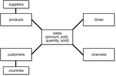

2.4.3 スノーフレーク・スキーマについて
スノーフレーク・スキーマは、スター・スキーマより複雑なデータ・ウェアハウス・モデルであり、スター・スキーマの一種です。このスキーマの図がスノーフレーク(雪片)に似ているため、スノーフレーク・スキーマと呼ばれます。
スノーフレーク・スキーマでは、ディメンションが正規化され、冗長性が排除されます。つまり、ディメンション・データは1つの大規模な表ではなく複数の表にグルーピングされます。たとえば、スター・スキーマのproductディメンション表は、スノーフレーク・スキーマのproducts
表、product_category
表およびproduct_manufacturer
表に正規化できます。これによって、領域が節約されますが、ディメンション表の数が増加し、より多くの外部キー結合が必要になります。その結果、問合せがより複雑になり、問合せのパフォーマンスが低下します。図2-3に、スノーフレーク・スキーマを示します。
