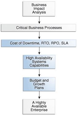

高可用性要件を文書化する方法
この分析フレームワークは次の要素で構成されます。

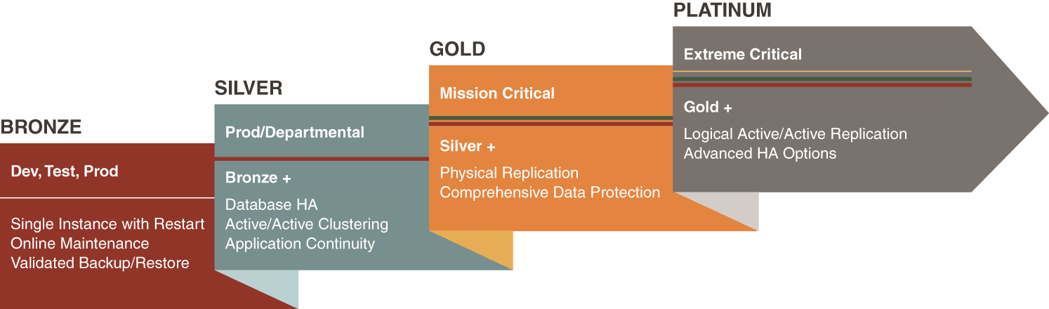

Platinum、Gold、Silver、BronzeのMAAリファレンス・アーキテクチャ(層)は、オンプレミス、プライベート・クラウドとパブリック・クラウド構成、およびハイブリッド・クラウドに適用できます。これらは、次の図に記載されているサービス・レベルに対応します。
各層では異なるMAAリファレンス・アーキテクチャを使用して、Oracle高可用性機能の最適なセットがデプロイされ、指定されたサービス・レベルが、最小限のコストと複雑さで確実に達成されます。これらの層は、メンテナンス、移行またはその他の目的による計画停止のみでなく、データ破損、コンポーネント障害、システムやサイトの停止など、あらゆるタイプの計画外停止にも明示的に対応します。
Oracle Multitenantを使用するコンテナ・データベース(CDB)は、BronzeからPlatinumまでどの層にも存在でき、統合密度とTCOを高めることができます。通常、統合密度はBronzeおよびSilver層で高く、Platinum層をデプロイする場合、統合密度は低くなるか、ゼロです。
また、Oracle Database In-MemoryをどのMAA層でも利用できます。インメモリー列ストアがOracle Databaseにシームレスに統合されているため、MAA層から取得される高可用性のメリットは、Oracle Database In-Memoryの実装時に継承されます。
