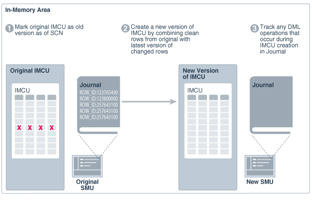

ダブル・バッファリング
ダブル・バッファリングでは、バックグラウンド・プロセスにより、元の行と最後に変更された行を組み合せることで、新しいIMCUバージョンが作成されます。
データベースでしきい値ベース再移入またはトリクル再移入のどちらかが開始されると、IM列ストアでダブル・バッファリングが使用されます。次の図で示すように、IM列ストアでは、同時に2つのバージョンのIMCUが保持され、元の失効IMCUは引き続き問合せでアクセス可能となります。
図10-1 ダブル・バッファリング
図10-1の説明が続きます
「図10-1 ダブル・バッファリング」の説明
ダブル・バッファリングの基本ステップは、次のとおりです。
  1. 元のSMUでは、データベースにより、特定のSCNの時点で既存のIMCUが元のバージョンとしてマークされます。
  2. バックグラウンド・プロセスにより、変更された行の最新バージョンと元の行を組み合せることで、IMCUの新しいバージョンが作成されます。
  3. 新しいSMUのジャーナルでは、データベースにより、IMCU作成中に起こるDML操作が追跡されます。
このようにして、元のIMCUはオンラインのままになります。データベースでは、IMCUの古いバージョンと新しいバージョンは、それらが役立つかぎり、またはIM列ストアに領域が必要になるまで、どちらも保持されます。

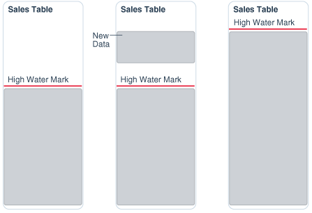

ダイレクト・パス・ロードはどのようにIM列ストアと連携するか
ダイレクト・パス・ロードは、INSERT /*+APPEND*/文、またはDIRECT=trueでのSQL*Loader操作です。
ダイレクト・パス・ロードでは、データベース・バッファ・キャッシュを迂回し、データベースにより、フォーマットされたデータ・ブロックがデータ・ファイルに直接書き込まれます。データベースにより、セグメント内の使用領域と未使用領域との境界である最高水位標より上のデータが付加されます。ダイレクト・パス・ロードは、すべてのデータを挿入するかまったく挿入しないという、オール・オア・ナッシングの操作です。
図10-2 ダイレクト・パス・ロードと最高水位標
図10-2の説明が続きます
「図10-2 ダイレクト・パス・ロードと最高水位標」の説明
セグメントがIM列ストアに移入される場合、ダイレクト・パス・ロードは次のように機能します。
  1. CREATE TABLE AS SELECTまたはINSERT /*+APPEND*/文を使用してデータをロードします。現在のセッションのみが、DMLを認識しています。
  2. 文をコミットします。
  3. 最高水位標が、新しいデータを含むよう移動します。それにより、データが欠落しているIMCUが警告されます。V$IM_SEGMENTS.BYTES_NOT_POPULATEDで、新しく挿入されたデータのサイズが示されるようになります。
  4. IM列ストアで、次のアルゴリズムに基づいて再移入が管理されます。
    • 影響を受けたオブジェクトのPRIORITYNONE以外の値に設定されている場合は、データベースにより、データが再移入されます。
    • 影響を受けたオブジェクトのPRIORITYNONEに設定されている場合は、データベースにより、次回のオブジェクトの全体スキャンで再移入されます。

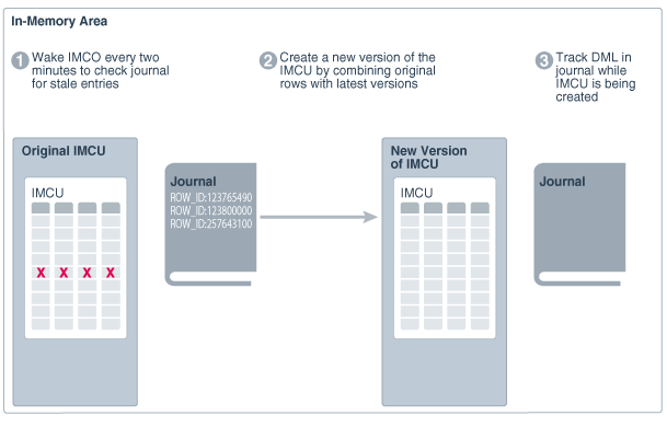

  • トリクル再移入
    IMCO (インメモリー・コーディネータ)バックグラウンド・プロセスでは、定期的に、失効行が存在するかどうかがチェックされてから、IMCUが再移入キューに追加されます。このメカニズムは、失効しきい値に達しているかどうかには依存しませんINMEMORY_TRICKLE_REPOPULATE_SERVERS_PERCENT初期化パラメータは、トリクル再移入に使用されるバックグラウンド・プロセスの数を制限します。このパラメータを0に設定すると、トリクル再移入が無効になります。
トリクル再移入は、Javaガベージ・コレクションに似ています。このメカニズムは、次のように機能します。
  1. IMCOが起動します。
  2. IMCOでは、IMCUに関連付けられているトランザクション・ジャーナルに失効エントリが存在するかどうかも含めて、移入タスクを実行する必要性の有無が判断されます。
  3. IMCOによって失効エントリが見つかった場合は、領域管理ワーカー・プロセス(Wnnn)がトリガーされてIMCUの新しいバージョンが作成されます。
    IMCUの作成中に、データベースにより、変更された行のROWIDがトランザクション・ジャーナルに記録されます。
  4. IMCOは2分間スリープしてから、ステップ1に戻ります。
図10-4 トリクル再移入
図10-4の説明が続きます
「図10-4 トリクル再移入」の説明
たとえば、データベースは、1日当たり8時間ビジー状態になるとします。ほとんどのSMUに、少数のトランザクション・ジャーナル・エントリが含まれています(失効しきい値未満)。データベースが静止状態のときに、IMCOが起動し、ジャーナルをチェックしてどのIMCUに失効エントリがあるかを判断してから、トリクル再移入を使用してそれらのIMCUをリフレッシュします。
