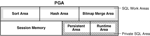

プログラム・グローバル領域(PGA)
PGAは、Oracleプロセス専用のデータや制御情報を含む、非共有メモリー領域です。Oracle Databaseでは、Oracleプロセスの起動時にPGAが作成されます。
PGAは、サーバー・プロセスごと、およびバックグラウンド・プロセスごとに存在します。個々のPGAの集合は、合計インスタンスPGAまたはインスタンスPGAと呼ばれています。個々のPGAではなく、データベース初期化パラメータを使用してインスタンスPGAのサイズを設定します。

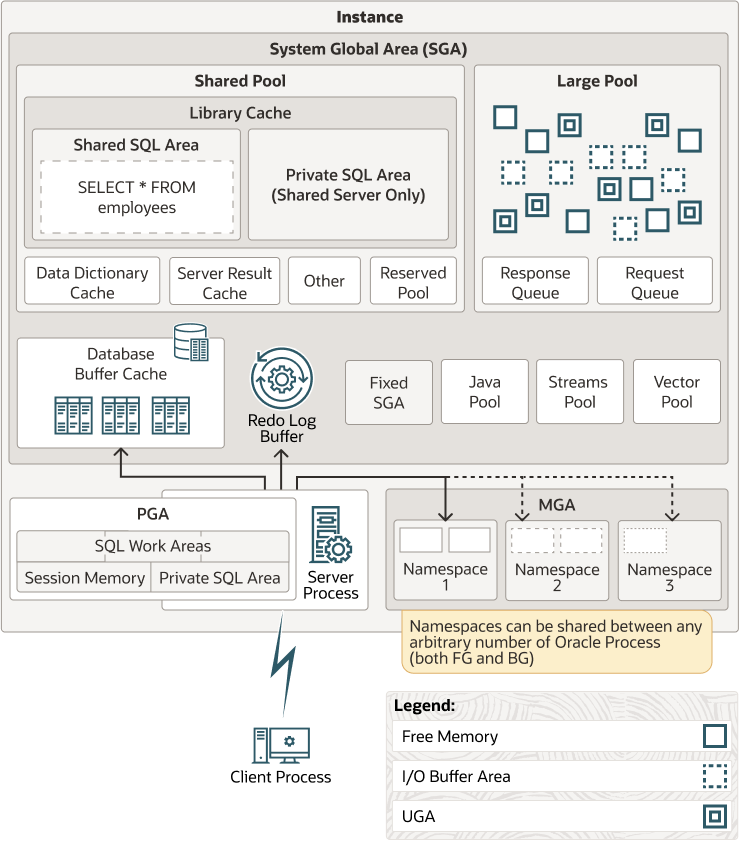

次の図に、これらのメモリー構造の関係を示します。

図17-1に示すように、SGAはいくつかのメモリー・コンポーネントによって構成され、これらのコンポーネントは、特定の種類のメモリー割当て要求を満たすために使用されるメモリーのプールです。REDOログ・バッファを除くすべてのSGAコンポーネントは、グラニュルと呼ばれる連続したメモリーの単位で割当ておよび割当て解除されます。グラニュルのサイズはプラットフォーム固有であり、SGAサイズの合計から決定されます。

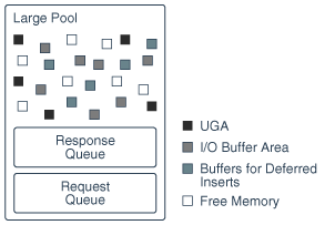

共有プールには、様々なタイプのプログラム・データがキャッシュされます。 - ラージ・プール
ラージ・プールとは、共有プールには適さない大量のメモリー割当てを対象とした、オプションのメモリー領域です。 - Javaプール

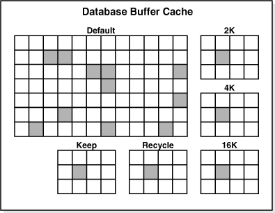

バッファ・プール
バッファ・プールとは、バッファの集合のことです。
データベース・バッファ・キャッシュは、1つ以上のバッファ・プールによって構成されていて、これらのバッファ・プールはほとんど同じ方法でブロックを管理します。プールのアルゴリズムは、経過期間ブロックとキャッシュ・ブロックで根本的には異なりません。
バッファ・キャッシュ内のデータを保持するバッファ・プール、または新しいデータがデータ・ブロックを使用した直後に使用可能なバッファを提供するバッファ・プールを手動で個別に構成できます。その後、適切なバッファ・プールに特定のスキーマ・オブジェクトを割り当て、ブロックがキャッシュからエージ・アウトされる方法を制御できます。たとえば、セグメントをホット、ウォームおよびコールド・バッファ・プールに分割することができます。
次のバッファ・プールがあります。
DEFAULTプール
このプールは、ブロックが通常キャッシュされる場所です。手動で個別にプールを構成しない場合は、DEFAULTプールが唯一のバッファ・プールとなります。他のプールのオプション構成によって、デフォルト・プールは影響を受けません。
ビッグ・テーブル・キャッシュは温度ベースでオブジェクト・レベルの置換アルゴリズムを使用するDEFAULTプールのオプションのセクションとなっています。単一インスタンスおよびOracle RACデータベースでは、

KEEPプール
このプールは、頻繁にアクセスされたが、領域が不足したためにDEFAULTプールからエージ・アウトされたブロック用のプールです。KEEPバッファ・プールの目的は、メモリー内にオブジェクトを保存して、I/O操作を避けることにあります。
ノート:
KEEPプールは他のプールと同じようにバッファを管理し、バッファをピン留めするために特別なアルゴリズムを使用しません。KEEPという単語は命名規則です。保存する表はより大規模な保存プールに配置し、保存しない表はより小規模なリサイクル・プールに配置できます。
RECYCLEプール
このプールは、頻繁に使用されないブロック用のプールです。RECYCLEプールによって、キャッシュ内の領域が不要なオブジェクトによって消費されることを防止できます。
データベースには、標準ブロック・サイズがあります。標準のサイズとは異なるブロック・サイズを持つ表領域を作成できます。非デフォルトのブロック・サイズには、それぞれ独自のプールがあります。Oracle Databaseでは、これらのプールのブロックもDEFAULTプールと同様に管理されます。
次の図に、複数のプールが使用された場合のバッファ・キャッシュの構造を示します。このキャッシュには、DEFAULTプール、KEEPプールおよびRECYCLEプールが含まれています。デフォルトのブロック・サイズは8KBです。このキャッシュには、2KB、4KBおよび16KBという非標準のブロック・サイズを使用する表領域用の個別のプールが含まれています。

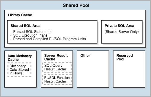

共有プール
たとえば、共有プールには、解析済のSQLやPL/SQLのコード、システム・パラメータ、データ・ディクショナリ情報などが格納されます。共有プールは、データベースで行われるほぼすべての操作に関連します。たとえば、ユーザーがSQL文を実行する場合にも、Oracle Databaseは共有プールにアクセスします。
共有プールは、複数のサブコンポーネントから構成されています。図17-5に、最も重要なサブコンポーネントを示します。
この項には次のトピックが含まれます:

ライブラリ・キャッシュ
ライブラリ・キャッシュとは、実行可能なSQLコードやPL/SQLコードが格納されている共有プール・メモリー構造です。
このキャッシュには、SQLとPL/SQLの共有領域や、ロックやライブラリ・キャッシュ・ハンドルなどの制御構造が含まれています。共有サーバー・アーキテクチャでは、ライブラリ・キャッシュにはプライベートSQL領域も含まれています。
SQL文が実行されると、データベースでは、以前に実行されたコードの再利用が試みられます。ライブラリ・キャッシュ内にSQL文の解析済表現が存在し、共有可能である場合には、そのコードが再利用され、これはソフト解析またはライブラリ・キャッシュ・ヒットと呼ばれます。それ以外の場合には、データベースでアプリケーション・コードの実行可能バージョンを新しく構築する必要があり、これはハード解析またはライブラリ・キャッシュ・ミスと呼ばれます。

共有SQL領域

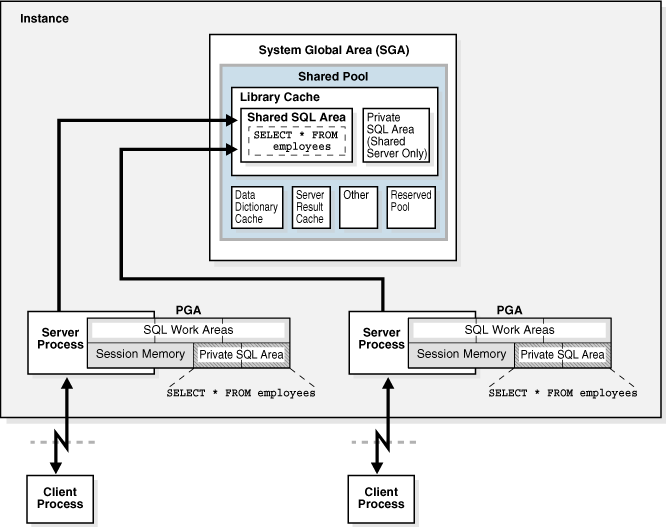

データベースでは、実行される各SQL文の表現が共有SQL領域とプライベートSQL領域に保持されます。
SQL文が最初に実行されたときは、共有SQL領域を使用してSQL文が処理されます。この領域にはすべてのユーザーがアクセス可能であり、文の解析ツリーと実行計画が含まれています。一意の文に対して、共有SQL領域は1つのみ存在します。SQL文を発行するセッションは、それぞれのPGAにプライベートSQL領域を持っています。同じ文を発行する各ユーザーのプライベートSQL領域は、同じ共有SQL領域を指しています。これにより、異なるPGA内の数多くのプライベートSQL領域を同一の共有SQL領域に関連付けることができます。
データベースでは、アプリケーションによって同じSQL文が発行されたことが自動的に判断されます。ユーザーやアプリケーションが直接発行したSQL文も、他の文によって内部的に発行された再帰的SQL文も対象となります。
データベースでは、次のステップが実行されます。
構文およびセマンティクスが同一の文について共有SQL領域が存在しているかどうかを確認するため、共有プールがチェックされます。
同一の文が存在する場合、これ以降この文の新たなインスタンスが実行されるときには共有SQL領域が使用されるため、メモリー消費が削減されます。
同一の文が存在しない場合は、共有プールに新しい共有SQL領域が割り当てられます。構文が同じであるもののセマンティクスが異なる文の場合は、子カーソルが使用されます。
どちらの場合も、ユーザーのプライベートSQL領域が、その文と実行計画を含む共有SQL領域に対応付けられます。
セッションのためにプライベートSQL領域が割り当てられます。
プライベートSQL領域の位置は、セッションのために確立される接続に応じて異なります。セッションが共有サーバーを介して接続されている場合、プライベートSQL領域の一部はSGA内に保持されます。
図17-6に、専用サーバー・アーキテクチャにおいて、2つのセッションが同じSQL文のコピーをそれぞれのPGA内に保持する様子を示します。共有サーバーでは、このコピーはラージ・プール内のUGAにあり、ラージ・プールが存在しない場合は、共有プール内のUGAにあります。

ラージ・プール
ラージ・プールは、共有プールでの割当てには適さない大量のメモリー割当て用のオプションのメモリー領域です。
ラージ・プールでは、次のような領域に対して大量のメモリー割当てを行うことができます。
共有サーバーおよびOracle XAインタフェース用のUGA(トランザクションが複数のデータベースと対話する環境で使用)
パラレル実行で使用されるメッセージ・バッファ
Recovery Manager(RMAN)I/O子プロセス用のバッファ

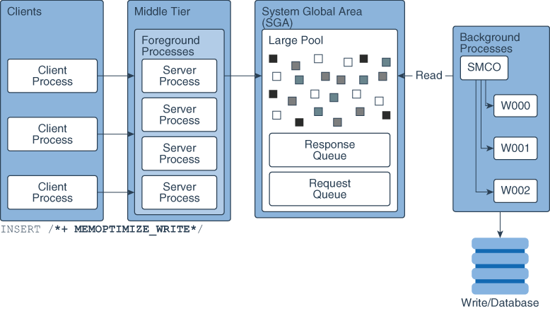

遅延挿入のバッファ(
MEMOPTIMIZE_WRITE
ヒントによる挿入)
次の図は、ラージ・プールを示しています。

ラージ・プールでは、共有プールとは異なる方法でメモリーが管理されます。共有プールの場合は、メモリーの一部をエージ・アウトできるようにLRUリストが使用されます。 - 遅延挿入のためのラージ・プール・バッファ
遅延挿入という特殊な種類の挿入の場合は、データベースによってラージ・プールからバッファが割り当てられます。
遅延挿入と呼ばれる特殊なタイプの挿入の場合、データベースはバッファをラージ・プールから割り当てます。
Internet of Things (IoT)アプリケーションからのファイア・アンド・フォーゲット方式の高速な挿入においては、データベース・インフラストラクチャにおいてパフォーマンス・オーバーヘッドが発生します。たとえば、コード・パスには、バッファ・キャッシュ・ナビゲーション、バッファ・ピンおよび同時実行性保護が含まれます。配列の挿入によってこれらのコストは最小限に抑えられるものの、配列はクライアント側で構築される必要があり、これは、Internet of Thingsアプリケーションにおいては一般的ではありません。この問題に対処するために、Oracleアプリケーションではヒントを使用して、MEMOPTIMIZE FOR WRITE
として指定された表に行を挿入できます。
この挿入はラージ・プールにバッファされ、バックグラウンド・プロセスによって後から非同期にディスクに書き込まれるため、遅延されます。データベースでは遅延挿入は次のように処理されます。
アプリケーションは
MEMOPTIMIZE_WRITE
挿入を、データを集計できる中間層に送ります。ほとんどの場合、IoTアプリケーションは挿入を中間層に送信しますが、データベースに挿入を直接送信することもできます。たとえば、SQL*Plusを使用すると挿入がデータベースに直接送信されます。 -
中間層は、挿入の集計をデータベース・サーバーに書き込みます。
オプションで、中間層クライアントは、前のステップで書き込んだデータのローカル・コピーを保持します。
サーバー・プロセスは、ラージ・プールのバッファにデータを書き込みます。
競合を防ぐために、各バッファには独自の内部ロック・メカニズムがあります。このロック・メカニズムは、データベース・バッファ・キャッシュがバッファに対して使用するロック・メカニズムとは異なります。基本的な書込みプロセスは次のとおりです。
インスタンスの起動後、最初の
MEMOPTIMIZE_WRITE
挿入によって、ラージ・プールからバッファが割り当てられます。 -
ライターは、使用可能なバッファのリストからバッファを選択します。
選択したバッファがロックされておらず、かつそのバッファに空き領域がある場合、クライアントはそのバッファへの書込みを行い、セッション固有の順序番号が各バッファ書込みにスタンプされます。そうでない場合、ライターは前のステップに戻り、バッファが見つかるか、ラージ・プールで十分な領域が解放されるまでこの方法を続行します。
データベースで、バッファされたデータからサーバー側配列が作成されます。
Space Management Coordinator (SMCO)とそのヘルパー・プロセス(Wnnn)は、標準のデータ・ブロックの形式を使用して配列をディスクに非同期に書き込みます。
標準挿入とは異なり、遅延挿入は自動的にコミットされ、ロールバックできません。データベースは、指定されたオブジェクトへの挿入をセッションに出現する順序でコミットします。オブジェクトまたはセッションどうしの順序付けは保証されません。
データベースでは、通常の挿入と同様に制約および索引のメンテナンスがサポートされます。ただし、データベースは、ラージ・プールへの書込み時ではなくディスクへの書込み時に評価を実行します。
ノート:
最適なパフォーマンスを得るには、制約を無効にすることをお薦めします。
次の図は、遅延挿入のワークフローを示しています。

次の図に、共有サーバー用に構成されていないインスタンスのインスタンスPGA (すべてのPGAの集合)を示します。初期化パラメータを使用して、インスタンスPGAの最大ターゲット・サイズを設定できます。個々のPGAでは、必要に応じて最大このターゲット・サイズまでサイズを増加できます。
ノート:
バックグラウンド・プロセスにも独自のPGAが割り当てられます。ここでは、サーバー・プロセスPGAのみを説明します。

PGAの内容
PGAは、それぞれ異なる目的を持つ複数の領域によって構成されています。
次の図に、専用サーバー・セッションのPGAの内容を示します。どの場合にもすべてのPGA領域が揃っているとはかぎりません。
- プライベートSQL領域
プライベートSQL領域には、解析済のSQL文に関する情報と、処理に使用するその他のセッション固有情報が保持されます。 - SQL作業領域
作業領域は、メモリー負荷の高い操作に使用される、PGAメモリーのプライベートな割当てです。
親トピック: プログラム・グローバル領域(PGA)の概要
プライベートSQL領域
プライベートSQL領域には、解析済のSQL文に関する情報と、処理に使用するその他のセッション固有の情報が保持されます。
サーバー・プロセスでSQLまたはPL/SQLのコードが実行される場合、プロセスではプライベートSQL領域を使用してバインド変数値、問合せ実行状態情報、問合せ実行作業領域が格納されます。
PGA内のプライベートSQL領域は、SGAにおいて実行計画が格納される共有SQL領域とは異なります。同じセッション内または異なるセッション内の複数のプライベートSQL領域から、SGA内の単一の実行計画を指すことができます。たとえば、あるセッションにおけるSELECT * FROM sales
の20回の実行および別のセッションにおける同じ問合せの10回の実行において、同じ計画を共有できます。各実行におけるプライベートSQL領域は共有されず、異なる値やデータが含まれている可能性があります。
カーソルは、特定のプライベートSQL領域の名前またはハンドルです。次の図に示すように、カーソルはクライアントから見るとポインタ、サーバーから見ると状態のようなものです。カーソルはプライベートSQL領域と密接に関連しているため、これらの用語は同じ意味で使用されることがあります。
プライベートSQL領域は、次の領域によって構成されています。
ランタイム領域
この領域には、問合せ実行状態情報が含まれています。たとえば、ランタイム領域では、全表スキャンで現在までに取得された行数が追跡されます。
Oracle Databaseは、ランタイム領域を、実行要求の最初のステップとして作成されます。DML文では、SQL文が終了するとランタイム領域が解放されます。
持続領域
この領域には、バインド変数値が含まれています。バインド変数値は、SQL文が実行される実行時にSQL文に指定されます。持続領域は、カーソルのクローズ時にのみ解放されます。
クライアント・プロセスは、プライベートSQL領域の管理を担当します。クライアント・プロセスが割り当てることのできるプライベートSQL領域の数は、初期化パラメータOPEN_CURSORS
によって制限されますが、プライベートSQL領域の割当ておよび割当て解除は、アプリケーションに大きく依存します。
ほとんどのユーザーはデータベース・ユーティリティの自動カーソル処理を使用しますが、Oracle Databaseのプログラム・インタフェースを利用すると、開発者はカーソルをより制御できるようになります。一般的に、持続領域を解放し、アプリケーション・ユーザーが必要とするメモリーを最小限に抑えるには、オープンされているカーソルのうち再利用しないすべてのカーソルをアプリケーション側でクローズする必要があります。

SQL作業領域
作業領域とは、メモリー集中型の操作に使用されるPGAメモリーを個別に割り当てるための領域です。
たとえば、ソート演算子では、ソート領域を使用して行のセットがソートされます。同様に、ハッシュ結合演算子ではハッシュ領域を使用して左側の入力からハッシュ表が構築され、ビットマップ・マージ演算子ではビットマップ・マージ領域を使用して複数のビットマップ索引のスキャンにより取得されたデータがマージされます。
次の例では、employees
およびdepartments
の結合をその問合せ計画とともに示しています。
SQL> SELECT *
2 FROM employees e JOIN departments d
3 ON e.department_id=d.department_id
4 ORDER BY last_name;
| Id| Operation | Name | Rows | Bytes | Cost (%CPU)| Time |
| 0 | SELECT STATEMENT | | 106 | 9328 | 7 (29)| 00:00:01 |
| 1 | SORT ORDER BY | | 106 | 9328 | 7 (29)| 00:00:01 |
|*2 | HASH JOIN | | 106 | 9328 | 6 (17)| 00:00:01 |
| 3 | TABLE ACCESS FULL| DEPARTMENTS | 27 | 540 | 2 (0)| 00:00:01 |
| 4 | TABLE ACCESS FULL| EMPLOYEES | 107 | 7276 | 3 (0)| 00:00:01 |
前述の例では、ランタイム領域で全表スキャンの進行状況が追跡されます。セッションでは、ハッシュ領域を使用してハッシュ結合が実行されて、2つの表の行が照合されます。ORDER BY
によるソートは、ソート領域で行われます。
演算子で処理するデータが作業領域に収まらない場合は、Oracle Databaseによって入力データがより小さく分割されます。データベースでは、このようにして一部のデータがメモリー内で処理され、残りのデータは後で処理するために一時ディスク記憶域に格納されます。
自動PGAメモリー管理が有効になっている場合、作業領域サイズはデータベースにより自動的にチューニングされます。作業領域のサイズを手動で制御してチューニングすることもできます。
通常、作業領域を増やすとメモリー使用率は増えますが、演算子のパフォーマンスが大幅に改善されます。作業領域は、入力データや関連するSQL演算子によって割り当てられる補助メモリー構造を格納するために十分なサイズにすることをお薦めします。十分なサイズが確保されていない場合は、一部の入力データがディスクにキャッシュされるため、レスポンス時間が長くなります。作業領域のサイズが入力データ・サイズに比べて非常に小さい場合は、データを分割して何度も渡すことが必要となるため、レスポンス時間が大幅に長くなります。

管理対象グローバル領域(MGA)の概要
管理対象グローバル領域(MGA)は、一連の信頼できるOracleプロセス間でメモリーを共有および調整できる一意のメモリー・フレームワークです。
これは、構成可能で柔軟性に富み、モジュール式のオンデマンドかつリカバリ可能な共有メモリー領域としての機能を持ちます。MGAは、データベース内の様々なタイプの共有メモリー領域を利用する手段を提供します。これは、内部データベース・レイヤー用のネームスペースとして公開され、各ネームスペースが1つのレイヤーにのみに属します。ネームスペースは主に、共有メモリー・セグメントのセットとそれに関連するメタデータで構成されます。
データベース内のレイヤーは、ネームスペースの特性、スコープ、存続期間および内部セグメント・サイズを定義できます。MGAはすべて、PGA集計制限の対象となります。
Linuxでは、MGAは/dev/shm
にマウントされたtempfs
を必要とし、少なくともPGA集計制限のサイズに構成されます。複数のインスタンスが同じマシンで実行されている場合、/dev/shm
のサイズはすべてのインスタンスでsum(PGA_AGGREGATE_LIMIT)
以上である必要があります。
