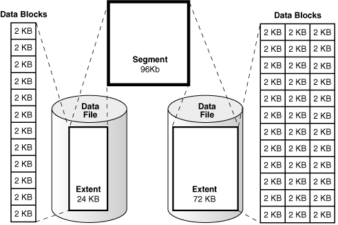

次の図に、表領域内のデータ・ブロック、エクステントおよびセグメント間の関係を示します。この例では、1つのセグメントに対して、異なるデータファイルに格納された2つのエクステントがあります。

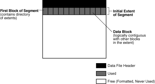

エクステントとは、論理的に連続する一連のデータ・ブロックで、特定のタイプの情報を格納するために割り当てられます
前の図では、24KBのエクステントには12のデータ・ブロックが存在し、72KBのエクステントには36のデータ・ブロックが存在しています。

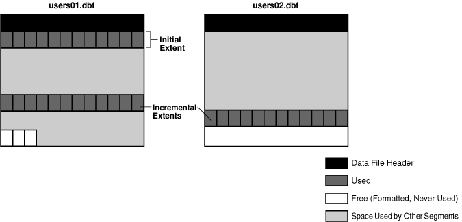

表領域は、1つ以上のセグメントが含まれるデータベース記憶域単位です。
各セグメントは、1つの表領域にのみ属しています。このため、1つのセグメントのすべてのエクステントは、同じ表領域に格納されます。前の図に示すように、表領域内のセグメントには、複数のデータファイルのエクステントが含まれている場合があります。たとえば、セグメントのあるエクステントは
users01.dbf
に格納され、他のセグメントはusers02.dbf
に格納されます。1つのエクステントが複数のデータファイルにまたがることはありません。

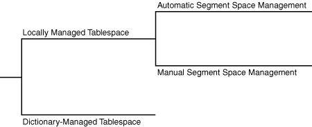

Oracle Databaseでは、作成する表領域のタイプに基づいて、表領域内の領域が管理されます。次のいずれかのタイプの表領域を作成できます。
ローカル管理表領域(デフォルト)
エクステントの管理に、表領域自体にあるビットマップが使用されます。したがって、ローカル管理表領域の一部には、ビットマップ用の表領域があります。表領域内のセグメントは、自動セグメント領域管理(ASSM)または手動セグメント領域管理(MSSM)を使用して管理できます。
ディクショナリ管理表領域
エクステントの管理に、データ・ディクショナリが使用されます。
図15-3に、表領域の論理領域管理の方法を示します。

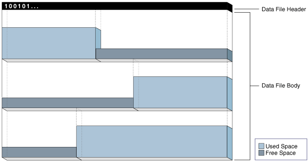

ローカル管理表領域
ローカル管理表領域では、データファイル・ヘッダー内に、データファイル本体の空き領域および使用済領域を追跡するためのビットマップが保持されています。
各ビットは、1ブロック・グループに対応します。領域が割り当てられるか、解放されると、Oracle Databaseでは、ビットマップの値がブロックの新しい状態を反映する値に変更されます。
ビットマップ管理記憶域を概念的に表現すると、次の図のようになります。ヘッダー内の1
は使用済領域を表し、0
は空き領域を表します。

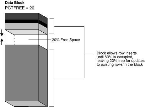

ASSMでは、多数の記憶域パラメータの設定を手動で厳密に決定する必要がありません。唯一の重要なSQLパラメータ
PCTFREE
によって、領域割当てが制御されます。このパラメータは、将来の更新用にブロック内に予約する領域の割合を指定します(「データ・ブロック内の空き領域の割合」を参照)。 -

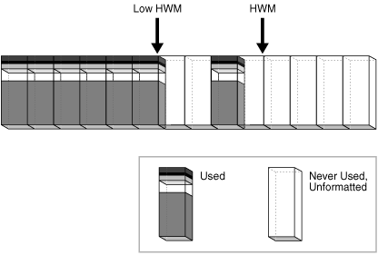

手動セグメント領域管理

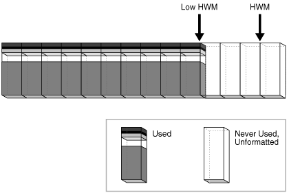

従来の手動セグメント領域管理(MSSM)方式では、空きリストと呼ばれるリンク・リストを使用して、セグメントの空き領域が管理されます。
空き領域が存在するデータベース・オブジェクトでは、空きリストによって、使用済のセグメント領域と未使用のセグメント領域を分割するラインである最高水位標(HWM)より下のブロックが追跡されます。ブロックが使用済になると、データベースは必要に応じて、空きリストにブロックを登録したり、空きリストからブロックを削除したりします。
MSSMでは、PCTFREE
以外にもPCTUSED
、FREELISTS
、FREELIST GROUPS
などのSQLパラメータを使用して、領域割当てを制御する必要があります。PCTUSED
では、現在使用されているブロックが空きリストに登録されるためには、どの程度の空き領域が必要なのかの割合を設定します。たとえば、CREATE TABLE
文でPCTUSED
を40
に設定すると、ブロックの使用済領域の割合が40%未満になるまでは、セグメント内のブロックに行を挿入できません。

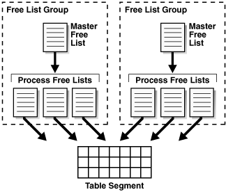

1つのオブジェクトに対して、空きリストを複数にすることもできます。こうしておくと、表に対してDMLを実行している複数のセッションが別々のリストを使用できるため、競合を回避できます。各データベース・セッションがセッション中に使用する空きリストは1つです。
図15-5に示すように、1つ以上の空きリスト・グループ(空きリストの集合)が存在するオブジェクトを1つ作成することもできます。各グループにはマスター空きリストがあり、グループ内の各プロセス空きリストを管理します。空きリストに必要な領域は、特に空きリスト・グループの場合、大きくなることがあります。

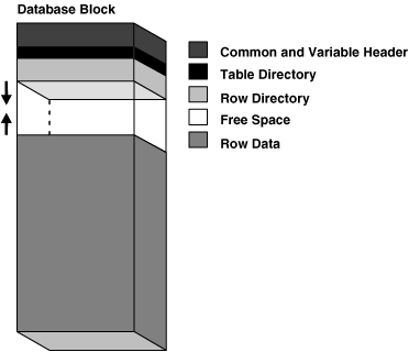

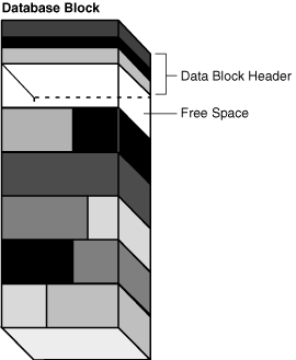

データ・ブロックの形式
すべてのデータ・ブロックには、形式、つまりデータベースでのブロック内のデータや空き領域の追跡を可能にする内部構造があります。この形式は、データ・ブロックに表、索引、表クラスタのいずれのデータが含まれている場合でも同じです。
次の図に、非圧縮データ・ブロックの形式を示します。

データ・ブロック・オーバーヘッド
Oracle Databaseでは、ブロック・オーバーヘッドを使用してブロック自体を管理します。ブロック・オーバーヘッドには、ユーザー・データは格納できません。
「データ・ブロックの形式」に示すように、ブロック・オーバーヘッドには次の構成要素が含まれています。
ブロック・ヘッダー
ブロック・ヘッダーには、ディスク・アドレスやセグメント・タイプなどブロックについての一般的な情報が含まれています。トランザクション管理ブロックの場合、ブロック・ヘッダーにはアクティブなトランザクション情報とトランザクション履歴情報が含まれています。
ブロックを更新する各トランザクションには、トランザクション・エントリが必要です。Oracle Databaseでは、トランザクション・エントリ用の領域が最初にブロック・ヘッダーに予約されます。トランザクションによる変更をサポートするセグメントに割り当てられたデータ・ブロックでは、ヘッダー領域の空きがなくなると、トランザクション・エントリが空き領域にも保持されます。トランザクション・エントリに必要な領域のサイズは、オペレーティング・システムによって異なります。ただし、ほとんどのオペレーティング・システムで、トランザクション・エントリのサイズは約23バイトです。
表ディレクトリ
ヒープ構成表では、このディレクトリには、該当するブロックに行を格納する表についてのメタデータが含まれています。表クラスタ内では、複数の表が同じブロック内に行を格納できます。
行ディレクトリ
ヒープ構成表では、このディレクトリはブロックのデータ部分内の行の位置を示しています。データベースでは、ブロックの下部の任意の場所に行を配置できます。行アドレスは、行ディレクトリ・ベクターのいずれかのスロットに記録されます。
ROWIDは、特定のファイル、ブロックおよび行番号を指します。たとえば、ROWID
AAAPecAAFAAAABSAAA
では、最後のAAA
は行番号を表します。行番号は、行ディレクトリのエントリへの索引です。行ディレクトリ・エントリには、データ・ブロックの行の位置のポインタが含まれます。データベースがブロック内で移動すると、データベースは行ディレクトリ・エントリを更新してポインタを変更します。ROWIDは一定です。データベースが行ディレクトリに領域を割り当てると、行が削除された後もデータベースはこの領域を再利用しません。したがって、現在は空き状態でも、以前に最大50行が格納されていた場合は、行ディレクトリには100バイトが割り当てられたままになります。データベースがこの領域を再利用するのは、セッションが新しい行をブロックに挿入する場合のみです。
一部のブロック・オーバーヘッドはサイズが固定ですが、全体のサイズは可変です。ブロック・オーバーヘッド全体のサイズは、平均で84から107バイトです。

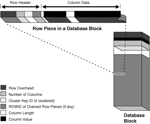

行形式
ブロックの行データ部分には、表の行や索引キー・エントリなどの実際のデータが格納されます。すべてのデータ・ブロックに内部形式があるように、すべての行に行形式があり、これにより、データベースにおける行のデータ追跡が可能になります。
Oracle Databaseでは、行は可変長レコードとして格納されます。1つの行は1つ以上のセクションに格納されます。各セクションは、行断片と呼ばれます。各行断片は、行ヘッダーおよび列データで構成されます。
次の図に、行の形式を示します。
- 行ヘッダー
Oracle Databaseでは、行ヘッダーを使用して、ブロック内に格納された行断片が管理されます。 - 列データ
行ヘッダーの後ろにある列データ・セクションに、行の実際のデータが格納されます。行断片には通常、CREATE TABLE
文で指定された順序で列が格納されますが、必ずこの順序であるとはかぎりません。たとえば、LONG
型の列は最後に作成されます。 - ROWID形式
Oracle Databaseでは、ROWIDを使用して行が一意に識別されます。内部的には、ROWIDは、データベースが行にアクセスするために必要な情報を保持する構造です。ROWIDは、物理的にはデータベースに格納されませんが、データが格納されているファイルやブロックから推論されます。
親トピック: データ・ブロックの形式
行ヘッダー
Oracle Databaseでは、行ヘッダーを使用して、ブロック内に格納された行断片を管理します。
行ヘッダーには、次のような情報が含まれています。
行断片内の列
他のデータ・ブロック内にある行の断片
Oracle Databaseでは、行全体を単一のデータ・ブロックに挿入できる場合、その行は1つの行断片として格納されます。ただし、行データのすべてを単一のブロックに挿入できない場合、または行の更新によって既存の行が単一のブロックに収まらなくなった場合には、その行は複数の行断片として格納されます。データ・ブロックには、通常1つの行につき1つの行断片のみが含まれています。
表クラスタのクラスタ・キー
1つのブロックに完全に収まる行は、最低3バイトの行ヘッダーを持っています。
関連項目:
親トピック: 行形式

データ・ブロック内の領域管理
Oracle Databaseでは、データ・ブロックは下から順に使用されるため、行データとブロック・ヘッダー間の空き領域は減少します。
データ・ブロック内の空き領域は、行の末尾のNULL値がNULL以外の値に変更されるときなどの更新の際にも減少します。Oracle Databaseでは、パフォーマンスを最適化し、領域を無駄にしないようにするために、データ・ブロック内の空き領域が管理されます。

データ・ブロック内の空き領域の割合
PCTFREE
SQLパラメータでは、既存の行の更新用に空き領域として予約されるデータ・ブロックの最小の割合を設定します。行の移行を防止し、領域を無駄にしないようにするためにPCTFREE
が必要です。
たとえば、ほとんど更新されず、更新される場合でも既存のデータのサイズがほとんど増加しない表を作成するとします。CREATE
TABLE
文内のPCTFREE
パラメータを次のように指定します。
CREATE TABLE test_table (n NUMBER) PCTFREE 20;
図15-10に、PCTFREE
を20
に設定した場合の領域管理への影響について示します。時間の経過とともにブロックに行が追加され、行データがブロック・ヘッダーの方向へ上向きに増加し、ブロック・ヘッダー自体も、行データの方向へ下向きに増加します。PCTFREE
の設定によって、データ・ブロックの20%以上が空き領域となることが保証されます。たとえば、行を挿入すると行データとヘッダーの合計がブロック領域全体の90%を占め、空き領域が10%になる場合には、INSERT
文は実行できません。
ノート:
この説明は、PCTFREE
記憶域パラメータや空きリストを使用しないLOBデータ型については該当しません。
関連項目:
PCTFREE
パラメータの構文およびセマンティクスについては、『Oracle Database SQL言語リファレンス』を参照してください
親トピック: データ・ブロック内の領域管理

次の図に、連続しない空き領域を含むデータ・ブロックを示します。
Oracle Databaseでは、次の条件に当てはまる場合にのみ、データ・ブロックの空き領域が自動的かつ透過的に結合されます。
INSERT
文またはUPDATE
文において、新しい行断片を格納するために十分な空き領域のあるブロックの使用が試行された場合。 -
空き領域が断片化されており、行断片をブロック内の連続したセクションに挿入できない場合。
結合後の空き領域のサイズは結合前と同じですが、領域は連続的に存在するようになります。図15-12に、領域結合後のデータ・ブロックを示します。

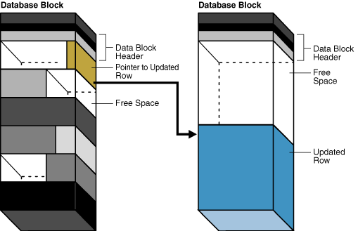

1つのデータ・ブロックに収まっていた行が更新されて、行全体の長さが増加したが、更新後の行を保持する十分な空き領域がない場合。
行の移行では、Oracle Databaseにより、行全体が新しいブロックに収まることを前提として、行全体が新しいデータ・ブロックに移動されます。移行された行の元の行断片には、行の移行先の新しいブロックへのポインタまたは「転送先アドレス」が含まれます。そのため、移動された行のROWIDは変わりません。

図15-14では、左側のブロックには、更新によってサイズが増大してこのブロックに収まらなくなった行が格納されています。Oracle Databaseにより、この行全体が右側のブロックに移動され、この移行後の行へのポインタが左側のブロックに残されます。

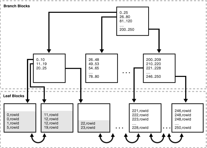

索引ブロックの概要
索引ブロックは、領域を表ブロックとは異なる方法で管理する特殊なタイプのデータ・ブロックです。Oracle Databaseでは、索引ブロックを使用して、索引の論理記憶域を管理します。
- 索引ブロックのタイプ
索引には、ルート・ブロック、ブランチ・ブロックおよびリーフ・ブロックが含まれています。 - 索引エントリの記憶域
索引エントリは、表の行がデータ・ブロックに格納されるのと同じように、索引ブロックに格納されます。ブロック部分にある索引エントリは、バイナリの順序ではなく、ヒープで格納されます。 - 索引ブロック内のスロットの再利用
データベースでは、索引ブロック内の領域を再利用できます。 - 索引ブロックの結合
索引の結合では、既存の索引データが所定の位置で圧縮されます。また、その再編成によりブロックが解放された場合、それらの空きブロックはその索引構造に残ります。したがって、結合により索引ブロックは他のユーザーには解放されず、その索引ではブロックが再割当てされます。
親トピック: データ・ブロックの概要
索引ブロックのタイプ
ブロック・タイプは次のように定義されています。
ルート・ブロック
このブロックは、索引へのエントリ・ポイントを識別します。
ブランチ・ブロック
データベースでは、索引キーを検索する際、ブランチ・ブロックを検索します。
リーフ・ブロック
これらのブロックには、関連行を指す索引付きキー値の行IDが含まれています。リーフ・ブロックにはキー値がソート順に格納され、データベースではキー値の範囲内のすべての行を効率的に検索できます。
親トピック: 索引ブロックの概要
索引エントリの記憶域
索引エントリは、表の行がデータ・ブロックに格納されるのと同じように、索引ブロックに格納されます。ブロック部分の索引エントリはバイナリの順序ではなく、ヒープで格納されます。
データベースは、データ・ブロックのディレクトリとは異なる索引ブロックの行ディレクトリを管理します。行ディレクトリのエントリ(索引ブロックの本体のエントリではない)は、キー値で順序付けられます。たとえば、行ディレクトリでは、索引キー000000
のディレクトリ・エントリは、索引キー111111
のディレクトリ・エントリよりも優先されます。
行ディレクトリのエントリの順序は、索引スキャンの効率を改善します。レンジ・スキャンでは、データベースはレンジに指定されたすべての索引キーを読み取る必要があります。データベースは、ブランチ・ブロックを横断して、最初のキーを含むリーフ・ブロックを特定します。行ディレクトリのエントリがソートされるため、データベースは、バイナリ検索を使用してレンジ内の最初のキーを検索し、最後のキーが見つかるまで行ディレクトリのエントリを順に検索します。このようにして、データベースはリーフ・ブロック本体のすべてのキーを読み取らないようにできます。
関連項目:
親トピック: 索引ブロックの概要
索引ブロック内のスロットの再利用
たとえば、アプリケーションはある値を列に挿入してから、その値を削除する場合があります。行に領域が必要な場合、データベースでは、削除された値によって以前専有されていた索引スロットを再利用できます。
索引ブロックには通常、ヒープ構成表ブロックより多くの行があります。単一の索引ブロックに多数の行を格納する機能により、新規データ格納のための頻繁なブロック分割が避けられることから、データベースでの索引の管理が容易になります。
索引は、それ自体は結合できませんが、REBUILD
またはCOALESCE
オプションを指定したALTER INDEX
文により、手動で結合できます。たとえば、列に1
から500000
の値を移入し、その後偶数を含む行を削除した場合、索引には250000の空のスロットが含まれます。データベースでは、空のスロットを含む索引ブロックに適合するデータを挿入できる場合のみ、スロットを再利用します。
親トピック: 索引ブロックの概要

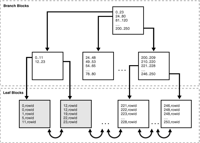

索引ブロックの結合
索引の結合は、既存の索引データを所定の位置で圧縮し、再編成によりブロックが解放された場合、空きブロックをその索引構造に残します。したがって、結合により索引ブロックは他のユーザーには解放されず、その索引ではブロックが再割当てされます。
Oracle Databaseでは索引は自動的に圧縮されず、REBUILD
またはCOALESCE
文を実行する必要があります。
図15-15に、索引結合前のemployees.department_id
列の索引を示します。最初の3つのリーフ・ブロックは、グレーの格納ラインで示されているように、まだ満杯ではありません。
図15-16に、図15-15の索引の結合後を示します。最初の2つのリーフ・ブロックは、グレーの格納ラインで示されているように満杯になり、3つ目のリーフ・ブロックは解放されています。
関連項目:
索引を結合および再構築する方法を学習するには、Oracle Database管理者ガイドを参照してください
COALESCE
文について学習するには、Oracle Database SQL言語リファレンスを参照してください
親トピック: 索引ブロックの概要

エクステントの割当て
データベースでは、セグメントが作成されたときにデータ・セグメント用の初期エクステントがデフォルトで割り当てられます。エクステントは、常に1つのデータファイルに含まれています。
セグメントにデータが追加されていない場合でも、初期エクステント内にこのセグメント専用のデータ・ブロックが予約されます。各セグメントの最初のデータ・ブロックには、そのセグメント内のエクステントのディレクトリが含まれています。図15-17に、データが含まれていなかったデータファイル内の、セグメントの初期エクステントを示します。
初期エクステントがいっぱいになり、さらに追加の領域が必要になると、データベースによって自動的にこのセグメントの増分エクステントが割り当てられます。増分エクステントは、セグメントに対して後から作成されるエクステントです。
割当てアルゴリズムは、ローカル管理表領域であるか、ディクショナリ管理表領域であるかに応じて異なります。ローカル管理表領域の場合は、データファイルのビットマップで、隣接する空きブロックが検索されます。データファイルに十分な領域がない場合は、他のデータファイルが検索されます。セグメントのエクステントは常に同じ表領域内に存在しますが、異なるデータファイル内に存在する場合もあります。
図15-18に、セグメントのエクステントは表領域内の任意のデータファイル内に割当て可能であることを示します。たとえば、セグメントの初期エクステントをusers01.dbf
に、最初の増分エクステントをusers02.dbf
に、次のエクステントをusers01.dbf
に割り当てることができます。
新しく割り当てられたエクステントのブロックは、空き領域であったブロックですが、古いデータが残っていることがあります。ASSMでは、新たに割り当てられたエクステントの使用開始時に、Oracle Databaseによってそのエクステントのブロックがフォーマットされます(ただし、必要な場合のみ)。
ノート:
この項は、1つのサーバー・プロセスによって文を解析して実行する、シリアル操作に適用されます。複数のサーバー・プロセスを必要とするパラレルSQL文では、エクステントは異なる方法で割り当てられます。
関連項目:
手動でのエクステントの割当て方法を学習するには、Oracle Database管理者ガイドを参照してください
親トピック: エクステントの概要

Oracle Databaseでは、領域を管理するために、セグメント内のブロックの状態が追跡されます。最高水位標(HWM)は、セグメント内の位置を指し示し、その位置を超えると、データ・ブロックは未フォーマットであり、使用されていません。

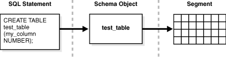

オブジェクトの作成とセグメントの作成との関係がわかりやすくなるように、遅延セグメント作成は発生しないものとします。次のような表を作成するとします。
CREATE TABLE test_table (my_column NUMBER);
図15-19に示すように、表のセグメントが1つ作成されます。
主キーまたは一意キーを持つ表を作成する場合は、Oracle Databaseによって、このキーの索引が自動的に作成されます。ここでも、遅延セグメント作成は発生しないものとします。次のような表を作成するとします。

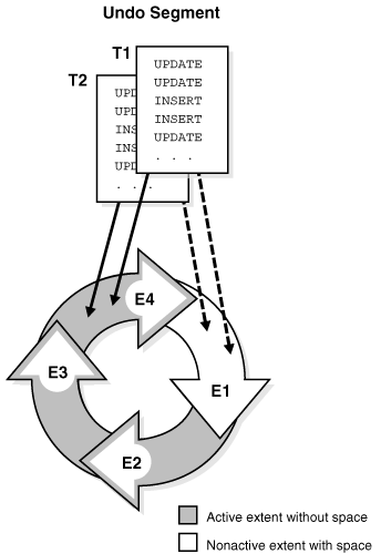

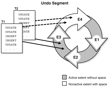

UNDOセグメントとトランザクション
トランザクションが開始するときに、そのトランザクションは、現在のUNDO表領域内のUNDOセグメント(トランザクション表)にバインド(割当て)されます。データベース・インスタンスに対し専用のUNDO表領域が割り当てられていない場合は、トランザクションがシステムUNDOセグメントにバインドされます。
複数のアクティブなトランザクションが、同じUNDOセグメントに同時に書き込むこともあれば、別々のセグメントに書き込むこともあります。たとえば、トランザクションT1とT2が両方ともU1というUNDOセグメントに書き込むこともあれば、T1がU1に書き込み、T2がU2というUNDOセグメントに書き込むこともあります。
概念的には、UNDOセグメント内のエクステントは輪のようなものです。トランザクションは、輪に沿って回るように、UNDOエクステントに順に書き込んでいきます。図15-21では、T1とT2という2つのトランザクションを示し、この2つのトランザクションはそれぞれ、UNDOセグメントの3番目のエクステント(E3)から書込みを開始し、4番目のエクステント(E4)まで書込みを進めます。
トランザクションは必ずUNDOセグメント内のエクステントに1つずつ順番に書き込み、その時点で書込み可能なエクステントをトランザクションの現行エクステントと呼びます。複数のアクティブなトランザクションが同時に、同じ現行エクステントに書き込むことも、別々の現行エクステントに書き込むことも可能です。図15-21では、T1とT2のトランザクションがエクステントE3に同時に書き込んでいます。UNDOエクステント内では、各データ・ブロックに格納されるデータは、1つのトランザクションのデータのみです。
現在のUNDOエクステントがいっぱいになると、領域を必要とする最初のトランザクションによって、輪の中にある次の割当てエクステントの空き状況がチェックされます。次のエクステントにアクティブなトランザクションのデータが格納されていない場合は、このエクステントが現行エクステントになります。この時点で、領域を必要としているすべてのトランザクションが、新しい現行エクステントに書込み可能な状態になります。図15-22では、E4がいっぱいになり、T1とT2がE1に書込みを継続し、E1内のアクティブでないUNDOデータを上書きしています。
次のエクステントにアクティブなトランザクションのデータが格納されている場合は、新しいエクステントが割り当てられます。図15-23では、T1とT2はE4に書き込んでいます。E4がいっぱいになっても、E1にはアクティブなUNDOデータが格納されているため、トランザクションはE1に書込みを継続することができません。そこで、このUNDOセグメントに新しいエクステント(E5)が割り当てられます。トランザクションはE5に書込みを継続します。

セグメント領域と最高水位標
Oracle Databaseでは、領域を管理するために、セグメント内のブロックの状態を追跡します。最高水位標(HWM)は、セグメント内の位置を指し示し、その位置を超えると、データ・ブロックは未フォーマットであり、使用されていません。
MSSMでは、空きリストを使用してセグメント領域が管理されます。表の作成時には、セグメント内のブロックはフォーマットされていません。セッションが最初に行を表に挿入すると、空きリストが検索され、使用可能なブロックが検出されます。使用可能なブロックが見つからなかった場合には、ブロックのグループが事前にフォーマットされ、それらが空きリストに追加され、ブロックへのデータの挿入が開始されます。MSSMでは、全表スキャンによってHWMより下のすべてのブロックが読み取られます。
ASSMでは空きリストは使用されないため、異なる方法で領域を管理する必要があります。セッションで最初にデータを表に挿入すると、MSSMの場合のようにブロックのグループが事前にフォーマットされるかわりに、1つのビットマップ・ブロックがフォーマットされます。このビットマップでは、セグメント内のブロックの状態が追跡されます(空きリストのかわりとなります)。データベースでは、ビットマップを使用して空きブロックが検索されて、データが格納される前に各ブロックがフォーマットされます。ASSMを使用すると、挿入処理が各ブロックに分散されるため、同時実行性の問題を回避できます。
ASSMセグメント内の各データ・ブロックは、次のいずれかの状態になっています。
HWMより上
これらのブロックは未フォーマットであり、使用されていません。
HWMより下
これらのデータ・ブロックは、次のいずれかの状態になっています。
割当て済ですが、現時点では未フォーマットで使用されていません。
フォーマット済でデータが格納されています。
フォーマット済ですが、データが削除されたため空です。
図15-24に、ブロックを水平方向に並べて表現したASSMのセグメントを示します。表の作成時には、HWMはセグメントの先頭(左端)にあります。まだデータは挿入されていないため、セグメント内のすべてのブロックは未フォーマットで、まだ使用されたことはありません。
トランザクションでセグメントに行が挿入されるとします。Oracle Databaseにより、これらの行を保持するためのブロックのグループが割り当てられます。割り当てられたブロックは、HWMに達していません。データベースでは、このグループ内のビットマップ・ブロックはフォーマットされてメタデータが保持されますが、グループ内の他のブロックは事前にフォーマットされません。
図15-25では、HWMより下のブロックは割り当てられていますが、HWMより上のブロックは割当てもフォーマットも行われません。挿入が行われるときに、データベースは空き領域がある任意のブロックに書き込みます。低い最高水位標(低いHWM)は、この位置より下のすべてのブロックは、データが格納されているか、以前にデータが格納されていたため、フォーマット済であることを示しています。
図15-26に示すように、データベースはHWMと低いHWMの間のブロックを選択し、そのブロックに書き込みます。データベースが書込み対象として選択するブロックは、HWMと低いHWMの間のブロックになることもあれば、低いHWMよりも低い、空き領域のあるブロックになることもあります。図15-26に示すように、新しくいっぱいになったブロックの両側のブロックは、未フォーマットになっています。
全表スキャン時には、低いHWMが重要になります。HWMより下のブロックは使用時にのみフォーマットされるため、図15-26に示すように、いくつかのブロックは未フォーマットのままになる可能性があります。このため、Oracle Databaseでは、低いHWMの位置を取得するためにビットマップ・ブロックが読み取られます。低いHWMまでのブロックはフォーマット済であることが既知であるためすべて読み取られ、次に、低いHWMとHWMの間にあるフォーマット済ブロックのみが選択されて読み取られます。
新しいトランザクションによって表に行が挿入されるときに、HWMより下に十分な空き領域が存在しないことがビットマップから判明したとします。この場合は、図15-27に示すように、HWMが右側に移動されて、未フォーマット・ブロックのグループが新しく割り当てられます。
HWMと低いHWMとの間のブロックに空きがなくなると、HWMが右側に拡張されて、低いHWMも以前のHWMの場所まで拡張されます。データベースにデータが徐々に挿入されるにつれて、HWMは次第に右側へと拡張され、それに伴い、低いHWMもHWMに従って拡張されます。オブジェクトを手動で再構築、切捨てまたは縮小しないかぎり、HWMが縮小することはありません。

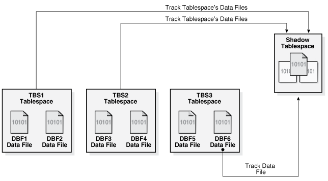

シャドウ表領域の機能
書込み欠落保護ではシャドウ表領域と、シャドウ表領域によって追跡されるブロックを持つ非シャドウ表領域の2つの表領域が必要です。
次の図は、サンプル・シナリオを示しています。表領域TBS1
およびTBS2
内のデータ・ファイルがシャドウ表領域によって追跡されます。表領域TBS3
内のデータ・ファイルDBF6
のみがシャドウ表領域によって追跡されます。
1つの追跡データ・ファイルがシャドウ表領域の1つのシャドウ・エクステントにマッピングされます。追跡データ・ファイル内のすべてのデータ・ブロックは、シャドウ・ブロック内に対応するエントリを持ちます。このエントリには、追跡データ・ブロックのSCNが含まれます。追跡データ・ブロックがディスクから読み取られる際、シャドウ書込み欠落保護ではシャドウ表領域内のブロックのSCNと、追跡データ・ブロック内の最近の書込みのSCNが比較されます。シャドウ・エントリのSCNが読取り中のデータ・ブロックを上回る場合、書込み欠落が起こってエラーが発生します。
データファイルの自動サイズ変更によってシャドウ・エクステントが大きくなりすぎるのを防ぐために、シャドウ・エクステントはかなりの追加領域を持つサイズに設定されます。追跡データ・ファイルが手動または自動でサイズ変更された場合、およびシャドウ・エクステントを大きくする必要がある場合、データベースはトラッキング・データのサイズを変更しようとします。シャドウ表領域に十分な領域が存在しない場合、データベースはアラート・ログに警告を書き込み、可能な限りの数のデータ・ブロックを追跡します。
