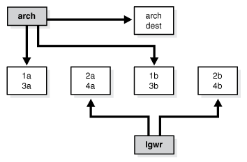

アーカイバが遅い場合は、アーカイバの読取りとLFWRの書込みを必ず分けるようにして、アーカイバ・プロセスとLGWRとのI/O競合を防止するのが賢明です。これは、ログを交互のドライブに置くことでアーカイブされます。
たとえば、システムに4つのREDOログ・グループが存在し、各グループが2つのメンバーを持っているとします。個別ディスク・アクセスを作成するには、8つのログ・ファイルにそれぞれ1a、1b、2a、2b、3a、3b、4a、4bのラベルを付けてください。この場合、最低でも4つのディスクと、アーカイブ・ファイル用に1つのディスクが必要です。
次の図は、競合を最小限にするために、ディスク間でREDOメンバーを分散する方法を示しています。
図19-1 ディスク間でのREDOメンバーの分散
図19-1の説明が続きます
「図19-1 ディスク間でのREDOメンバーの分散」の説明
この例では、LGWRはログ・グループ1(メンバー1aと1b)から切り替えられ、ログ・グループ2(2aと2b)に書込みを行います。同時に、アーカイバ・プロセスはグループ1から読取りをして、アーカイブ先に書込みを行います。REDOログ・ファイルがどのようにして競合から分離されているかに注意してください。

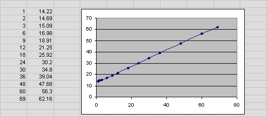

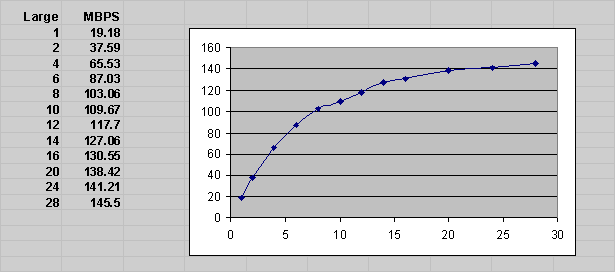

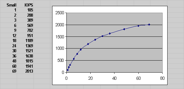

Oracle DatabaseのI/O測定機能には、DBMS_RESOURCE_MANAGER.CALIBRATE_IOプロシージャを使用してアクセスします。このプロシージャは、データベース・ファイルにI/O集中型の読取り専用ワークロード(1MBのランダムI/Oで構成されるワークロード)を発行し、ストレージ・サブシステムが耐えられる最大IOPS(1秒当たりのI/Oリクエスト)とMBPS(1秒当たりのI/OのMB)を判定します。
I/O測定は、次の2つのステップで行われます。
  • I/O測定の最初のステップでは、DBMS_RESOURCE_MANAGER.CALIBRATE_IOプロシージャにより、すべてのデータベース・インスタンスのすべてのデータファイルに対してデータベース・ブロック・サイズのランダムな読取り(デフォルトは8KB)を発行します。このステップでは、出力パラメータmax_iopsに、データベースが維持できる最大IOPSが示されます。max_iopsの値は、OLTPデータベースに重要なメトリックです。出力パラメータactual_latencyには、このワークロードの平均待機時間が示されます。特定の目標待機時間が必要な場合は、入力パラメータmax_latencyを使用して目標待機時間を指定できます(データベース・ブロック・サイズのIOリクエストの最大許容待機時間をミリ秒単位で指定)。
  • 2番目の測定のステップでは、DBMS_RESOURCE_MANAGER.CALIBRATE_IOプロシージャにより、すべてのデータベース・インスタンスのすべてのデータファイルに対して1MBのランダムな読取りを発行します。2番目のステップでは、出力パラメータmax_mbpsに、データベースが維持できるI/Oの最大MBPSが示されます。このステップは、データ・ウェアハウスに重要なメトリックを提供します。
ユーザーが入力パラメータnum_physical_disksを指定すると(データベース・ストレージ・システム内の物理ディスクの概数を指定)、より効率的に測定を実行できます。
I/Oワークロードの実行によりオーバーヘッドが発生するため、I/O測定はデータベースがアイドル状態のとき(つまりピーク時以外の時間)にのみ実行し、通常のデータベース・ワークロードに対するI/Oワークロードの影響を最小化する必要があります。
I/O測定を実行し、Oracle Databaseで使用されるストレージ・サブシステムのI/O性能を評価するには、次のようにDBMS_RESOURCE_MANAGER.CALIBRATE_IOプロシージャを使用します。

  • mytest_mbps.csv: 大規模なランダムまたは順次ワークロードのデータ転送速度(MBPS)結果を含むカンマ区切りのファイル。一般的には、このファイルと他のすべてのCSVファイルには、2次元の表が含まれます。表の各行は大規模なI/O負荷レベルに対応し、各列は特定の小規模なI/O負荷レベルに対応します。このため、列のヘッダーは未処理の小規模I/Oの数、行のヘッダーは未処理の大規模I/Oの数(大規模なランダムI/Oテストの場合)または順次ストリームの数(大規模な順次I/Oテストの場合)になります。
    次に、「mytest」に対するOrion MBPSのCSV出力ファイルのデータ・ポイントを先頭からいくつか例として示します。単純なmytestコマンドラインでは、大規模I/Oと小規模I/Oの組合せはテストされません。このため、MBPSファイルには未処理0の小規模I/Oに対応する1列のみが含まれます。この例では、8つの未処理の大規模な読取りと小規模I/Oなしの負荷レベルで、レポート・データは103.06 MBPSのスループットを示しています。
    Large/Small,       0
    1,   19.18
    2,   37.59
    4,   65.53
    6,   87.03
    8,  103.06
    10,  109.67
    次のグラフに、様々な大規模I/O負荷レベルで測定されたデータ転送速度の例を示します。このグラフは、mytest_mbps.csvをスプレッドシートに読み込んでデータ・ポイントをグラフ化して生成できます。Orionはこのようなグラフを直接的には生成しません。X軸は未処理の大規模な読取りの数に対応し、Y軸は測定されたスループットに対応します。
    グラフは、標準的なストレージ・システムの動作を示しています。未処理のI/Oリクエストの数が増えるにつれて、スループットは上がります。ただし、特定のポイントでスループット・レベルは変化しなくなり、ストレージ・システムの最大スループット値であることを示します。
    図19-2 I/O負荷レベルの例
    図19-2の説明が続きます
    「図19-2 I/O負荷レベルの例」の説明
  • mytest_mbps.csv: 小規模なランダム・ワークロードのI/Oスループット(IOPS)結果を含むカンマ区切りのファイル。MBPSファイルと同様に、列のヘッダーは未処理の小規模I/Oの数、行のヘッダーは大規模なランダムI/Oのテストでは未処理の大規模I/Oの数、大規模な順次I/Oのテストでは順次ストリームの数です。
    一般的には、CSVファイルには2次元の表が含まれます。ただし、大規模I/Oと小規模I/Oの組合せをテストしない単純なテストの場合は、結果ファイルは1行のみになります。このため、IOPSの結果ファイルは大規模I/Oを含まない1行のみになります。次の例で示すように、12の未処理の小規模な読取りと大規模I/Oなしのデータ・ポイントでは、スループットは951 IOPSです。
    Large/Small,     1,     2,     3,     6,     9,    12 . . . .
    0,             105,   208,   309,   569,   782,   951 . . . .
    次のグラフは、mytest_iops.csvをExcelにロードし、データをチャート化することによって生成されます。このグラフは、様々な小規模I/O負荷レベルでのIOPSスループットを示しています。
    グラフは、標準的なストレージ・システムの動作を示しています。未処理のI/Oリクエストの数が増えるにつれて、スループットは上がります。ただし、特定のポイントでスループット・レベルは変化しなくなり、ストレージ・システムが最大スループット値に達したことを示します。スループット・レベルが上がるほど、I/Oリクエストの待機時間は大幅に増加します。そのため、このデータをmytest_lat.csvに生成された待機時間結果で提供される待機時間データとともに表示することが重要です。
    図19-3 様々な小規模I/O負荷レベルでのI/Oスループット
    図19-3の説明が続きます
    「図19-3 様々な小規模I/O負荷レベルでのI/Oスループット」の説明
  • mytest_lat.csv: 小規模なランダム・ワークロードの待機時間結果を含むカンマ区切りのファイル。MBPSファイルやIOPSファイルと同様に、列のヘッダーは未処理の小規模I/Oの数、行のヘッダーは未処理の大規模I/Oの数(大規模なランダムI/Oをテストする場合)または順次ストリームの数です。
    一般的には、CSVファイルには2次元の表が含まれます。ただし、大規模I/Oと小規模I/Oの組合せをテストしない単純なテストの場合は、結果ファイルは1行のみになります。このため、IOPSの結果ファイルは大規模I/Oを含まない1行のみになります。次の例では、12の未処理の小規模な読取りと大規模I/Oなしの持続する負荷レベルで、生成される結果は22.25ミリ秒のI/O応答待機時間を示しています。
    0, 14.22, 14.69, 15.09, 16.98, 18.91, 21.25 . . . .
    次のグラフは、mytest_lat.csvをExcelにロードし、データをチャート化することによって生成されます。このグラフは、mytestの様々な小規模I/O負荷レベルでの小規模I/Oレイテンシを示しています。
    図19-4 小規模I/O負荷レベルでのI/O待機時間
    図19-4の説明が続きます
    「図19-4 小規模I/O負荷レベルでのI/O待機時間」の説明
