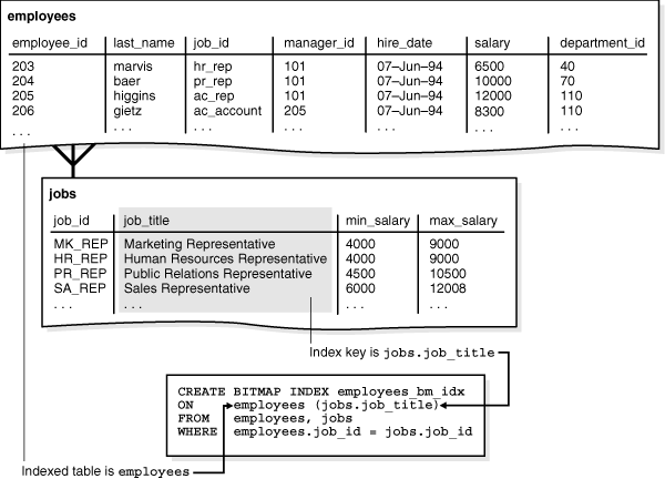

ビットマップ索引とビットマップ結合索引 |
ビットマップ索引では、索引エントリはビットマップを使用して複数の行を指します。対照的に、Bツリー索引エントリは単一の行を指します。ビットマップ結合索引は、2つ以上の表を結合するためのビットマップ索引です。 |

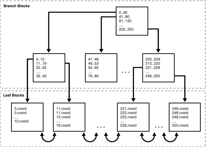

ブランチ・ブロックとリーフ・ブロック
Bツリー索引には、検索用のブランチ・ブロックと、キー値のソート用のリーフ・ブロックの2つのタイプのブロックがあります。Bツリー索引の上位ブランチ・ブロックには、下位レベルの索引ブロックを指す索引データが含まれます。
図5-1では、ルート・ブランチ・ブロックに0-40のエントリがあり、次のブランチ・レベルの左端のブロックを指しています。このブランチ・ブロックには、0-10や11-19などのエントリがあります。これらの各エントリは、それぞれの範囲に該当するキー値を含むリーフ・ブロックを指します。
すべてのリーフ・ブロックは自動的に同じ深さになるため、Bツリー索引はバランスが保たれます。したがって、索引のどの位置からでも、レコード検索にかかる時間はほぼ同じになります。索引の高さは、ルート・ブロックからリーフ・ブロックに達するまでに必要なブロックの数です。ブランチ・レベルは高さから1を引いた数です。図5-1では、索引の高さは3、ブランチ・レベルは2です。
ブランチ・ブロックには、2つのキーの分岐を決定する際に必要な、最小のキー接頭辞が格納されます。このテクニックを使用すると、データベースでは各ブランチ・ブロックにできるかぎり多くのデータを収納できます。ブランチ・ブロックには、キーを含む子ブロックへのポインタが含まれます。キーおよびポインタの数は、ブロックのサイズによって制限されます。
リーフ・ブロックには、すべての索引付きデータ値と、実際の行を検索するための対応するROWIDが含まれています。各エントリは(キー、ROWID)によってソートされます。リーフ・ブロック内では、キーとROWIDは兄弟関係にある左右のエントリにリンクされます。リーフ・ブロック自体も二重にリンクされます。図5-1では、左端のリーフ・ブロック(0-10)が2番目のリーフ・ブロック(11-19)にリンクされています。
索引は、表列の値ごとに、対応する行のROWIDを索引付きの表に格納します。対照的に、標準ビットマップ索引は単一表に対して作成されます。
ビットマップ結合索引は、制限を事前に実行するため、結合するデータのボリュームを削減する効率的な方法です。ビットマップ結合索引が役に立つ場合の例として、ユーザーが特定の職種の従業員数を頻繁に問い合せるとします。一般的な問合せは次のようになります。
SELECT COUNT(*)
FROM employees, jobs
WHERE employees.job_id = jobs.job_id
AND jobs.job_title = 'Accountant';
この問合せでは、通常、jobs.job_titleの索引を使用してAccountantの行を検索し、次にjob_idの行を検索し、employees.job_idの索引を使用して一致する行を検索します。表のスキャンではなく索引自体からデータを取り出すには、次のようにビットマップ結合索引を作成できます。
CREATE BITMAP INDEX employees_bm_idx
ON employees (jobs.job_title)
WHERE employees.job_id = jobs.job_id;
次の図に示すように、索引キーはjobs.job_titleであり、索引付きの表はemployeesです。
概念的には、次の問合せ(サンプル出力を示しています)に示すSQL問合せのjobs.title列の索引はemployees_bm_idxです。索引のjob_titleキーは、employees表の行を指します。経理担当者の数を求める問合せでは、索引を使用すると、索引自体に要求された情報が含まれるため、employeesおよびjobs表へのアクセスを回避できます。

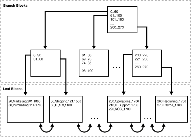

図5-3に、索引構成表departmentsの構造を示します。リーフ・ブロックには表の行が主キーの順序に従って格納されています。たとえば、最初のリーフ・ブロックの最初の値は、部門ID 20、部門名Marketing、マネージャID 201、および場所ID 1800を示しています。
例5-10 索引構成表のスキャン
索引構成表では、すべてのデータが同じ構造に格納され、ROWIDを格納する必要がありません。図5-3に示すように、索引構成表のリーフ・ブロック1には、主キーの順序に従った次のようなエントリが含まれます。
20,Marketing,201,1800
30,Purchasing,114,1700
索引構成表のリーフ・ブロック2には次のようなエントリが含まれます。
50,Shipping,121,1500
60,IT,103,1400
主キーの順序になっている索引構成表の行をスキャンすると、ブロックが次の順序で読み取られます。
ブロック1
ブロック2
例5-11 ヒープ構成表のスキャン
ヒープ構成表でのデータ・アクセスを索引構成表でのデータ・アクセスと比較するため、ヒープ構成表departmentsのセグメントのブロック1に、次のように行が格納されているとします。
ブロック2には同じ表の行が次のように格納されています。
60,IT,103,1400
このヒープ構成表のBツリー索引リーフ・ブロックには、次のエントリが格納されています(最初の値は主キーであり、2つ目の値はROWIDです)。
20,AAAPeXAAFAAAAAyAAD
30,AAAPeXAAFAAAAAyAAA
50,AAAPeXAAFAAAAAyAAC
60,AAAPeXAAFAAAAAyAAB
主キーの順序になっている表の行をスキャンすると、表セグメント・ブロックが次の順序で読み取られます。
ブロック1
ブロック2
ブロック1
ブロック2
したがって、この例のブロックI/Oの数は、索引構成の例での数の倍になります。

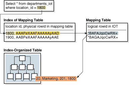

索引構成表のビットマップ索引
索引構成表の2次索引は、ビットマップ索引にできます。ビットマップ索引では、各索引キーのビットマップが格納されます。
索引構成表にビットマップ索引が存在する場合、すべてのビットマップ索引はヒープ構成のマッピング表を使用します。マッピング表には索引構成表の論理ROWIDが格納されます。マッピング表の各行には対応する索引構成表の行の論理ROWIDが格納されます。
データベースでは、検索キーを使用してビットマップ索引にアクセスします。キーが見つかると、ビットマップのエントリは物理ROWIDに変換されます。ヒープ構成表の場合、この物理ROWIDは実表へのアクセスに使用されます。索引構成表の場合、この物理ROWIDはマッピング表へのアクセスに使用され、それにより、索引構成表へのアクセスに使用される論理ROWIDが取得されます。次の図に、departments_iot表の問合せ用の索引アクセスを示します。
ノート:
索引構成表で行を移動すると、その索引構成表に作成されたビットマップ索引の使用禁止状態が変化します。
