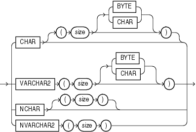

character_datatypes::=

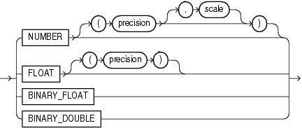

number_datatypes::=

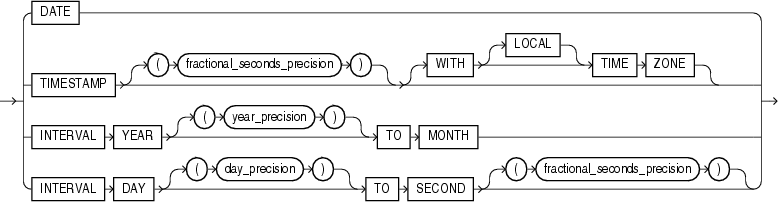

datetime_datatypes::=

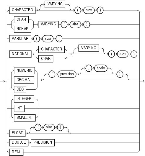

次に、ANSIがサポートしているデータ型について示します。また、ANSI、DB2、SQL/DSのデータ型に、ANSIがサポートしているデータ型をOracle組込みデータ型にマップする方法を示します。
ANSI_supported_datatypes::=

浮動小数点数は、最初の桁から最後の桁までの任意の位置に小数点を置くことも、小数点を省略することもできます。指数は、数字の後に増加する桁数を表すときに、オプションで使用されます(たとえば、1.777 e-20)。小数点以下の桁数に制限はないため、浮動小数点数に対して位取りは指定できません。
2進浮動小数点数とNUMBERでは、データベースによる内部的な値の格納方法が異なります。NUMBERの場合、値は10進精度を使用して格納されます。NUMBERでサポートされる範囲内および精度内のすべてのリテラルは、NUMBERとして正確に格納されます。これは、リテラルが10進精度(0から9)を使用して表されるためです。2進浮動小数点数は、2進精度(0および1)を使用して格納されます。このような格納スキームでは、10進精度を使用したすべての値を正確に表すことができません。値を10進精度から2進精度に変換するときに発生するエラーは、その値を2進精度から10進精度に戻すときには発生しない場合が多くあります。リテラル0.1はその一例です。
データベースでは、浮動小数点数専用の2種類の数値データ型を提供しています:
BINARY_FLOAT
BINARY_FLOATは、32ビットの単精度浮動小数点数データ型です。BINARY_FLOATの各値には4バイトが必要です。
BINARY_DOUBLE
BINARY_DOUBLEは、64ビットの倍精度浮動小数点数データ型です。各BINARY_DOUBLEの値には8バイトが必要です。
NUMBER列では、浮動小数点数は10進精度を持ちます。BINARY_FLOAT列またはBINARY_DOUBLE列では、浮動小数点数は2進精度を持ちます。2進浮動小数点数では、特殊な値である無限大およびNaN(非数値)がサポートされます。
表2-3に示す制限内で、浮動小数点数を指定できます。浮動小数点数を指定する書式については、数値リテラルを参照してください。
表2-3 浮動小数点数の制限
BINARY_FLOAT BINARY_DOUBLE
正の最大有限値
3.40282E+38F
1.79769313486231E+308
正の最小有限値
1.17549E-38F
2.22507485850720E-308
IEEE754への規格準拠
Oracleの浮動小数点データ型の実装は、2進浮動小数点算術の規格である電気電子学会(IEEE) 754-1985 (IEEE754)規格に準拠しています。浮動小数点データ型は次の点でIEEE754に準拠しています。
  • SQLファンクションSQRTは平方根を実装します。「SQRT」を参照してください。
  • SQLファンクションREMAINDERは余りを実装します。「REMAINDER」を参照してください。
  • 算術演算子が準拠しています。「算術演算子」を参照してください。
  • 比較演算子が準拠しています。ただし、NaNと比較する場合は除きます。Oracleは、NaNが他のすべての値より大きいとみなし、NaNNaNは等しいと評価します。「浮動小数点条件」を参照してください。
  • 変換演算子が準拠しています。「変換ファンクション」を参照してください。
  • デフォルトの丸めモードがサポートされています。
  • デフォルトの例外処理モードがサポートされています。
  • 特殊な値であるINF、-INFおよびNaNがサポートされています。「浮動小数点条件」を参照してください。
  • BINARY_FLOATおよびBINARY_DOUBLEの値を整数値のBINARY_FLOATおよびBINARY_DOUBLEに丸める方法として、SQLファンクションROUNDTRUNCCEILおよびFLOORが提供されています。
  • BINARY_FLOATおよびBINARY_DOUBLEを10進値に、10進値をBINARY_FLOATおよびBINARY_DOUBLEに丸める方法として、SQLファンクションTO_CHARTO_NUMBERTO_NCHARTO_BINARY_FLOATTO_BINARY_DOUBLEおよびCASTが提供されています。
浮動小数点データ型は次の点ではIEEE754に準拠していません。
  • -0は+0に強制変換されます。
  • NaNとの比較はサポートされていません。
  • すべてのNaN値は、BINARY_FLOAT_NANまたはBINARY_DOUBLE_NANのいずれかに強制変換されます。
  • デフォルト以外の丸めモードはサポートされていません。
  • デフォルト以外の例外処理モードはサポートされていません。
数値の優先順位
数値データ型をサポートする操作で、操作の引数が様々なデータ型を持つ場合、Oracleが使用するデータ型は、数値の優先順位によって判断されます。数値の優先順位が最も高いデータ型はBINARY_DOUBLEであり、その次がBINARY_FLOAT、最後がNUMBERとなります。したがって、複数の数値に対する操作では、次のようになります。
  • オペランドのいずれかがBINARY_DOUBLEの場合、Oracleは操作の実行前に、すべてのオペランドを暗黙的にBINARY_DOUBLEに変換しようとします。
  • オペランドにBINARY_DOUBLEはないが、いずれかがBINARY_FLOATの場合、Oracleは操作の実行前に、すべてのオペランドを暗黙的にBINARY_FLOATに変換しようとします。
  • それ以外の場合は、Oracleは操作の実行前に、すべてのオペランドをNUMBERに変換しようとします。
暗黙的な変換が必要な場合に変換に失敗すると、操作は実行されません。暗黙的な変換の詳細は、表2-9を参照してください。

DATEデータ型
DATEデータ型は、日付および時刻の情報を格納するために使用します。日付および時刻の情報は、文字データ型および数値データ型で表現できますが、DATEデータ型には特別に対応付けられているプロパティがあります。各DATE値には、年、月、日、時、分および秒の情報が格納されます。
DATE値をリテラルに指定するか、文字値や数値をTO_DATEファンクションによって日付値に変換できます。これらの方法でのDATE値の表し方の例は、日時リテラルを参照してください。
ユリウス日の使用方法
ユリウス日は、紀元前4712年1月1日から経過した日数です。ユリウス日によって共通の基準で日付を算定できます。日付ファンクションTO_DATETO_CHARで日付書式モデル「J」を使用して、OracleのDATE値とユリウス日の間で変換を行うことができます。
ノート:
データベースでは、ユリウス日の計算に天文学方式を使用しています。この方式では、紀元前4713年は-4712として計算されます。これに対し、歴史学方式では、紀元前4713年は-4713として計算されます。Oracleのユリウス日を、歴史学方式で計算した値と比較する場合には、紀元前の日付に365日の違いがあることに注意してください。
デフォルトの日付値は次のように決まります。
  • 年は現在の年で、SYSDATEで戻されます。
  • 月は現在の月で、SYSDATEで戻されます。
  • 日は01、つまり月の最初の日になります。
  • 時、分、秒はすべて0です。
これらのデフォルト値は、次の例(5月に発行)のように、日付が指定されていない場合に日付値を要求する問合せで使用されます。
SELECT TO_DATE('2009', 'YYYY')
  FROM DUAL;
TO_DATE('
01-MAY-09
次の文は、2009年1月1日に相当するユリウス日を戻します。
SELECT TO_CHAR(TO_DATE('01-01-2009', 'MM-DD-YYYY'),'J')
    FROM DUAL;
TO_CHAR
2454833
関連項目:
DUAL表については、DUAL表からの選択を参照してください。
TIMESTAMPデータ型
TIMESTAMPデータ型は、DATEデータ型の拡張機能です。DATEデータ型の年、月および日に加えて、時、分および秒の値を格納します。このデータ型は、正確な時刻値の格納と、複数の地域にまたがる日時情報の収集および評価に有効です。TIMESTAMPデータ型は次のように指定します。
TIMESTAMP [(fractional_seconds_precision)]
fractional_seconds_precisionには、オプションで、Oracleが格納する桁数を、SECOND日時フィールドの小数部まで指定します。このデータ型の列を作成する場合、値は0から9までの範囲内の数に設定できます。デフォルトは6です。
関連項目:
文字データからTIMESTAMPデータへの変換については、「TO_TIMESTAMP」を参照してください。
TIMESTAMP WITH TIME ZONEデータ型
TIMESTAMP WITH TIME ZONEは、タイムゾーン地域名またはタイムゾーン・オフセットを値に含むTIMESTAMPの変形です。タイムゾーン・オフセットは、ローカルの時刻とUTC(時および分)との差異です。このデータ型は、ローカル・タイムゾーン情報を保持する場合に有効です。
TIMESTAMP WITH TIME ZONEデータ型は、次のように指定します。
TIMESTAMP [(fractional_seconds_precision)] WITH TIME ZONE
Oracleのタイムゾーン・データは、http://www.iana.org/time-zones/で入手できるパブリック・ドメイン情報から導出されます。Oracleのタイムゾーン・データは、このサイトで入手できる最新のデータを反映していない場合があります。
関連項目:
TIMESTAMP WITH LOCAL TIME ZONEデータ型
TIMESTAMP WITH LOCAL TIME ZONEは、TIMESTAMPのもう1つの変形であり、タイムゾーン情報を識別します。これは、TIMESTAMP WITH TIME ZONEとは異なり、データベースに格納されるデータはデータベース・タイムゾーンに対して正規化され、タイムゾーン情報は列データの一部として格納されません。ユーザーがデータを検索すると、Oracleはユーザーのローカル・セッション・タイムゾーンのデータを戻します。このデータ型は、2層アプリケーションでクライアント・システムのタイムゾーンの日時情報を常に表示する場合に有効です。
TIMESTAMP WITH LOCAL TIME ZONEデータ型は、次のように指定します。
TIMESTAMP [(fractional_seconds_precision)] WITH LOCAL TIME ZONE
関連項目:
INTERVAL YEAR TO MONTHデータ型
INTERVAL YEAR TO MONTHは、YEARおよびMONTH日時フィールドを使用して期間を格納します。このデータ型は、年および月の値のみが重要な場合に、2つの日時の値の正確な違いを表す場合に有効です。
INTERVAL YEAR TO MONTHは、次のように指定します。
INTERVAL YEAR [(year_precision)] TO MONTH
year_precisionは、YEAR日時フィールドの桁数です。year_precisionのデフォルト値は2です。
期間値をリテラルとして指定すると、高い柔軟性が得られます。期間値をリテラルとして指定する方法の詳細は、期間リテラルを参照してください。期間の使用例は、日時および期間の例を参照してください。
INTERVAL DAY TO SECONDデータ型
INTERVAL DAY TO SECONDデータ型には、日、時間、分および秒による期間が格納されます。このデータ型は、2つの日時の値の正確な違いを表す場合に有効です。
このデータ型は次のように指定します。
INTERVAL DAY [(day_precision)]
   TO SECOND [(fractional_seconds_precision)]
説明:
  • day_precisionは、DAY日時フィールドの桁数です。0から9までの値を使用できます。デフォルトは2です。
  • fractional_seconds_precisionは、SECOND日時フィールドの小数部の桁数です。0から9までの値を使用できます。デフォルトは6です。
日時および期間の演算
日付(DATE)、タイムスタンプ(TIMESTAMPTIMESTAMP WITH TIME ZONEおよびTIMESTAMP WITH LOCAL TIME ZONE)および期間(INTERVAL DAY TO SECONDおよびINTERVAL YEAR TO MONTH)データに対して、様々な演算処理を実行できます。Oracleは、次の規則に基づいて結果を計算します。
  • 日付およびタイムスタンプ値の演算処理ではNUMBER定数を使用できますが、期間値では使用できません。Oracleは、タイムスタンプ値を内部的に日付値に変換し、日時の演算で使用されるNUMBER定数と期間式を日数として解析します。たとえば、SYSDATE+ 1は明日です。SYSDATE -7は1週間前です。SYSDATE + (10/1440)は10分後です。SYSDATEからemployeesサンプル表のhire_date列を引くと、各従業員が雇用されてから経過した日数が戻ります。日付値またはタイムスタンプ値の乗算や除算はできません。
  • Oracleは、BINARY_FLOATオペランドおよびBINARY_DOUBLEオペランドを暗黙的にNUMBERに変換します。
  • DATE値には時刻コンポーネントが含まれるため、多くの場合、日付操作の結果には小数部が含まれます。この小数部は、日を単位として表されています。たとえば、1.5日は36時間です。小数部は、DATEデータの一般的な操作を行うOracle組込みファンクションによっても戻されます。たとえば、MONTHS_BETWEENファンクションは、2つの日付の間の月数を戻します。結果の小数部は、月(1か月は31日)を単位として表されます。
  • 1つのオペランドがDATE値または数値であり、タイムゾーンおよび小数部コンポーネントのいずれも含まない場合、次のようになります。
    • Oracleは、他方のオペランドを暗黙的にDATEデータに変換します。ただし、数値と期間を掛けて期間を戻す乗算を行う場合は除きます。
    • 他方のオペランドがタイムゾーン値を持つ場合、Oracleは戻り値でセッション・タイムゾーンを使用します。
    • 他方のオペランドが小数部の値を持つ場合、その小数部の値は失われます。
  • DATEデータ型専用に設計された組込みファンクションにタイムスタンプ値、期間値または数値を渡すと、OracleはDATE値以外の値を暗黙的にDATE値に変換します。DATEへの暗黙的な変換を実行するファンクションの詳細は、日時ファンクションを参照してください。
  • 期間の計算が日時の値を戻す場合、その結果は実際の日時の値である必要があります。実際の日時の値でない場合、データベースはエラーを戻します。たとえば、次の2つの文はエラーを戻します。
    SELECT TO_DATE('31-AUG-2004','DD-MON-YYYY') + TO_YMINTERVAL('0-1')
      FROM DUAL;
    SELECT TO_DATE('29-FEB-2004','DD-MON-YYYY') + TO_YMINTERVAL('1-0')
      FROM DUAL;
    最初の文は、1か月31日の月に1か月が追加され、9月31日となります。これは有効な日付ではないため、この文は失敗します。2つ目の文は、4年に一度のみ存在する日付に1年を追加する計算は無効であるため、失敗します。ただし、2月29日に4年を追加する計算は有効であるため、次の文は成功します。
    SELECT TO_DATE('29-FEB-2004', 'DD-MON-YYYY') + TO_YMINTERVAL('4-0')
      FROM DUAL;
    TO_DATE('
    29-FEB-08
  • Oracleは、すべてのタイムスタンプの演算をUTC時間で実行します。TIMESTAMP WITH LOCAL TIME ZONEでは、Oracleは、日時の値をデータベース・タイムゾーンからUTCに変換し、演算を実行した後にデータベース・タイムゾーンに変換しなおします。TIMESTAMP WITH TIME ZONEでは、日時の値は常にUTCであるため、変換は必要ありません。

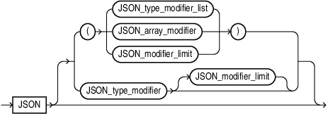

JSONデータ型
1つ以上のJSON列含むデータベース表を、単独でまたはリレーショナル列とともに作成できます。JSON列にはJSONデータ型を使用することをお薦めします。
テキストのJSONデータを使用して、JSON型の列に対してINSERTまたはUPDATE操作を実行する場合、データはコンストラクタJSONで暗黙的にラップされます。列がJSONではなくVARCHAR2CLOBまたはBLOBである場合は、条件IS JSONをチェック制約として使用して、挿入されるデータが(整形式の) JSONデータであることを確認します。
例については、JSON開発者ガイドJSON列を含む表の作成を参照してください。
JSON_type_modifier_list::=
JSON_type_modifier::=
JSON_scalar_modifier::=
JSON_modifier_limit::=
JSON_array_size::=
ノート:
JSONデータ型の表を作成できるのは、ASSM表領域内のみです。
JSONデータ型を使用すると、JSONデータをバイナリ形式でネイティブに格納できます。これにより、テキストJSONデータを解析する必要がなくなるため、問合せパフォーマンスが向上します。他のSQLデータからJSON型のインスタンスを作成でき、その逆も可能です。
新しいJSONデータ型を使用するには、データベース初期化パラメータcompatible20に設定する必要があります。
JSON型以外でJSONデータをサポートする他のSQLデータ型は、VARCHAR2CLOBおよびBLOBです。非JSON型データは、テキスト型、またはシリアライズされたJSONデータと呼ばれます。これは未解析の文字データです。
JSONコンストラクタ・ファンクションを使用すると、テキストJSONデータをJSON型のデータに変換できます。
JSON型データをテキスト・データに変換するには、JSON_SERIALIZEファンクションを使用できます。
JSON生成ファンクションであるJSON_OBJECTJSON_ARRAYJSON_OBJECTAGGおよびJSON_ARRAYAGGを使用すると、非JSON型データから複雑なJSON型データを作成できます。
JSON_SCALARファンクションを使用して、スカラーJSON値でJSON型インスタンスを作成できます。
また、ファンクションJSON_VALUEを使用してJSON型データを問い合せ、SQLオブジェクト型またはコレクション型のインスタンスを戻すことができます。
JSON型列を定義する場合、JSON型修飾子(OBJECT)、(ARRAY)または(SCALAR)で型キーワードJSONに従うことができます。これには、列の内容がそれぞれJSONオブジェクト、配列またはスカラー値である必要があります。(これは、単にVARCHAR2ではなくVARCHAR(42)を使用するのと似ています。)
修飾子キーワードSCALARの後に、スカラーの必須の型を指定するキーワードBOOLEANBINARYBINARY_DOUBLEBINARY_FLOATDATEINTERVAL DAY TO SECONDINTERVAL YEAR TO MONTHNULLNUMBERSTRINGTIMESTAMPTIMESTAMP WITH TIME ZONEを指定できます。
括弧の間に複数の修飾子を指定し、カンマで区切ることができます。たとえば、(OBJECTARRAY)には非スカラー値が必要で、(OBJECTSCALAR DATE)ではオブジェクトまたは日付のみが許可されます。
JSON OBJECTのJSON型列を含む表の作成: 例
次の表定義では、JSON修飾子を使用してJSONデータ型列po_documentをJSONオブジェクトにする必要があります。
CREATE TABLE j_purchaseorder
  (id VARCHAR2 (32) NOT NULL PRIMARY KEY,
   date_loaded TIMESTAMP (6) WITH TIME ZONE,
   po_document JSON (OBJECT));
制限事項
json_array_modifer句でSORTを指定する場合は、JSON_array_sizeも指定する必要があります。SORTを使用する場合は、JSON_array_size*を明示的に使用して、サイズ制限がないことを示す必要があります。
関連項目:
表とクラスタを作成するSQL文では、ANSIデータ型、およびIBM社の製品SQL/DSとDB2のデータ型も使用できます。Oracleでは、データベースのデータ型の名前と異なるANSIまたはIBMのデータ型の名前を認識します。データ型をOracleの同等のデータ型に変換して、Oracleのデータ型を列のデータ型の名前として記録し、次の表に示す変換に基づいて、Oracleのデータ型で列データを格納します。
表2-7 Oracleデータ型に変換されるANSIデータ型
ANSI SQLデータ型 Oracleデータ型
CHARACTER(n)
CHAR(n)
CHAR(n)
CHARACTER VARYING(n)
CHAR VARYING(n)
VARCHAR2(n)
NATIONAL CHARACTER(n)
NATIONAL CHAR(n)
NCHAR(n)
NCHAR(n)
NATIONAL CHARACTER VARYING(n)
NATIONAL CHAR VARYING(n)
NCHAR VARYING(n)
NVARCHAR2(n)
NUMERIC[(p,s)]
DECIMAL[(p,s)](ノート1)
NUMBER(p,s)
INTEGER
INT
SMALLINT
NUMBER(38)
FLOAT(ノート2)
DOUBLE PRECISION(ノート3)
REAL(ノート4)
FLOAT(126)
FLOAT(126)
FLOAT(63)
ノート:
  1. NUMERICデータ型およびDECIMALデータ型では、固定小数点数のみを指定できます。これらのデータ型では、位取りsのデフォルトは0です。
  2. FLOATデータ型は、2進精度bを持つ浮動小数点数です。このデータ型のデフォルト精度は、126桁の2進精度または38桁の10進精度です。
  3. DOUBLE PRECISIONデータ型は126桁の2進精度を持つ浮動小数点数です。
  4. REALデータ型は63桁の2進精度(18桁の10進精度)を持つ浮動小数点数です。
次のSQL/DSとDB2のデータ型には、対応するOracleデータ型がありません。次のデータ型を持つ列は定義しないでください。
