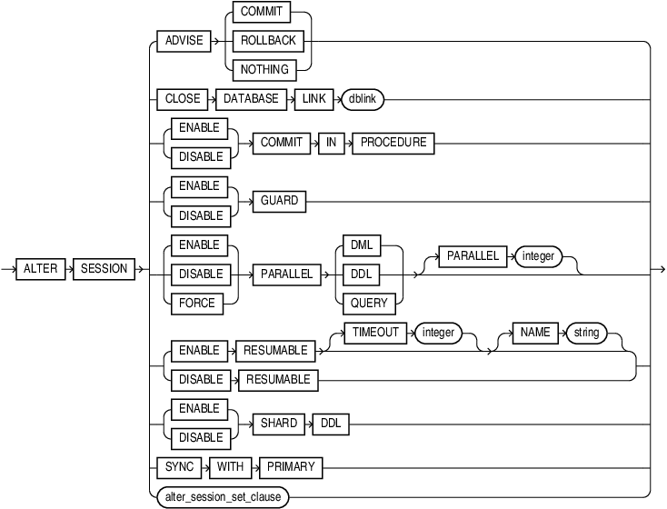

ADVISE句
ADVISE
句を指定すると、分散トランザクションを強制処理するためのアドバイスをリモート・データベースに送ることができます。リモート・データベース内のDBA_2PC_PENDING

CLOSE DATABASE LINK句
CLOSE
DATABASE
LINK
を指定すると、データベース・リンクdblink
をクローズできます。データベース・リンクを使用するSQL文を発行した場合、Oracle Databaseは、このデータベース・リンクを使用してリモート・データベース上にセッションを作成します。この接続は、セッションの終了またはデータベース・リンクの数が初期化パラメータOPEN_LINKS
の値を超えるまでオープンされています。リンクをオープンしたままにしておくことによって発生するネットワークのオーバーヘッドを減らすには、セッションでデータベース・リンクを再度使用しない場合に、この句を使用してデータベース・リンクを明示的にクローズします。

ENABLE | DISABLE COMMIT IN PROCEDURE
プロシージャおよびストアド・ファンクションはPL/SQLで記述されるため、COMMIT
文とROLLBACK
文を発行できます。アプリケーション自体が直接発行していないCOMMIT
文やROLLBACK
文によって、アプリケーションが中断される場合、DISABLE
COMMIT
IN
PROCEDURE
を指定して、セッション中にコールされるプロシージャおよびストアド・ファンクションがこれらの文を発行しないように制御します。

ENABLE | DISABLE GUARD
ALTER
DATABASE
のsecurity_clause
を使用すると、SYS
ユーザー以外のユーザーは、プライマリ・データベースまたはスタンバイ・データベース上のデータまたはデータベース・オブジェクトを変更できなくなります。この句を使用すると、現行のセッションの設定を上書きできます。

PARALLEL DML | DDL | QUERY
PARALLEL
パラメータを使用すると、そのセッションの後続のDML、DDLまたは問合せ文をパラレル実行するかどうかを指定できます。この句は、現行のセッション中に表自体を変更せずに、表の並列度を上書き可能にします。コミットされていないトランザクションは、DMLに対してこの句を実行する前に、コミットまたはロールバックされる必要があります。
関連項目:
ENABLE句
ENABLE
を指定すると、セッション内の後続文をパラレルで実行できます。これは、DDL文および問合せ文のデフォルトです。

RESUMABLE句
これらの句を使用すると、再開可能な領域割当てを使用可能および使用禁止にできます。この機能によって、領域不足のエラー条件が発生した場合に操作は停止され、エラー条件が修復されたときに中断したところから自動的に再開されます。
ノート:
再開可能な領域割当ては、ローカル管理表領域での操作で、完全にサポートされます。ディクショナリ管理表領域を使用する場合は、制限事項があります。制限事項の詳細は、『Oracle Database管理者ガイド』を参照してください。
ENABLE RESUMABLE
この句を使用すると、セッションに対する再開可能な領域割当てを使用可能にできます。

SHARD DDL句
これらの句は、シャード・データベースに接続している場合にのみ有効です。これらを使用すると、セッションで発行されるDDLが、シャード・カタログ・データベースおよびすべてのシャードに対して発行されるか、シャード・カタログ・データベースに対してのみ発行されるかを制御できます。
ENABLE
SHARD
DDL
を指定すると、セッションで発行されるDDLは、シャード・カタログ・データベースおよびすべてのシャードに対して発行されます。このモードは、SDBユーザー(シャード・カタログ・データベースおよびすべてのシャードに存在するユーザー)のデフォルトです。 -

SYNC WITH PRIMARY
この句を使用すると、フィジカル・スタンバイ・データベース上のREDO Applyをプライマリ・データベースに同期できます。この句をALTER
SESSION
文とともに使用すると、文の発行時にスタンバイによって受信されたすべてのREDOデータがREDO Applyで適用されるまでブロックされます。スタンバイ・データベースのREDO転送状態がSYNCHRONIZED
でない場合、またはREDO Applyがアクティブでない場合、この句はエラーを戻し、同期は実行されません。

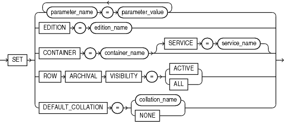

alter_session_set_clause
を使用すると、現行セッションの初期化パラメータ値またはエディションを設定できます。
初期化パラメータ
この句を使用して、次の2種類のパラメータを設定できます。
ALTER
SESSION
文の有効範囲内で動的な初期化パラメータ(「初期化パラメータおよびALTER SESSION」を参照) -
セッション・パラメータ(「セッション・パラメータおよびALTER SESSION」を参照)
同じalter_session_set_clause
で複数のパラメータに対する値を設定できます。
EDITION
EDITION
= edition
を指定すると、指定したエディションをデータベース・セッションのエディションとして設定できます。edition

CONTAINER
マルチテナント・コンテナ・データベース(CDB)でこの句を使用すると、container_name
で指定したコンテナに切り替えることができます。

ROW ARCHIVAL VISIBILITY
この句を使用すると、セッションに対する行アーカイブの可視性を構成できます。この句によりインデータベース・アーカイブを実装でき、表の行をアクティブまたはアーカイブ済として指定できます。その後、表内のアクティブな行のみを対象に問合せを実行できます。
ACTIVE
を指定すると、行アーカイブが有効な表の問合せ実行時にアクティブな行のみが考慮されます。これはデフォルトです。 -
ALL
を指定すると、行アーカイブが有効な表の問合せ実行時にすべての行が考慮されます。

DEFAULT_COLLATION
この句を使用すると、セッションのデフォルト照合を設定できます。
collation_name
を使用して、セッションのデフォルト照合を指定します。有効な名前付き照合または疑似照合の名前を指定できます。この照合は有効スキーマのデフォルト照合になります。この照合は、セッション中に任意のスキーマでそれ以降に作成される表、ビューおよびマテリアライズド・ビューに割り当てられます。セッションのデフォルト照合は、DBリンクを使用して現行のセッションに接続されているリモート・セッションには伝播されません。 -
NONE
を指定した場合は、セッションのデフォルト照合は設定されません。この場合は、特定のスキーマのデフォルト照合がそのスキーマの有効スキーマのデフォルト照合になります。このデフォルト照合は、セッション中にそのスキーマでそれ以降に作成される表、ビューおよびマテリアライズド・ビューに割り当てられます。
