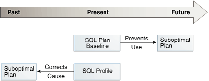

SQL計画ベースラインとSQLプロファイルの違い
SQLプロファイルとSQL計画ベースラインのどちらも、オプティマイザで最適な計画のみが使用されるようにすることによりSQL文のパフォーマンスを向上させます。
プロファイルとベースラインはどちらも、ヒントを使用して内部的に実装されます。ただし、これらのメカニズムには次を含めて大きな違いがあります。
一般的に、SQL計画ベースラインは事前対応型であるのに対し、SQLプロファイルは事後対応型です。
通常、SQL計画ベースラインは重大なパフォーマンスの問題が発生する前に作成します。SQL計画ベースラインは、オプティマイザが最適ではない計画を将来的に使用することを防ぎます。
SQLプロファイルは、SQLチューニング・アドバイザを起動するとデータベースにより作成されます。通常、チューニング・アドバイザは、SQL文により高負荷の兆候が示された後にのみ起動します。SQLプロファイルは主に、最適ではない計画につながったオプティマイザのミスを継続的に解決するために使用できます。SQLプロファイル・メカニズムは事後対応であるため、データベースに重大な変更が生じた場合は安定したパフォーマンスを保証できません。
SQL計画ベースラインは特定の計画を再現するのに対し、SQLプロファイルはオプティマイザのコスト見積りを修正します。
SQL計画ベースラインは一連の承認済計画から構成されます。各計画は、特定の計画を完全に指定するアウトライン・ヒントのセットを使用して実装されます。SQLプロファイルもヒントを使用して実装されますが、これらのヒントでは特定の計画は指定されません。これらのヒントは、最適ではない計画につながったオプティマイザの見積りの計算ミスを修正します。たとえば、ヒントにより表のカーディナリティ予測が修正されます。
プロファイルによりオプティマイザは特定の1つの計画に制限されないため、SQLプロファイルはSQL計画ベースラインよりも柔軟です。たとえば、初期化パラメータやオプティマイザ統計の変更により、オプティマイザはより最適な計画を選択できます。
SQLチューニング・アドバイザを使用することをお薦めします。これにより、SQLプロファイルと計画ベースラインのどちらが各SQL文に最適なメカニズムであるのかを自分で判断せずに、アドバイザの推奨事項に従うことができます。

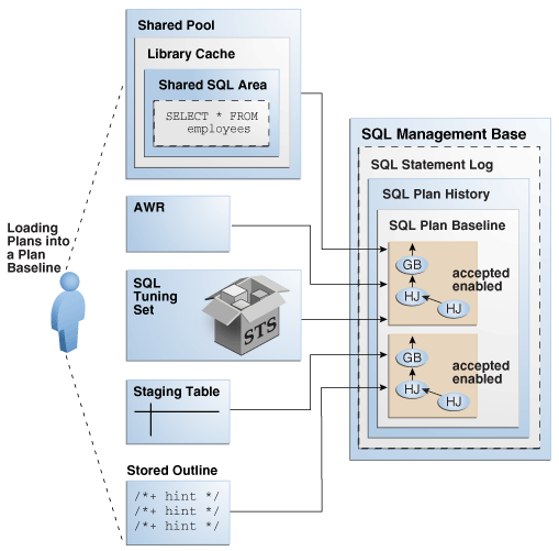

計画の手動取得
SQL計画管理では、計画の手動取得とは、ユーザーによるSQL計画ベースラインへの既存計画の一括ロードを指します。
SQL文に対する実行計画をAWR、SQLチューニング・セット(STS)、共有SQL領域、ステージング表またはストアド・アウトラインからロードするには、Cloud ControlまたはPL/SQLを使用します。
ロード動作は、一括ロードに含まれる各文に対してSQL計画ベースラインが存在するかどうかによって異なります。
文に対するベースラインが存在しない場合、データベースは次の処理を行います。
文に対する計画履歴と計画ベースラインを作成します。
文に対する最初の計画を承認済とマークします。
計画を新しいベースラインに追加します。
文に対するベースラインが存在する場合、データベースは次の処理を行います。
ロードした計画を承認済とマークします。
計画のパフォーマンスを検証せずに、計画を文に対する計画ベースラインに追加します。
オプティマイザは管理者により手動でロードされた計画のパフォーマンスは許容範囲にあると見なすため、手動でロードされた計画は常に承認済とマークされます。DBMS_SPM.LOAD_PLANS_FROM_%
ファンクションでenabled
パラメータをNO
に設定することで、計画を有効化せずにロードできます。

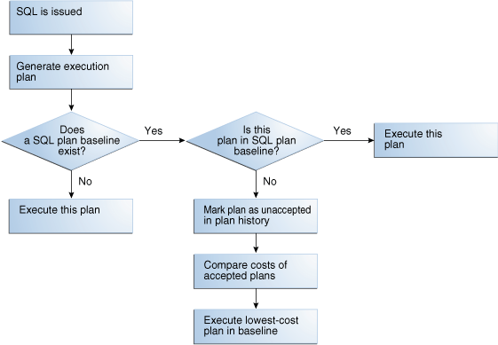

計画の選択
SQL 計画の選択とは、保存された計画履歴に基づいて計画変更を検出するオプティマイザの機能、およびパフォーマンスが低下する可能性を回避するために適切な計画を選択するSQL計画ベースラインの使用を指します。
データベースがSQL文のハード解析を実行すると、オプティマイザは最適なコスト計画を生成します。デフォルトでは、オプティマイザは次に、文に対するSQL計画ベースライン内で一致する計画を探します。計画ベースラインが存在しない場合は、データベースは最適なコスト計画を使用して文を実行します。
計画ベースラインが存在する場合は、オプティマイザの動作は、新たに生成された計画が計画ベースラインに含まれるかどうかによって決まります。
新しい計画がベースラインに含まれる場合、データベースは検出した計画を使用して文を実行します。

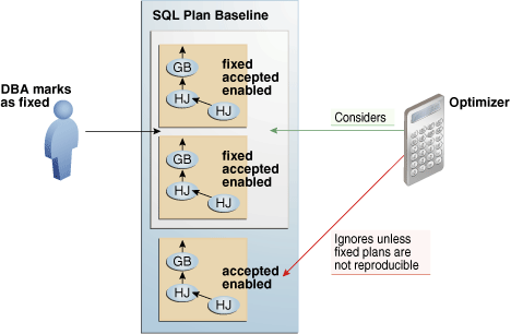

新しい計画がベースラインに含まれない場合、オプティマイザは新たに生成された計画を未承認とマークし、計画履歴に追加します。オプティマイザの動作は、計画ベースラインの内容によって決まります。
計画ベースラインに固定計画が含まれる場合、オプティマイザはコストが最も低い固定計画を使用します。
計画ベースラインに固定計画が含まれない場合、オプティマイザはコストが最も低いベースライン計画を使用します。
計画ベースライン内に再現可能な計画が含まれない場合(これはベースライン内のすべての計画が削除された索引を参照している場合に発生します)、オプティマイザは新たに生成されたコストベースの計画を使用します。

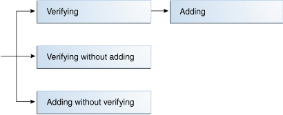

計画の展開
一般的に、SQL計画の展開は、オプティマイザが新しい計画を検証して既存のSQL計画ベースラインに追加するためのプロセスです。
計画の展開の目的
通常、文のSQL計画ベースラインは、1つの承認済の計画から開始します。
ただし、様々な条件の異なる計画とともに実行されると、SQL文の実行が良くなる場合があります。たとえば、値が異なる選択性になるバインド変数を使用したSQL文は、いくつかの最適な計画を持つ場合があります。マテリアライズド・ビューまたは索引の作成あるいは表の再パーティション化により、現在の計画が他の計画よりコストが高くなる場合があります。
新しい計画がSQL計画ベースラインに一度も追加されなかった場合、一部のSQL文のパフォーマンスが低下する可能性があります。したがって、新しい承認済の計画をSQL計画ベースラインに展開する必要がある場合があります。計画の展開は、SQL計画ベースラインに含める前に新しい計画のパフォーマンスを検証して、パフォーマンスの低下を防止します。
計画の展開の仕組み
計画の展開には、計画の検証と追加の両方が含まれます。
具体的には、計画の展開は次の個別のステップで構成されます。
検証
オプティマイザによって、承認されていない計画がSQL計画ベースラインに含まれる承認済の計画と少なくとも同じパフォーマンスであることが検証されます(計画の検証と呼ばれます)。
追加
承認されていない計画が承認済の計画と同様のパフォーマンスを示すことがデータベースによって証明されると、その計画がベースラインに追加されます。
計画の展開の標準的なケースでは、オプティマイザは前述のステップを順番に実行します。したがって、オプティマイザがSQL計画ベースラインと比較して計画のパフォーマンスを検証するまで、SQL計画管理で新しい計画は使用できません。ただし、 一方のステップを実行せずにもう一方のステップを実行するようにSQL計画管理を構成できます。次の図は、計画の展開で使用可能なパスを示しています。

固定計画
固定計画は、優先としてマークされた承認済の計画です。これにより、オプティマイザはベースライン内の固定計画のみを考慮するようになります。固定計画は、オプティマイザの計画選択プロセスに影響します。
ある文に対するSQL計画ベースラインに3つの計画が存在するとします。オプティマイザに、その内の2つの計画のみを優先させたいとします。次の図に示すように、この2つの計画を固定とマークすることにより、オプティマイザがこれらの計画からの最適な計画のみを使用し、残りの計画は無視するようにします。
1つ以上の有効な固定計画を含むベースラインに新しい計画を追加した場合、それらの計画を手動で固定と宣言しないかぎり、オプティマイザはそれらの計画を使用することはできません。
