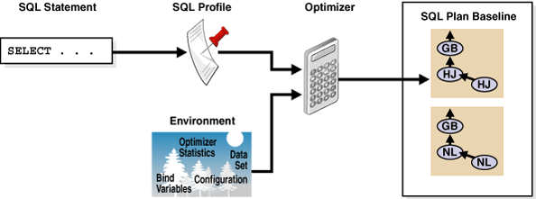

次の図は、SQL文と、この文に対するSQLプロファイルの関係を示しています。オプティマイザは、SQLプロファイルと環境を使用して実行計画を生成します。この例では、文の計画は、SQL計画ベースラインにあります。
図27-1 SQLプロファイル
図27-1の説明が続きます
「図27-1 SQLプロファイル」の説明
オプティマイザの環境またはSQLプロファイルが変化した場合、オプティマイザは新しい計画を作成できます。表が大きくなり、索引が作成または削除されると、SQLプロファイルの計画が変化する可能性があります。対応する文のデータ配分やアクセス・パスに変更があっても、プロファイルは引き続き関連付けられています。

次の図に、SQLプロファイルの転送の基本ワークフローを示します。
図27-3 SQLプロファイルの転送
図27-3の説明が続きます
「図27-3 SQLプロファイルの転送」の説明
