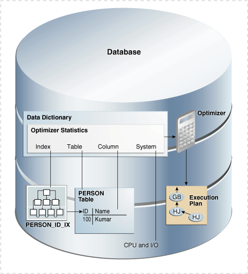

図10-1に示されているように、データベースでは、表、列、索引およびシステムのオプティマイザ統計がデータ・ディクショナリに格納されます。これらの統計は、データ・ディクショナリ・ビューを使用してアクセスできます。
ノート:
オプティマイザ統計は、V$ビューで参照可能なパフォーマンス統計とは異なるものです。
図10-1 オプティマイザ統計
図10-1の説明が続きます
図10-1「オプティマイザ統計」の説明

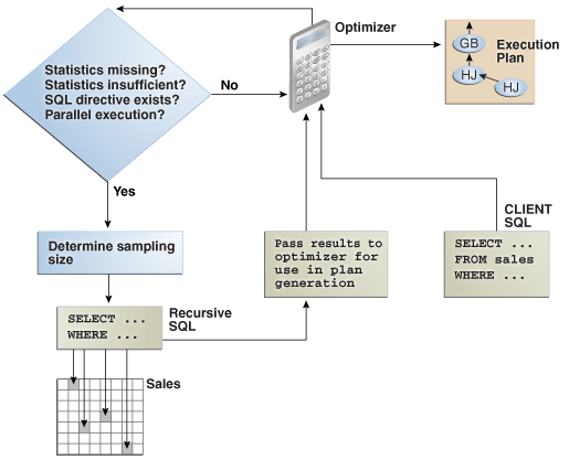

補足的な動的統計
デフォルトでは、オプティマイザ統計が存在しないか、失効しているか、不十分な場合、データベースでは、解析中に動的統計が自動的に収集されます。データベースでは、再帰的SQLを使用して、表ブロックの小さなランダム・サンプルがスキャンされます。
ノート:
動的統計は、統計にかわるものを提供するのではなく、統計を増強します。
動的統計は、表および索引のブロック・カウント、表および結合のカーディナリティ(概算行数)、GROUP BY統計などのオプティマイザ統計を補完します。この情報により、オプティマイザは、述語のカーディナリティに対してより正確な見積もりを行うことで、計画を改善できます。

  • SQLのコンパイル
    SQLのコンパイル時に、データベースでは、以前にDBMS_STATSを使用して収集した統計を増強することができます。この段階で、SQL文のWHERE句の述語を満たす行が表内にどれぐらいあるのか、より正確な情報を取得するために、データベースにより追加の問合せが実行されます。
  • SQLの実行
    実行時、データベースでは、以前に収集された統計をさらに増強できます。この段階では、Oracle Databaseは、SQL文の実行中にすべての行ソースによって生成された多数の行を収集します。実行の最後に、オプティマイザは、行数の見積りが、次の文の実行時に再解析の必要性があるほど不正確であるかどうかを判断します。カーソルが再解析とマークされている場合、オプティマイザは、見積りではなく、以前の実行で収集された実際の行カウントを使用します。

  • 動的統計
    ディレクティブに対応する統計が不十分な場合、オプティマイザは動的統計を使用します。たとえば、述語に特定の組の列を含む問合せのカーディナリティの見積りが大きく誤っている可能性があります。SQL計画ディレクティブは、これらの列を含む問合せが解析される場合は常に、オプティマイザが動的サンプリングを使用して重大なカーディナリティの見積りの誤りを回避する必要があることを示します。
    動的統計には、パフォーマンス上のオーバーヘッドがあります。オプティマイザが動的統計ディレクティブを適用する問合せをハード解析するたびに、データベースでは追加のサンプリングを実行する必要があります。
    Oracle Database 12cリリース2 (12.2)から、データベースは適応動的サンプリングからSQL計画ディレクティブ・ストアに統計を書き込んで、他の問合せに対して使用可能にしています。

次の図は、動的統計の収集プロセスを示しています。
図10-2に示されているとおり、オプティマイザは、次の場合に動的統計を自動的に収集します。
  • 統計の欠落
    問合せ内の表に統計がない場合、オプティマイザは最適化の前にこれらの表の基本的な統計を収集します。アプリケーションで、統計を収集するためのDBMS_STATSへのフォローアップ・コールなしに新しいオブジェクトが作成された、または統計が収集される前にオブジェクトで統計がロックされたという理由で、統計が欠落することがあります。
    この場合、統計はDBMS_STATSパッケージを使用して収集された統計ほど高品質ではなく、完全でもありません。これは、文のコンパイル時間に及ぼす影響を限定的にするために妥協されます。
  • 不十分な統計
    オプティマイザが、列間の相関、列データ配分の偏り、式の統計などを考慮に入れずに、述語(フィルタまたは結合)の選択性またはGROUP BY句を見積る場合、統計は常に不十分なものになる可能性があります。
    拡張統計により、オプティマイザは複雑な条件式に対して的確な品質のカーディナリティ予測を得ることができます。オプティマイザは、動的統計を使用して拡張統計の欠落を補完したり、たとえば非等価述語に対する拡張統計が使用できないときに動的統計を使用したりすることができます。
ノート:
データベースは、AS OF句を含む問合せに対して動的統計を使用しません。
関連項目:
データベースがデータをサンプリングする方法
最適化の最初に、表が動的統計の候補であるかどうかを判断する際、オプティマイザは、表に永続SQL計画ディレクティブが存在するかどうかをチェックします。
各ディレクティブについて、オプティマイザは、表に関連する述語のカーディナリティを判断するときに計算する統計式を登録します。図10-2では、データベースにより再帰的SQL文が発行されて、表ブロックの小さなランダム・サンプルがスキャンされます。データベースは、関連する単一表述語および結合を適用して、述語のカーディナリティを見積ります。
データベースでは、動的統計の結果が共有可能な統計として保持されます。データベースでは、1つの問合せのSQLコンパイルの間、同じ問合せの再コンパイルと結果を共有できます。データベースでは、同じパターンを持つ問合せの結果を再利用することもできます。
