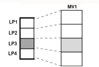

7.1.4 マテリアライズド・ビューの論理パーティション・チェンジ・トラッキング(LPCT)リフレッシュについて
論理パーティション・チェンジ・トラッキングは、マテリアライズド・ビューのより効率的なマテリアライズド・リフレッシュのために、マテリアライズド・ビューに含まれる表の個々の論理パーティション内の変更に関する知識を活用する機能です。表の物理パーティション化に依存するパーティション・チェンジ・トラッキングとは異なり、表の既存のパーティション化スキーマまたは存在しないパーティション化スキーマとは関係なく、表の論理パーティションを定義します。
LPCTでは、マテリアライズド・ビューの失効性を論理パーティションの粒度で追跡できるため、マテリアライズド・ビューの一部が失効している場合でも、クエリー・リライト・エンジンで、そのマテリアライズド・ビューの最新の論理パーティション内のデータを使用できます。その結果、それらのマテリアライズド・ビューはより使いやすくなります。実際の多くのアプリケーションでは、この結果、きめ細かなクエリー・リライトにより、問合せパフォーマンスが大幅に向上しています。LPCTでは、失効した論理パーティションのみを対象としてリフレッシュ操作を実行できます。これにより、データすべてが再ロードされることがなくなります。
LPCTを使用しない場合、非パーティション表にあるマテリアライズド・ビューは、完全に失効しているか完全に最新かのどちらかです。マテリアライズド・ビューが失効していると判断された場合、問合せで必要とされているデータが最新である可能性があっても、そのマテリアライズド・ビューはクエリー・リライトには使用できません。
LPCTの追跡メカニズムでは、指定されたLPCTキーに基づいて変更統計が記録され統合されます。隣接する変更データは、論理パーティションにグループ化されます。リフレッシュ中には、マテリアライズド・ビュー・ログが使用されるのではなく、LPCTによって論理パーティション内の変更点が調べられます。これらは、単一の列、およびRANGEまたはINTERVAL論理パーティションに限定されます。LPCTにより、実表のパーティション化が強制されることはありません。この機能では、新しいディクショナリ表にある定義済のRANGEまたはINTERVALパーティション内の変更点が追跡されます。LPCTリフレッシュを使用してマテリアライズド・ビューをリフレッシュするための構文は次のとおりです。
execute DBMS_MVIEW.REFRESH(<mview_name>,'L');
PCTとは異なり(これは表作成時に指定する必要がある)、LPCTは、表作成に関係なく、いつでも実表で作成、変更または削除できます。実表はパーティション化または非パーティション化できます。このため、PCTより適応性が高くなります。LPCTフレームワークでは、メタデータのみが必要であり、実表に対する変更はないため、PCTよりも物理的なオーバーヘッドが少なくなります。LPCTでは、PCTと組み合せることで、よりきめ細かく失効範囲を特定でき、より多くのクエリー・リライト、およびより高速なマテリアライズド・ビュー・リフレッシュが可能になります。実表が物理的にパーティション化されており、かつ別のパーティション化キーで定義されているLPCTも含む場合は、DBMS_MVIEW.REFRESH()
のコールで'L'
オプションを指定することで、LPCTとPCTを組み合せた方法を使用して依存マテリアライズド・ビューをリフレッシュできます。
トラッキングにおいては、LPCTにより実表にある変更された各行が記録されることはないため、LPCTはマテリアライズド・ビュー・ログよりも軽量になります。最新データのためにマテリアライズド・ビュー・ログ全体をスキャンし実表と結合する必要がないため、LPCTリフレッシュでは、特に、変更された行が比較的大きい場合には、ログベースの高速リフレッシュよりもパフォーマンスが高くなります。
論理パーティション・チェンジ・トラッキング(LPCT)では、変更された行が比較的大きい場合に、ログベースのリフレッシュのパフォーマンスがより高くなります。LPCTリフレッシュをログベースのリフレッシュと組み合せると、より的確な行が対象となることで効率がさらに向上します。

論理パーティションが最新であるかどうか確認
論理パーティション・チェンジ・トラッキング(LPCT)を使用して、論理パーティションの失効/最新状態を判断します。
この例では、論理パーティションはLP1、LP2、LP3およびLP4です。LP3が失効していると仮定します。
ノート:
論理パーティション化では、サブパーティションはサポートされていません。DBA_MVIEW_DETAIL_LOGICAL_PARTITION
を問い合せて、論理パーティションが最新であるかどうか判断できます。
SQL> SELECT MVIEW_NAME, DETAILOBJ_NAME, LPARTNAME, LPART#, FRESHNESS \
FROM DBA_MVIEW_DETAIL_LOGICAL_PARTITION WHERE MVIEW_NAME = 'MV1' ORDER BY 1,2,3,4;
MVIEW_NAME DETAILOBJ_NAME LPARTNAME LPART# FRESHNESS
MV1 SALES LP1 1 FRESH
MV1 SALES LP2 2 FRESH
MV1 SALES LP3 3 STALE
MV1 SALES LP4 4 FRESH
