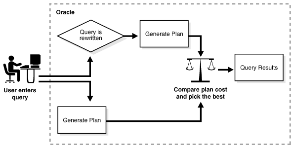

マテリアライズド・ビューは、通常、クエリー・リライト機能を使用してアクセスされますが、エンド・ユーザーまたはデータベース・アプリケーションは、マテリアライズド・ビューに直接アクセスする問合せも作成できます。ただし、マテリアライズド・ビューに変更があるとそれを参照する問合せに影響するため、ユーザーにこれを許可するかどうかについては慎重に検討する必要があります。

マテリアライズド・ビューを使用するために問合せを透過的にリライトするクエリー・リライト機能。

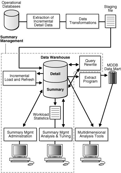

図5-2に、ウェアハウス・サイクルでのサマリー管理の使用例を示します。データがウェアハウスのディテール・データに変換、ステージングおよびロードされると、サマリー管理プロセスを起動できます。まず、SQLアクセス・アドバイザを使用して、マテリアライズド・ビューをどのように使用するかを計画します。次に、マテリアライズド・ビューを作成し、クエリー・リライトの方法を設計します。マテリアライズド・ビューの動作に問題がある場合は、TUNE_MVIEW
を使用すると、マテリアライズド・ビューを最適化できます。
データ・ウェアハウス設計の初期の段階でサマリー管理プロセスを理解しておくと、後で、パフォーマンスの向上、サマリー管理コストの削減および必要な記憶域の削減という大きなメリットを得ることができます。
