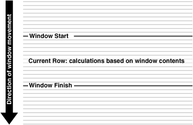

  • ウィンドウ
    パーティションの各行に対して、スライドするデータ・ウィンドウを定義できます。このウィンドウで、カレント行の計算に使用される行の範囲が決まります。ウィンドウの大きさは、行の物理数値または時間などのロジカル・インターバルに基づきます。ウィンドウには、開始行および終了行があります。ウィンドウの定義によっては、ウィンドウの片方または両方の末端を移動できます。たとえば、累積合計関数として定義されているウィンドウでは、開始行がパーティションの最初の行に固定されますが、終了行はパーティションの開始点から最後の行までスライドします。一方、移動平均として定義されているウィンドウでは、開始点および終了点の両方がスライドし、一定の物理範囲または論理範囲が維持されます。
    ウィンドウのサイズは、パーティション内の行全体と同じ大きさからパーティション内の1行のスライド・ウィンドウとしてまで様々に設定できます。ウィンドウがパーティションの境界に近い場合、関数からは使用可能な行の結果のみが戻されます。結果がユーザーの必要とするものではないことは警告されません。
    ウィンドウ関数を使用するとカレント行が計算に含まれるため、n個の項目を処理する場合は(n-1)を指定します。
  • カレント行
    分析関数を使用して実行される各計算は、パーティション内のカレント行に基づいて行われます。カレント行は、ウィンドウの開始および終了を判断する際の参照点として機能します。たとえば、中央の移動平均計算は、カレント行とその前の6行およびその後の6行にわたるウィンドウのように定義できます。この場合、図20-2のように、13行の大きさのスライド・ウィンドウが作成されます。
図20-2 スライド・ウィンドウの例
図20-2の説明が続きます
「図20-2 スライド・ウィンドウの例」の説明

20.2.2 ウィンドウ関数
一連のウィンドウ関数を使用すると、累積集計、移動集計および集中集計を計算できます。この種類の関数では、対応するウィンドウ内にある他の行に基づいて、表内の各行に対する値が戻されます。集計ウィンドウ関数群では、SUMAVERAGECOUNTMAXMINを始めとする多数の関数の移動および累積バージョンの計算が可能です。この種の関数は、問合せのSELECT句およびORDER BY句でのみ使用できます。集計ウィンドウ関数群には、ウィンドウ内の最初の値が戻されるFIRST_VALUE、ウィンドウ内の最後の値が戻されるLAST_VALUEといった便利な関数があります。これらの関数を使用すると、自己結合なしで表の複数の行にアクセスできます。
ウィンドウ関数の構文は次のとおりです。
analytic_function([ arguments ])
   OVER {window_name | (analytic_clause)}
 where analytic_clause =
     [ window_name | query_partition_clause ]
     [ order_by_clause [ windowing_clause ] ]
and query_partition_clause =
    PARTITION BY
      { value_expr[, value_expr ]...
and windowing_clause =
     { ROWS | RANGE | GROUPS }
     { BETWEEN
       { UNBOUNDED PRECEDING
       | CURRENT ROW
       | value_expr { PRECEDING | FOLLOWING }
       AND
       { UNBOUNDED FOLLOWING
       | CURRENT ROW
      | CURRENT ROW
      | value_expr PRECEDING
[ EXCLUDE CURRENT ROW
| EXCLUDE GROUP
| EXCLUDE TIES
| EXCLUDE NO OTHERS ]
次の点に注意してください。
  • DISTINCTキーワードはMAXおよびMINを除くウィンドウ関数ではサポートされません。
  • GROUPSが指定されている場合は、ROWSと同様、value_exprは定数または式のいずれかである必要があり、正の数値に評価される必要があります。
20.2.2.1 ウィンドウ句の例
ウィンドウ句は、次の例に示すようにウィンドウ関数内に実装できます。
これらの例では、同じ分析句を何回も繰り返すかわりに、ウィンドウ名を定義して、複数のウィンドウ関数でその名前を参照できます。2つ目の例は、あるウィンドウ名を別のウィンドウ名の上に構築する方法も示しています。
  select ename, deptno, sal,
         sum(sal) over (w1) sum_sal,
         min(sal) over (w1) min_sal,
         avg(sal) over (w1) avg_sal,
         sum(sal) over (w2) cum_sal
  from emp
  window w1 as (partition by deptno),
         w2 as (partition by deptno order by sal);
         sum(sal) over (w1 order by sal) cum_sal1,
         sum(sal) over (w2) cum_sal2
  from emp
         w2 as (w1 order by sal);
         min(sal) over w1 min_sal_3,
         max(sal) over w1 max_sal_3
  from emp
  window w1 as (partition by deptno order by sal
                rows between 1 preceding and 1 following);

この例では、分析関数SUMによって各行のウィンドウが定義されます。ウィンドウはパーティションの先頭から開始され(UNBOUNDED PRECEDING)、デフォルトではカレント行で終了します。
この例では、それ自体がSUMである値に対してSUMを実行しているため、ネストされたSUMが必要です。ネストされた集計は、分析集計関数できわめて頻繁に使用されます。

ウィンドウ計算は問合せにより取り出されたデータの境界を越えることはないため、出力データの3か月の移動平均計算のうち、最初の2行は指定したよりも小さいインターバルに基づいていることに注意してください。結果セットの境界で見られるこのような異なるウィンドウ・サイズを考慮する必要があります。つまり、必要な内容のみが含まれるように問合せの変更が必要になることがあります。
