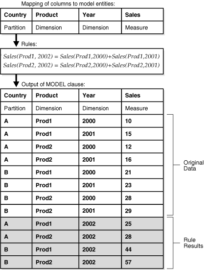

図23-1に、SQLのモデリング機能の概要を示します。図は3つの部分から構成されています。最上部では、一般的な表をパーティション列、ディメンション列およびメジャー列に分割する概念を示しています。中央の部分では、2002年のProd1およびProd2の値を計算する2つのルールを示しています。最下部では、仮想データを含む表にルールを適用した問合せの出力を示しています。白の部分の出力はデータベースから取得した元のデータを表し、グレーの部分の出力はルールで計算された行を表します。パーティションAの結果はパーティションBの結果とは独立して計算されていることに注目してください。

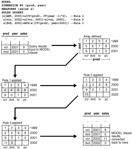

図23-2に、単純なMODEL句における処理フローを示します。ここでは、3つのルールを含んだMODEL句を通してデータの処理を理解していきます。ルールの1つでは既存の値を更新し、残りの2つのルールでは予測用に新しい値を作成します。図では、問合せで取得したデータの行がMODEL句に入力され、配列に再配置されていることが示されています。配列が定義されると、ルールが1つずつデータに適用されます。図23-2のグレーのセルはルールによって作成された新しいデータを表し、楕円で囲まれたセルは新しい値のソース・データを表しています。最後に、更新された値と新規に作成された値の両方を含むデータが行形式に再配置され、問合せの結果として表されます。この問合せでは、表へのデータの挿入はまったく行われていないことに注目してください。
図23-2 MODELの処理フロー
図23-2の説明が続きます
「図23-2 MODELの処理フロー」の説明

s['2020', ANY] = s['2018', CV()] + s['2019', CV()]);
この例の最初のルールでは、単純に、個別の各time値用のBay Areaセルを挿入しています。2番目のルールでは、Bay Areaを含む個別の各city値用の2004セルを挿入しています。この例は、左辺で使用されている存在述語がANY述語であるという比較的単純なものですが、UPSERT ALLはより複雑な計算で使用することも可能です。

RULES
 (UPSERT sales['Pro Maple Bat ', 2023] =
    PRESENTV(sales['Pro Maple Bat ', 2023], sales['Pro Maple Bat ', 2023], 1000),
  UPSERT profit['Pro Maple Bat ', 2023] =
    PRESENTV(profit['Pro Maple Bat ', 2023], profit['Pro Maple Bat ', 2023], 500))
この例で使用されているPRESENTV関数は、入力データ内のセルの有無に応じて、TRUEまたはFALSEを戻します。評価順序に基づいて一方のルールでPro Maple Batおよび2023のセルが挿入される場合でも、他方のルールでのPRESENTV関数は、引き続きFALSEと評価します。この動作は、ルール評価の事前処理ステップとみなすことができます。このステップでは、PRESENTV関数、PRESENTNNV関数およびIS PRESENT述語のすべてを評価し、対応する値ですべて置き換えます。
