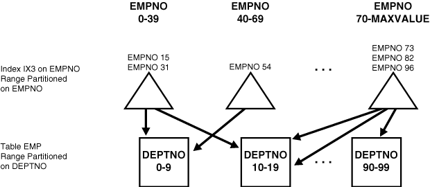

グローバルなパーティション索引を使用して異なる列の索引および表をパーティション化する場合は、基礎となる表が排除できない場合でもパーティション・プルーニングにより索引パーティションが排除されます。

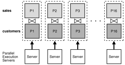

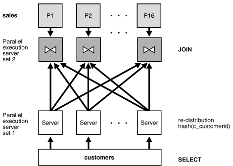

3.2.1 フル・パーティション・ワイズ結合
フル・パーティション・ワイズ結合では、結合される2つの表の対のパーティション間で、大きな結合が小さな結合に分割されます。
フル・パーティション・ワイズ結合を使用するには、両方の表を結合キーで同一レベルでパーティション化するか、参照パーティション化を使用する必要があります。
2つの表を同一レベル・パーティション化するには様々なパーティション化方法を使用できます。これらの方法の概要を次のトピックで説明します。
3.2.1.1 フル・パーティション・ワイズ結合による問合せ
フル・パーティション・ワイズ結合を使用して問合せできます。
たとえば、例3-4に示すように、sales表とcustomer表の列cust_idによる大規模な結合について考えてみます。「1999年の第3四半期に品物の購入数が100を超えたすべての顧客のレコードを検索する」という問合せは、このような結合を実行するSQL文の典型的な例です。
このような大規模な結合は、データ・ウェアハウス環境ではよく行われます。この場合、customer表全体が1四半期分のsalesデータに結合されます。大規模なデータ・ウェアハウス・アプリケーションの場合には、数百万行の結合を意味することもあります。ここは明らかにハッシュ結合が使用されます。両方の表がcust_id列で同一レベル・パーティション化されている場合は、このハッシュ結合の処理時間をさらに短縮できます。この機能によりフル・パーティション・ワイズ結合が使用可能になります。
フル・パーティション・ワイズ結合をパラレルで実行するとき、パラレル化のグラニュルはパーティションです。このため、並列度はパーティション数に制限されます。たとえば、問合せの並列度を16に設定するには少なくとも16のパーティションが必要です。

3.2.1.2 フル・パーティション・ワイズ結合: 単一レベル-単一レベル
単一レベルから単一レベルへのフル・パーティション・ワイズ結合は、最も簡単な方法であり、2つの表は両方とも結合列によってパーティション化されます。
例では、customers表とsales表の両方がcust_id列でパーティション化されます。このパーティション化方法では、表をcust_id (両方とも同じ顧客ID番号を表す)で結合するフル・パーティション・ワイズ結合が有効になります。このシナリオは、レンジ - レンジ、リスト - リストおよびハッシュ - ハッシュ・パーティション化に対応します。時間隔 - レンジおよび時間隔 - 時間隔のフル・パーティション・ワイズ結合もサポートされ、レンジ - レンジと比較できます。
シリアルでは、この結合は、ハッシュ・パーティションの一致する組の間で、1回ずつ順番に実行されます。1組のパーティションが結合されると、別の組の結合が開始されます。すべてのパーティションの組が処理されると、結合が完了します。作業負荷を均等に分散するためには、要求した並列度よりも多数のパーティションを使用するか、要求した並列度と同数の同一サイズ・パーティションを使用する必要があります。同一サイズ・パーティションを作成するには、パーティション数を2の累乗として、一意の列(またはほぼ一意の列)に対してハッシュ・パーティション化を使用することをお薦めします。
ノート:
  • 一致する1組のハッシュ・パーティションは、同じパーティション番号を持つ各表のパーティションとして定義されています。たとえば、ハッシュ・パーティション化に基づくフル・パーティション・ワイズ結合では、salesのパーティション0とcustomersのパーティション0、salesのパーティション1とcustomersのパーティション1のように結合されます。
  • 参照パーティション化は、2つの表をともにパーティション化する簡単な方法です。これにより、文で表が結合される際に、オプティマイザがフル・パーティション・ワイズ結合を常に検討できるようになります。
フル・パーティション・ワイズ結合のパラレル実行は、シリアル実行を単にパラレル化したものです。パーティションが1組ずつ結合されるかわりに、問合せサーバーによってパーティションの複数の組がパラレルに結合されます。図3-1に、フル・パーティション・ワイズ結合のパラレル実行を示します。
図3-1 フル・パーティション・ワイズ結合のパラレル実行
図3-1の説明が続きます
「図3-1 フル・パーティション・ワイズ結合のパラレル実行」の説明

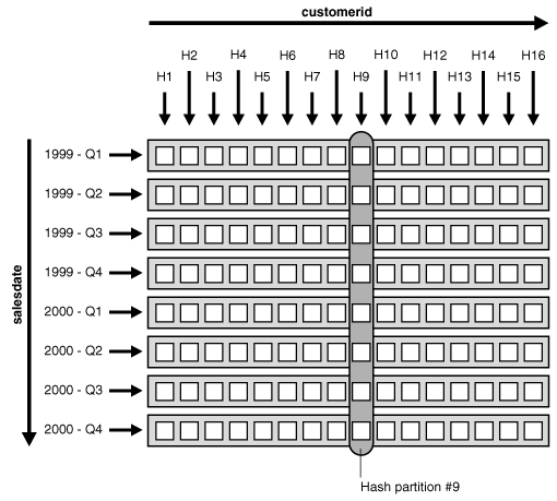

図3-2は、sales表でハッシュ・パーティション化がどのように実現されるかを示します。各セルがサブパーティションを表します。全体で8個のレンジ・パーティションがあり、各行は1つのレンジ・パーティションに対応します。各レンジ・パーティションには16個のサブパーティションがあります。全体で16個のハッシュ・パーティションがあり、各列は1つのハッシュ・パーティションに対応します。各ハッシュ・パーティションには8個のサブパーティションがあります。ハッシュ・パーティションを定義できるのは、すべてのパーティションに同数のサブパーティション(ここでは16個)がある場合のみです。
ハッシュ・パーティションはコンポジット表では暗黙的に扱われます。ただし、データ・ディクショナリには記録されず、レンジ・パーティションやリスト・パーティションのようにDDLコマンドを使用して処理することはできません。
図3-2 コンポジット表のレンジ・パーティションおよびハッシュ・パーティション

  • パーティションはサブパーティションの集合です。たとえば、図3-2では、sales表のハッシュ・パーティション9(楕円で囲まれた8つのサブパーティション)をcustomers表のハッシュ・パーティション9と同じノードに格納します。

3.2.2.1 パーシャル・パーティション・ワイズ結合: 単一レベル・パーティション化
単一レベル・パーシャル・パーティション・ワイズ結合は、パーシャル・パーティション・ワイズ結合を使用可能にする最も簡単な方法です。
たとえば、単一レベル・パーシャル・パーティション・ワイズ結合を使用可能にして、salescust_idでハッシュ・パーティション化できます。パーティションは、パーシャル・パーティション・ワイズ結合操作におけるパラレル化の最小グラニュルであるため、並列度の最大値はパーティションの数によって決定されます。
パーシャル・パーティション・ワイズ結合のパラレル実行を図3-3に示します。ここでは、並列度とsalesのパーティション数はどちらも16です。この実行では、2つのセットの問合せサーバーが使用されます。図3-3セット1customers表をパラレルでスキャンします。スキャン操作のパラレル化のグラニュルはブロックの範囲です。
セット1によって選択されたcustomers表の行(この場合はすべての行)は、cust_idをハッシュすることで、セット2の問合せサーバーに再分散されます。たとえば、sales表のパーティションP1の行と一致する可能性があるcustomers表の行はすべて、セット2の問合せサーバー1に送られます。セット2の問合せサーバーが受け取った行は、sales表にある対応するパーティションの行と結合されます。セット2の問合せサーバー1は、受け取ったcustomers表のすべての行とsales表のパーティションP1を結合します。
図3-3 パーシャル・パーティション・ワイズ結合
図3-3の説明が続きます
「図3-3 パーシャル・パーティション・ワイズ結合」の説明
次の例に、sales表とcustomers表のパーシャル・パーティション・ワイズ結合の実行計画を示します。

PX行ソースが存在するため、計画に表示されているように、この問合せはパラレルで実行されます。1つの表、SALES表がパーティション化されています。PX PARTITION HASH行ソースに、PX SEND PARTITIONによって結合を実行する別のワーカー・セットに分散されたパーティション化されていない表CUSTOMERSが含まれているため、このことを判別できます。
ノート:
Rows列、Cost (%CPU)列、Time列およびTQ列は、この例の計画表の出力では削除されています。
ノート:
この説明はハッシュ・パーティション化についてですが、レンジ、リストおよび時間隔のパーシャル・パーティション・ワイズ結合にも当てはまります。
フル・パーティション・ワイズ結合に関する考慮点は、次のようにパーシャル・パーティション・ワイズ結合にも適用されます。
  • 並列度は、パーティションの数と同じでなくてもかまいません。図3-3では、16の問合せサーバー2組で問合せが実行されています。ここでは、セット2の各問合せサーバーに1つのパーティションが割り当てられます。パーティションの数は常に並列度の倍数である必要があります。
  • MPPにおけるOracle RAC環境では、リモートI/Oを回避するために、sales表の各ハッシュ・パーティションが1つのノードのみに対してアフィニティを持つことが望ましいとされます。また、ボトルネックを回避し、システムで使用可能なすべてのCPUリソースを使用するために、パーティションをすべてのノードに分散させます。ノードの数よりパーティションの数が多い場合は、1つのノードで複数のパーティションを管理できます。

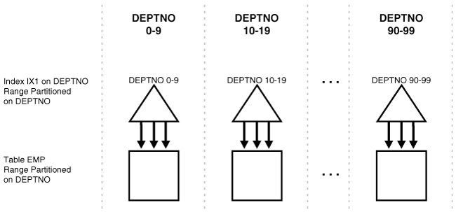

3.3.1.1 ローカル同一キー索引

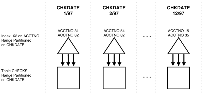

ローカル索引が同一キーになるのは、索引列の左プリフィックスでパーティション化され、サブパーティション化キーが索引キーに含まれる場合です。ローカル同一キー索引は、一意にも非一意にもできます。
たとえば、sales表とそのローカル索引sales_ixweek_num列でパーティション化されているとき、索引sales_ixがローカル同一キーになるのは列week_numおよびxaction_numに定義されている場合です。これに対して、索引sales_ixが列product_numに定義されている場合は、同一キーにはなりません。
「ローカル同一キー索引」で、ローカル同一キー索引の別の例を示します。
図3-4 ローカル同一キー索引
3.3.1.2 ローカル非同一キー索引
索引列の左プリフィックスでパーティション化されていないローカル索引は、非同一キー索引です。あるいは、索引キーにサブパーティション化キーが含まれない場合、ローカル索引は非同一キー索引です。
パーティション化キーが索引キーのサブセットでない場合、一意のローカル非同一キー索引は定義できません。
図3-5に、ローカル非同一キー索引の例を示します。
図3-5 ローカル非同一キー索引
図3-5の説明が続きます
「図3-5 ローカル非同一キー索引」の説明

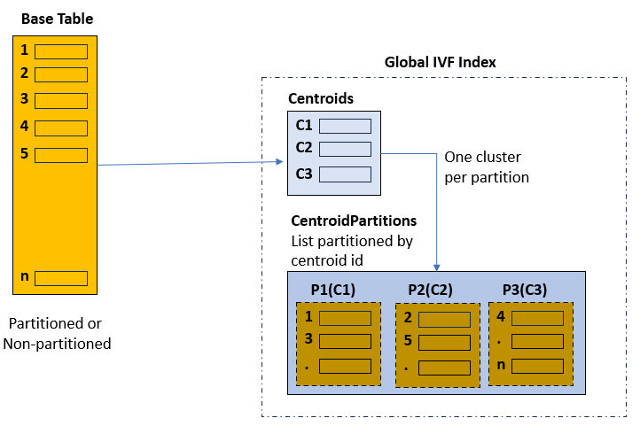

3.3.1.2.1 Inverted File Flatベクトル索引のパーティション化方法
Inverted File Flatベクトル索引は、パーティション表でグローバルおよびローカル索引をサポートします。デフォルトでは、IVF索引は重心によってグローバルにパーティション化されます。
グローバルIVF索引は、次の2つの表で構成されます:
  • 1つ目は、識別された重心ベクトルおよび関連するIDのリストを含む、VECTOR$<base table name>_IVF_IDX$<object info>$IVF_FLAT_CENTROIDSと呼ばれるものです。
  • 2つ目は、重心IDでリスト・パーティション化されたVECTOR$<base table name>_IVF_IDX$<object info>$IVF_FLAT_CENTROID_PARTITIONSと呼ばれるものです。各パーティションには、そのパーティションの対応する重心IDと密接に関連する実表ベクトル(クラスタ)が含まれます。
次の図にこれを示します。
この構造は、まず問合せベクトルに最も近い重心を識別し、次に対応する重心IDを使用して不要なパーティションをプルーニングすることによって、索引の検索を高速化するために使用されます。

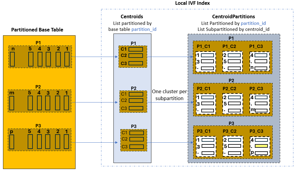

このようなタイプの問合せをさらに高速化するために、ローカルIVF索引を作成できます。索引のローカルとは、実表のパーティションまたはサブパーティションと索引パーティションの間の1対1の関係を指します。
これを次の図に示します。実表には3つのパーティションがあります。作成されたローカルIVF索引は、次の2つの内部表で構成されます:
  • 1つ目は、VECTOR$<base table name>_IVF_IDX$<object info>$IVF_FLAT_CENTROIDSと呼ばれ、実表パーティションIDによってリスト・パーティション化されるため、実表と等分でパーティション化されます。各パーティションは、識別された対応する重心ベクトルと関連するIDのリストを含みます。
  • 2つ目は、実表パーティションIDでリスト・パーティション化され、重心IDでリスト・サブパーティション化されたVECTOR$<base table name>_IVF_IDX$<object info>$IVF_FLAT_CENTROID_PARTITIONSと呼ばれるものです。この表も実表と等分にパーティション化されており、各サブパーティションには、そのサブパーティションの対応する重心IDと密接に関連している実表ベクトル(クラスタ)が含まれます。
ベクトル化された写真に類似したカリフォルニア州のトップ10の家屋を検索する最初の例に戻ります。問合せでは、実表のパーティション・プルーニングと重心の表(カリフォルニア)の両方が州ごとにパーティション化されているため、これらを利用できます。さらに、最も近い重心がそのパーティションで識別されると、問合せでは他の重心サブパーティションをスキャンせずに、重心パーティション表の対応する重心クラスタ・サブパーティションをスキャンするだけで済みます。

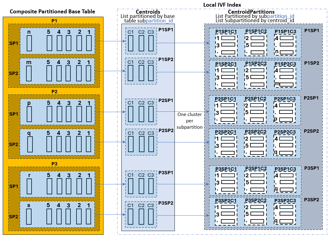

もう1つの可能性は、実表をコンポジット・パーティション化することです。次に、そのケースに対応するグラフィック表現を示します。重心表は、実表のサブパーティションに従ってリスト・パーティション化されます。重心表の各パーティションは、対応する実表サブパーティションにあるすべての重心ベクトルを含みます。重心パーティション表は、実表のサブパーティションIDによってリスト・パーティション化され、さらに重心IDによってサブパーティション化されます:

3.3.2 グローバル・パーティション索引
グローバル・パーティション索引では、特定の索引パーティションのキーが、複数の基礎となる表のパーティションまたはサブパーティションに格納されている行を参照する場合があります。
グローバル索引ではレンジ・パーティション化またはハッシュ・パーティション化が可能ですが、定義するパーティション表はどのタイプでもかまいません。グローバル索引は、GLOBAL属性を指定することで作成されます。データベース管理者は、グローバル索引の作成時に最初のパーティション化を定義して、それ以降はパーティション化のメンテナンスを行う必要があります。索引パーティションは、必要に応じてマージまたは分割できます。
通常、グローバル索引を、基礎となる表と同一レベルでパーティション化することはありません。基礎となる表と同一レベルで索引をパーティション化することにデメリットはありませんが、問合せ計画を生成したりパーティションのメンテナンス操作を実行したりする際に、Oracleが同一レベル・パーティション化のメリットを利用することもありません。したがって、基礎となる表と同一レベルでパーティション化する索引は、LOCALとして作成する必要があります。
グローバル・パーティション索引には、すべてのパーティションのすべての行に対するエントリを持つBツリーが1つ含まれます。各索引パーティションは、表の中の様々なパーティションまたはサブパーティションを参照するキーを含むことができます。
グローバル索引の最上位パーティションのパーティション・バウンドは、含まれるすべての値がMAXVALUEであることが必要です。これにより、基礎となる表のすべての行を、確実に索引の中で表すことができるようになります。

3.3.2.1 同一キーおよび非同一キーのグローバル・パーティション索引
索引列の左プリフィックスでパーティション化されているグローバル・パーティション索引は、同一キー索引です。
索引列の左プリフィックスでパーティション化されていないグローバル・パーティション索引は、非同一キー索引です。Oracleでは、グローバル非同一キー・パーティション索引はサポートされていません。例は図3-6を参照してください。
グローバル同一キー・パーティション索引は、一意にも非一意にもできます。非パーティション索引は、グローバル同一キー非パーティション索引として扱われます。
3.3.2.2 グローバル・パーティション索引の管理
グローバル・パーティション索引の管理には、いくつかの課題があります。
次の理由から、グローバル・パーティション索引は、ローカル索引よりも管理が煩雑です。
  • 基礎となる表のパーティションのデータが移動または削除された場合(SPLITMOVEDROPまたはTRUNCATE)、グローバル索引のすべてのパーティションが影響を受けます。つまり、グローバル索引では、パーティションの独立性がサポートされていません。
  • 基礎となる表のパーティションまたはサブパーティションをある時点までリカバリする場合は、グローバル索引の対応するすべてのエントリを同じ時点までリカバリする必要があります。これらのエントリは、索引のすべてのパーティションまたはサブパーティションに点在していたり、リカバリしない他のパーティションまたはサブパーティションのエントリと混在していたりする可能性があるので、この処理を行うには、グローバル索引全体を再作成する以外に方法はありません。
図3-6 グローバル同一キー・パーティション索引
図3-6の説明が続きます
「図3-6 グローバル同一キー・パーティション索引」の説明

  • DSSアプリケーションでは、ローカル非同一キー索引によってパフォーマンスを向上させることができます。これは、索引キーに基づくレンジ問合せによって、多数の索引パーティションをパラレルにスキャンできるためです。
    たとえば、図3-5checks表に対してacctno between 40 and 45という述語を使用する問合せでは、非同一キー索引ix3のすべてのパーティションのパラレル・スキャンが実行されます。また、「ローカル同一キー索引」deptno表に対してdeptno BETWEEN 40 AND 45という条件を使用する問合せは、同一キー索引ix1の1つのパーティションにアクセスするため、パラレル化できません。

3.5.4 コンポジット・パーティション化を使用する場合
コンポジット・パーティション化には、複数のディメンションでパーティション化する利点があります。
パフォーマンスの観点では、SQL文にもよりますが1つまたは2つのディメンションでのパーティション・プルーニングを利用できます。また、いずれかのディメンションでのフル・パーティション・ワイズ結合またはパーシャル・パーティション・ワイズ結合を使用できます。
1つの表でパラレル・バックアップおよびパラレル・リカバリを利用できます。また、コンポジット・パーティション化ではパーティション数が大幅に増加するため、効果的なパラレル実行が可能になります。管理の観点では、履歴データをサポートするためのローリング・ウィンドウを実装でき、多くの文がパーティション・プルーニングまたはパーティション・ワイズ結合の恩恵を受ける場合には、別のディメンションでのパーティション化も可能です。
表のバックアップを分割して、パーティション化キーによる指定に基づいてデータの格納方法を変更することができます。たとえば、特定の製品タイプのデータは読取り専用として圧縮形式で格納し、その他の製品タイプのデータは圧縮せずに保存することができます。
データベースでは、コンポジット・パーティション化された表の各サブパーティションが個別のセグメントとして格納されます。このため、サブパーティションのプロパティは、表のプロパティや、そのサブパーティションが属するパーティションとは異なる場合があります。

3.5.4.1 コンポジット・レンジ・ハッシュ・パーティション化を使用する場合
コンポジット・レンジ - ハッシュ・パーティション化が特によく使用されるのは、履歴を格納する表、結果として非常に大規模になる表、および他の大きな表と頻繁に結合される表です。
このようなタイプの表(データ・ウェアハウス・システムの典型的な表)では、コンポジット・レンジ・ハッシュ・パーティション化によって、レンジ・レベルでのパーティション・プルーニングと、ハッシュ・レベルでのパラレルのフル・パーティション・ワイズ結合またはパーシャル・パーティション・ワイズ結合を利用できるようになります。場合によっては、特定のSQL文で両方のディメンションでのパーティション・プルーニングを利用できます。
また、コンポジット・レンジ・ハッシュ・パーティション化は、従来ハッシュ・パーティション化を使用し、同時にローリング・ウィンドウ方法も利用していた表で使用できます。時間経過に伴い、データをストレージ層間で移動し、圧縮して読取り専用表領域に格納し、最終的にはパージすることができます。情報ライフサイクル管理(ILM)シナリオでは、階層ストレージ方式を実装するためにレンジ・パーティションがよく使用されます。

  • 2つの大きな表を頻繁に結合するときに、2つの表が結合キーでパーティション化されていないが、パーティション・ワイズ結合を利用する場合。
    参照パーティション化により、フル・パーティション・ワイズ結合が暗黙に使用可能になります。
