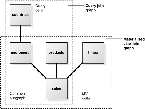

このチェックでは、問合せの結合がマテリアライズド・ビューの結合と比較されます。一般に、この比較によって、結合は次の3つに分類されます。
  • 問合せおよびマテリアライズド・ビューの両方に発生する共通結合。この結合は、共通のサブグラフを形成します。
    「共通結合」を参照してください。
  • 問合せのみで発生し、マテリアライズド・ビューでは発生しないデルタ結合。この結合は、問合せのデルタ・サブグラフを形成します。
    問合せデルタ結合を参照してください。
  • マテリアライズド・ビューのみで発生し、問合せでは発生しないデルタ結合。この結合は、マテリアライズド・ビューのデルタ・サブグラフを形成します。
    マテリアライズド・ビュー・デルタ結合を参照してください。
図12-2に、これらをビジュアル化します。
図12-2 クエリー・リライトのサブグラフ
図12-2の説明が続きます
「図12-2 クエリー・リライトのサブグラフ」の説明

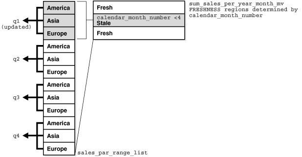

sales_per_country_mvは、レンジ・パーティション化レベルでsales_par_range_listに対するPCTをサポートします。これは、レンジ・パーティション・キーcalendar_month_numberが、SELECTおよびGROUP BYリストにあるためです。
INSERT INTO sales_par_range_list
   VALUES (2001, 3, 25, 'Spain', 20, 'PROD20',  300,  20.50);
この文では、calendar_month_number = 3およびcountry_name = 'Spain'を含む行を挿入します。この行は、パーティションq1、サブパーティションEuropeに挿入されます。このINSERT文の後、sales_par_range_listのパーティションq1に関して、sum_sales_per_year_month_mvは失効します。したがって、次の文のように、sales_par_range_listのこのパーティションのデータにアクセスする入力問合せは、すべてリライトできません。
次の問合せでは、パーティションq1およびq2のデータにアクセスします。q1が更新され、マテリアライズド・ビューはq1に関して失効しているため、PCTリライトは使用できません。
SELECT s.calendar_year, SUM(s.amount_sold) AS sum_sales, COUNT(*) AS cnt
FROM sales_par_range_list s
WHERE s.calendar_year = 2000
  AND s.calendar_month_number BETWEEN 2 AND 6
GROUP BY s.calendar_year;
次に、INSERT文の後にリライトを行う文の例を示します。これは最新のデータにアクセスするためです。
WHERE s.calendar_year = 2000 AND s.calendar_month_number BETWEEN 5 AND 9

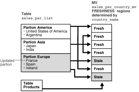

図12-4に、この例における最新の部分と失効した部分を示します。
図12-4 PCTリライトとリスト・パーティション化
図12-4の説明が続きます
「図12-4 PCTリライトとリスト・パーティション化」の説明
次の問合せについて考えてみます。
SELECT s.country_name, p.prod_name, SUM(s.amount_sold) AS sum_sales,
   COUNT(*) AS cnt
FROM sales_par_list s, products p
WHERE s.prod_id = p.prod_id AND s.calendar_year = 2000
  AND s.country_name IN ('United States of America', 'Japan')
GROUP BY s.country_name, p.prod_name;
この問合せでは、sales_par_listのパーティションAmericaおよびAsiaにアクセスします。これらのパーティションは未更新であり、この問合せのアクセス対象はマテリアライズド・ビューのFRESHの部分に限定されるため、失効したマテリアライズド・ビューsales_per_country_mvでリライトできます。
問合せは、次のように、sales_per_country_mvでリライトされます。
SELECT country_name, prod_name, SUM(sum_sales) AS sum_sales, SUM(cnt) AS cnt
FROM sales_per_country_mv WHERE calendar_year = 2000
  AND country_name IN ('United States of America', 'Japan')
GROUP BY country_name, prod_name;
次の問合せを考えてみます。
WHERE  s.prod_id = p.prod_id AND s.calendar_year = 1999
  AND s.country_name IN ('Japan', 'India', 'Spain')
この問合せでは、sales_par_listのパーティションEuropeおよびAsiaにアクセスします。パーティションEuropeは更新されていますが、マテリアライズド・ビューの必要なデータが失効しているため、この問合せはsales_per_country_mvでリライトできません。

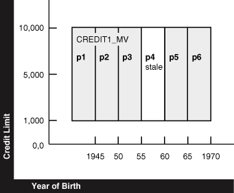

この例では、1945年から1964年生まれで、与信限度額が1,000から10,000の顧客を問い合せる問合せを考えます。また、顧客(customers)表はcust_date_of_birthでパーティション化されており、PCTを有効化したマテリアライズド・ビューcredit_mv1でも、1945年から1964年生まれで、与信限度額が1,000から10,000の顧客を問い合せるものとします。
SELECT cust_last_name, cust_first_name
FROM customers WHERE cust_credit_limit BETWEEN 1000 AND 10000;
図12-7では、実表のパーティションp1からp6に関して、マテリアライズド・ビューの最新部分および失効部分をそれぞれグレーと白で示しています。
図12-7 PCTリライトと複数のマテリアライズド・ビューによるリライト
図12-7の説明が続きます
「図12-7 PCTリライトと複数のマテリアライズド・ビューによるリライト」の説明
ここでは、ENFORCEDモードで、顧客表のp1p2p3p5およびp6が最新部分、パーティションp4が失効部分だとします。これは、問合せに回答するのにcredit_mv1のすべてのパーティションが使用できないことを意味します。リライトされる問合せでは、顧客パーティションp4の結果を他の特定のマテリアライズド・ビューから取得するか、この例で示すように、実表から取得する必要があります。次に、表がどのようにパーティション化されているのかがわかるcustomers表の表定義の一部を示します。

12.3.11.1 部分的に失効したマテリアライズド・ビューを使用したクエリー・リライト
ディテール表のあるパーティションが更新されると、マテリアライズド・ビューの特定セクションのみが失効としてマークされます。マテリアライズド・ビューには、その特定の行またはグループに対応する表のパーティションを識別できる情報が必要です。最も単純な使用例は、マテリアライズド・ビューのSELECT構文のリスト内で表のパーティション化キーを使用する場合です。これが、行を失効パーティションにマップするには最も簡単な方法であるためです。部分的に失効したマテリアライズド・ビューを使用する場合のポイントは、次のとおりです。
  • クエリー・リライトでENFORCEDまたはTRUSTEDモードのマテリアライズド・ビューを使用できるのは、そのマテリアライズド・ビューのうち問合せに対する回答に使用される行がFRESHであると認識される場合です。
  • マテリアライズド・ビュー内の最新行は、そのビューのWHERE句に選択述語を追加することで識別されます。回答がこの(制限付き)マテリアライズド・ビュー内に含まれる場合は、このマテリアライズド・ビューで問合せをリライトできます。
ファクト表salesは、次のようにtime_idの範囲に基づいてパーティション化されます。
PARTITION BY RANGE (time_id)
(PARTITION SALES_Q1_1998
           VALUES LESS THAN (TO_DATE('01-APR-1998', 'DD-MON-YYYY')),
 PARTITION SALES_Q2_1998
           VALUES LESS THAN (TO_DATE('01-JUL-1998', 'DD-MON-YYYY')),
 PARTITION SALES_Q3_1998
           VALUES LESS THAN (TO_DATE('01-OCT-1998', 'DD-MON-YYYY')),
次のように、time_idでグルーピングされているマテリアライズド・ビューがあるとします。
CREATE MATERIALIZED VIEW sum_sales_per_city_mv
ENABLE QUERY REWRITE AS
SELECT s.time_id, p.prod_subcategory, c.cust_city,
       SUM(s.amount_sold) AS sum_amount_sold
FROM sales s, products p, customers c
WHERE s.cust_id = c.cust_id AND s.prod_id = p.prod_id
GROUP BY time_id, prod_subcategory, cust_city;
また、パーティションsales_q4_2000に割り当てられる2000年12月に関する新規データが挿入されるとします。テストの目的で、salesに対して任意のDML操作を適用し、このマテリアライズド・ビューが最新の場合に次の問合せがsales_q1_2000のデータを要求すると、これ以外のパーティションを変更できます。たとえば、次のようにします。
INSERT INTO SALES VALUES(17, 10, '01-DEC-2000', 4, 380, 123.45, 54321);
リフレッシュが完了するまで、マテリアライズド・ビューは一般に失効状態で、enforcedモードでの無制限のリライトには使用できません。ただし、表salesはパーティション化されており、すべてのパーティションが変更されたわけではないため、変更されていないパーティションはすべてOracleによって識別できます。オプティマイザは、次のように問合せを定義するマテリアライズド・ビューに選択述語を暗黙的に追加することにより、マテリアライズド・ビューの最新行(最後のリフレッシュ操作以降に行われた更新の影響を受けないデータ)を識別できます。
AND   s.time_id < TO_DATE('01-OCT-2000','DD-MON-YYYY')
OR s.time_id >= TO_DATE('01-OCT-2001','DD-MON-YYYY'))
部分的に失効したマテリアライズド・ビューが最新であるかどうかは、論理ベースではなくパーティションごとに追跡されることに注意してください。salesファクト表のパーティション化方法は四半期ベースであるため、2000年12月に変更があると、パーティションsales_q4_2000全体が失効します。

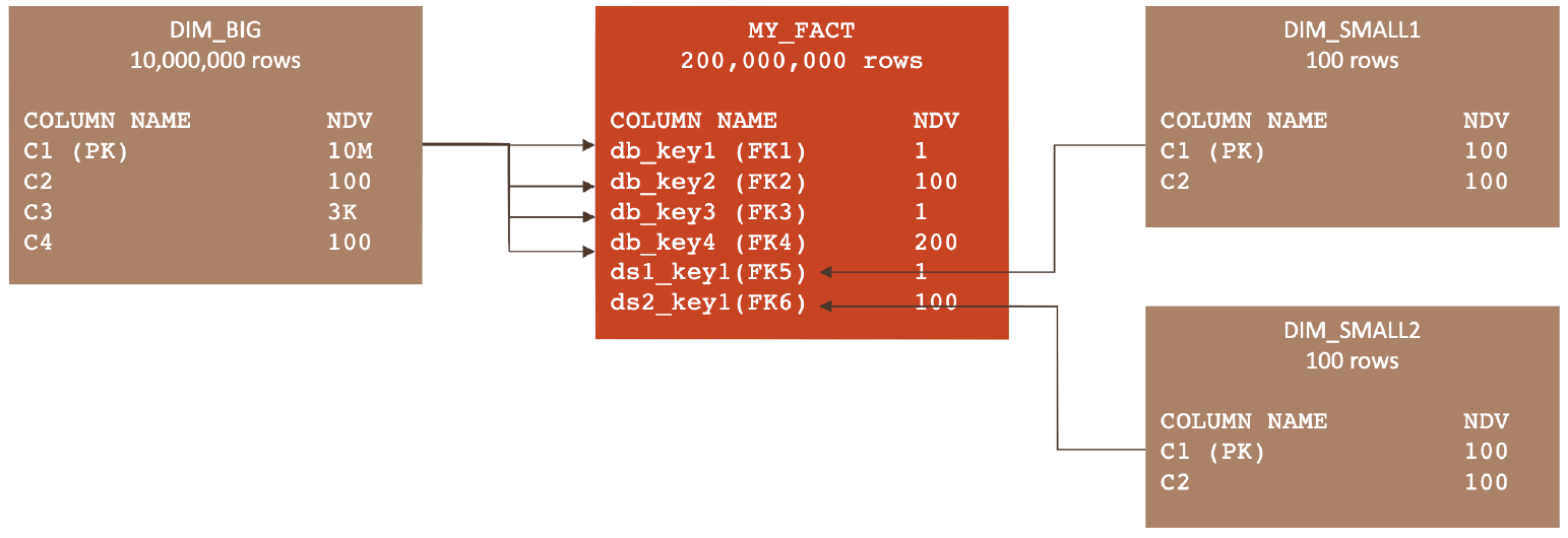

セミ結合マテリアライズド・ビュー・リライトでは、問合せ内の単一の大きい統合されたディメンション表が、1つ以上の、結合固有のマテリアライズド・ビューに置き換えられます。統合ディメンション・データ・モデル(複数のディメンション表が単一の大きいディメンション表にマージされる)においては、セミ結合マテリアライズド・ビューにより、このような単一の大きい統合されたディメンション表の結合の1つ以上がファクト表にマテリアライズされます。
大きいディメンション表への複数の結合を、ずっと小さいセミ結合マテリアライズド・ビューへの複数の結合に置き換えると、複雑な分析操作の実行時間およびリソース使用量が大幅に減少します。セミ結合マテリアライズド・ビューは、統合された大きいディメンション表(セミ結合を使用)から導出された適用可能ディメンション・キーの数が少ない場合に特に役立ちます。
この最適化の候補を次に示します。
図12-8 セミ結合マテリアライズド・ビュー・リライトの候補のディメンション表
図12-8の説明が続きます
「図12-8 セミ結合マテリアライズド・ビュー・リライトの候補のディメンション表」の説明
これは非常に大きいディメンション表であり、外部キー結合列のNDVは小さいことに注目してください。この場合のファクト表に対する問合せは、実行時間が非常に長くなる可能性があります。たとえば、次の問合せは、実行に数分かかる場合があります。
