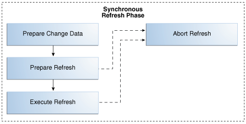

8.1.5 同期リフレッシュの準備と実行
変更データの準備ができたら、実際のリフレッシュ操作を実行できます。同期リフレッシュでは、新しいリフレッシュ実行方法を取ります。これは、リフレッシュ操作を準備と実行の2つのステップに分割して機能します。これは、同期リフレッシュと他のリフレッシュ方法の主な相違点の1つで、重要ないくつかの利点があります。
準備ステップでは、ファクト表のパーティションとマテリアライズド・ビューのパーティション間のマッピングを決定します。このステップでは、増分変更データのロードによって変更されたファクト表のパーティションのみに対応する新しい表を計算します。外部表と呼ばれるこれらの表が計算されると、実行ステップで実際にリフレッシュ操作が行われます。この操作は、外部表と、ファクト表またはマテリアライズド・ビュー内の該当するパーティションの交換です。
リフレッシュ実行ステップを2つのフェーズに分割し、それぞれに別のプロシージャを与えることにより、同期リフレッシュでは、リフレッシュ実行プロセスを制御できるだけでなく、システム全体のパフォーマンスを向上させることができます。これは、リフレッシュ・プロセスによって変更されるためダイレクト・アクセスまたはオプティマイザがマテリアライズド・ビューを使用できない時間を最小限に抑えることよって実現しています。準備フェーズでは、マテリアライズド・ビューとその表は変更されません。これは、この時点ではすべてのリフレッシュ変更が外部表に記録されるためです。したがって、マテリアライズド・ビューは、これを読み取る必要のあるすべての問合せで使用可能です。表とマテリアライズド・ビューが変更されるのは実行の間のみです。実行パフォーマンスは、主にディメンション表への変更の数の影響を受けます。この数が少ない場合、パーティション交換操作自体は非常に高速であるため、パフォーマンスは非常に良好になります。
DBMS_SYNC_REFRESH
パッケージでは、これら2つのステップを実行するPREPARE_REFRESH
プロシージャとEXECUTE_REFRESH
プロシージャを提供しています。

8.2.2 同期リフレッシュのステップ2: 同期リフレッシュ・フェーズ

8.5 同期リフレッシュ操作のトラブルシューティング
この項では、2つの同期リフレッシュ・プロシージャ、PREPARE_REFRESH
およびEXECUTE_REFRESH
のステータスの監視方法および、発生する可能性のあるエラーのトラブルシューティング方法について説明します。同期リフレッシュを使いこなすには、発生する可能性のある様々なエラーのタイプとその対処方法を知っておく必要があります。
エラーの原因として最も可能性の高いものの1つは、変更データの準備での誤りです。これらのエラーは、EXECUTE_REFRESH
プロシージャが実行されると、参照制約違反として表示されます。そのような場合、グループのステータスはABORT
に設定されます。これらのエラーを認識して対処する方法を理解することが重要です。
この項では、次のトピックについて説明します。
8.5.1 リフレッシュ操作のステータスの概要
DBMS_SYNC_REFRESH
パッケージは、リフレッシュ実行プロセスを制御する3つのプロシージャを提供しています。同期リフレッシュはPREPARE_REFRESH
プロシージャで開始します。これは、リフレッシュ操作全体を計画し、リフレッシュのための計算作業の大部分を行います。その後、リフレッシュを実行するEXECUTE_REFRESH
プロシージャが続きます。提供されている3番目のプロシージャはABORT_REFRESH
で、これは、いずれかのプロシージャが失敗した場合にエラーからのリカバリに使用されます。
USER_SR_GRP_STATUS
カタログ・ビューおよびUSER_SR_OBJ_STATUS
カタログ・ビューには、現在のグループのリフレッシュ操作のステータスに関するすべての情報が含まれます。

8.5.2 PREPARE_REFRESHによるSTATUSフィールドの設定方法
新しいPREPARE_REFRESH
ジョブを起動すると、グループのSTATUS
はRUNNING
に設定され、グループ内のオブジェクトのSTATUS
はNOT
PROCESSED
に設定されます。PREPARE_REFRESH
ジョブが終了してもオブジェクトのステータスには変化がありませんが、グループのステータスは次の3つの値のいずれかに変わります。

8.5.4 同期リフレッシュでのEXECUTE_REFRESHによるSTATUSフィールドの設定方法
EXECUTE_REFRESH
プロシージャでは、同期リフレッシュ・グループ内のオブジェクトのグループをサブグループに分割し、各サブグループがアトミックにリフレッシュされます。最初のサブグループは実表で構成されます。同期リフレッシュ・グループ内の各マテリアライズド・ビューは別個のサブグループに配置され、アトミックにリフレッシュされます。
EXECUTE_REFRESH
プロシージャの場合、STATUS
フィールドの考えられる最終状態は、COMPLETE
、PARTIAL
およびABORT
です。

例8-21は、部分的に成功するEXECUTE_REFRESH
プロシージャを示しています。この例で、EXECUTE_REFRESH
プロシージャは、実表のリフレッシュ後、すべてのマテリアライズド・ビューのリフレッシュが完了する前に失敗します。結果として生じるグループのステータスはPARTIAL
で、QSM-03280エラー・メッセージがスローされます。
EXECUTE DBMS_SYNC_REFRESH.EXECUTE_REFRESH(DBMS_SYNC_REFRESH.GET_GROUP_ID('MV1')); BEGIN DBMS_SYNC_REFRESH.EXECUTE_REFRESH(DBMS_SYNC_REFRESH.GET_GROUP_ID('MV1')); END; * ERROR at line 1: ORA-31928: Synchronous refresh error QSM-03280: One or more materialized views failed to refresh successfully. ORA-06512: at "SYS.DBMS_SYNC_REFRESH", line 63 ORA-06512: at "SYS.DBMS_SYNC_REFRESH", line 411 ORA-06512: at "SYS.DBMS_SYNC_REFRESH", line 446 ORA-06512: at line 1
EXECUTE_REFRESH
プロシージャの後で、グループ自体のステータスをチェックします。操作フィールドがEXECUTE
に設定され、ステータスがPARTIAL
であることに注意してください。
SELECT OPERATION, STATUS FROM USER_SR_GRP_STATUS WHERE GROUP_ID = DBMS_SYNC_REFRESH.GET_GROUP_ID('MV1'); OPERATION STATUS --------- ------------- EXECUTE PARTIAL
USER_SR_GRP_STATUS
ビューを問い合せることによって、終了したマテリアライズド・ビューの数が1で、失敗したマテリアライズド・ビューがMV1
であることがわかります。
グループ内のオブジェクトのステータスを調べると、STORE
およびTIME
は変更されていないため、それらのステータスはNOT
PROCESSED
です。
SELECT NAME, TYPE, STATUS FROM USER_SR_OBJ_STATUS WHERE GROUP_ID = DBMS_SYNC_REFRESH.GET_GROUP_ID('MV1') ORDER BY TYPE, NAME; NAME TYPE STATUS ---------------- ---------- ---------------- MV1 MVIEW ABORT MV1_HALFMONTH MVIEW COMPLETE MV2 MVIEW COMPLETE MV2_YEAR MVIEW COMPLETE FACT TABLE COMPLETE STORE TABLE NOT PROCESSED TIME TABLE NOT PROCESSED 7 rows selected. SELECT NUM_TBLS, NUM_MVS, NUM_MVS_COMPLETED, NUM_MVS_ABORTED FROM USER_SR_GRP_STATUS WHERE GROUP_ID = DBMS_SYNC_REFRESH.GET_GROUP_ID('MV1'); NUM_TBLS NUM_MVS NUM_MVS_COMPLETED NUM_MVS_ABORTED -------- ------- ----------------- --------------- 3 4 3 1
この時点で、もう一度EXECUTE_REFRESH
プロシージャの実行を試みることができます。再試行に成功し、失敗したマテリアライズド・ビューが成功すると、グループのステータスはCOMPLETE
に設定されます。そうでない場合、ステータスはPARTIAL
のままとなります。例8-22を参照してください。リフレッシュ・プロシージャを終了して元の状態に戻すこともできます。例8-23を参照してください。
例8-22 PARTIALステータス後のリフレッシュの再試行
例8-22は例8-21の続きを示しています。EXECUTE_REFRESH
プロシージャを再試行し、成功します。
EXECUTE DBMS_SYNC_REFRESH.EXECUTE_REFRESH(DBMS_SYNC_REFRESH.GET_GROUP_ID('MV1')); PL/SQL procedure successfully completed. --Check the status of the group itself after the EXECUTE_REFRESH operation; --note that the operation field is set to EXECUTE and status is COMPLETE. SELECT OPERATION, STATUS FROM USER_SR_GRP_STATUS WHERE GROUP_ID = DBMS_SYNC_REFRESH.GET_GROUP_ID('MV1'); OPERATION STATUS --------- --------- EXECUTE COMPLETE
USER_SR_GRP_STATUS
ビューを問い合せることによって、終了したマテリアライズド・ビューの数が0で、MV1
のステータスがCOMPLETE
であることがわかります。グループ内のオブジェクトのステータスを調べると、STORE
およびTIME
PROCESSED
です。
SELECT NAME, TYPE, STATUS FROM USER_SR_GRP_STATUS WHERE GROUP_ID = DBMS_SYNC_REFRESH.GET_GROUP_ID('MV1') ORDER BY TYPE, NAME; NAME TYPE STATUS ---------------- ---------- ---------------- MV1 MVIEW COMPLETE MV1_HALFMONTH MVIEW COMPLETE MV2 MVIEW COMPLETE MV2_YEAR MVIEW COMPLETE FACT TABLE COMPLETE STORE TABLE NOT PROCESSED TIME TABLE NOT PROCESSED 7 rows selected. SELECT NUM_TBLS, NUM_MVS, NUM_MVS_COMPLETED, NUM_MVS_ABORTED FROM USER_SR_GRP_STATUS WHERE GROUP_ID = DBMS_SYNC_REFRESH.GET_GROUP_ID('MV1'); NUM_TBLS NUM_MVS NUM_MVS_COMPLETED NUM_MVS_ABORTED -------- ------- ----------------- --------------- 3 4 4 0
表とマテリアライズド・ビューを調べ、変更データ内の変更がそれらに正しく適用されていること、およびマテリアライズド・ビューと表が互いに整合していることを確認できます。
例8-23 PARTIALステータスのリフレッシュの終了
例8-23は、PARTIAL
状態のリフレッシュ・プロシージャの終了を示しています。
EXECUTE DBMS_SYNC_REFRESH.ABORT_REFRESH(DBMS_SYNC_REFRESH.GET_GROUP_ID('MV1')); PL/SQL procedure successfully completed.
ABORT_REFRESH
に設定され、ステータスがABORT
であることに注意してください。
SELECT OPERATION, STATUS FROM USER_SR_GRP_STATUS WHERE GROUP_ID = DBMS_SYNC_REFRESH.GET_GROUP_ID('MV1'); OPERATION STATUS ---------- ------- EXECUTE ABORT
USER_SR_GRP_STATUS
ビューを問い合せることによって、すべてのマテリアライズド・ビューとファクト表が終了したことがわかります。グループ内のオブジェクトのステータスを調べます。STORE
およびTIME
PROCESSED
です。
SELECT NAME, TYPE, STATUS FROM USER_SR_GRP_STATUS WHERE GROUP_ID = DBMS_SYNC_REFRESH.GET_GROUP_ID('MV1') ORDER BY TYPE, NAME; NAME TYPE STATUS ---------------- ---------- ---------------- MV1 MVIEW ABORT MV1_HALFMONTH MVIEW ABORT MV2 MVIEW ABORT MV2_YEAR MVIEW ABORT FACT TABLE ABORT STORE TABLE NOT PROCESSED TIME TABLE NOT PROCESSED 7 rows selected. SELECT NUM_TBLS, NUM_MVS, NUM_MVS_COMPLETED, NUM_MVS_ABORTED FROM USER_SR_GRP_STATUS WHERE GROUP_ID = DBMS_SYNC_REFRESH.GET_GROUP_ID('MV1'); NUM_TBLS NUM_MVS NUM_MVS_COMPLETED NUM_MVS_ABORTED -------- ------- ----------------- --------------- 3 4 0 4
表とマテリアライズド・ビューを調べ、これらがすべて元の状態で、変更データの変更が適用されていないことを確認できます。
