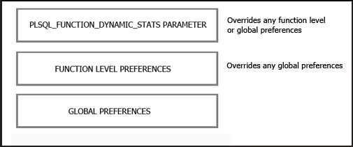

PL/SQLファンクションを使用した動的サンプリングのコントロール
オプティマイザがPL/SQLファンクションで動的サンプリングを使用する方法を指示できます。
PL/SQLファンクションで動的サンプリングをいつ、どのように使用するかを管理するために、次のコントロールを使用できます。
- セッション・レベルの
PLSQL_FUNCTION_DYNAMIC_STATS
パラメータを設定します。このパラメータは、ファンクション・レベルおよびグローバル・レベルのプリファレンスをオーバーライドします。 DBMS.STATS->DBMS_STATS
PL/SQLパッケージのプロシージャを使用して、ファンクション固有またはグローバル・レベルのPL/SQLプリファレンスを設定および設定解除します。
PL/SQLファンクションの動的サンプリング・コントロールの優先順位
現在のセッションのみの場合、PLSQL_DYNAMIC_STATS
セッション・レベルのパラメータは、他のすべてのプリファレンス設定よりも優先されます。
ファンクション・レベルのプリファレンスは、グローバル・プリファレンスよりも優先されます。
図12-1 PL/SQLの動的サンプリング・コントロールの優先順位
